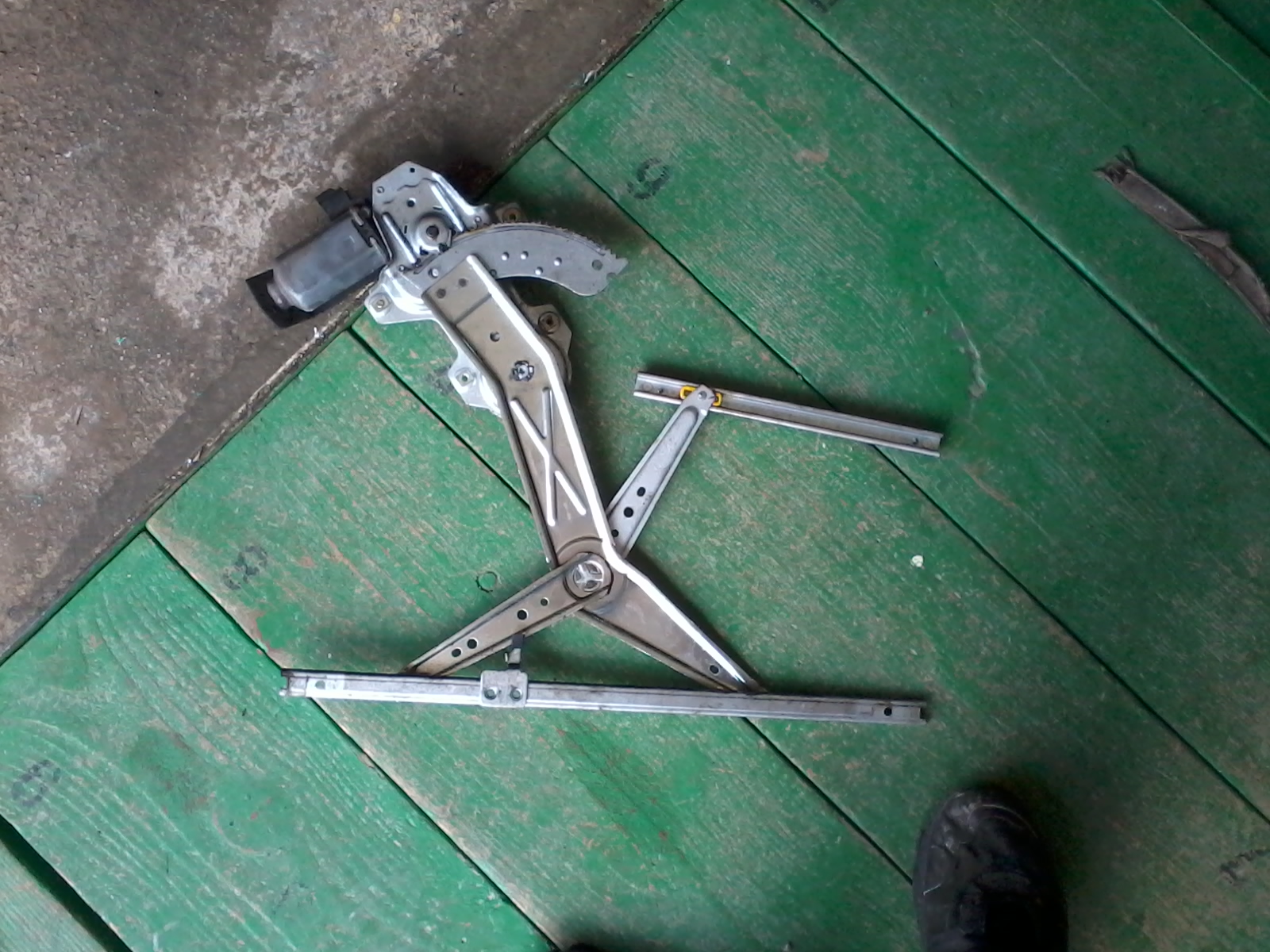

už dlhu dobu mi lave predne okno pri dovierani zarapotalo ale oddneska to uz je extremne...okno zavre a stale ho akoby tlaci hore a rapoce...tlacitka som vycistol ale bez zmeny čo som aj predpokladal, teda ma rozobratie dveri neminie...viete mi povedať načo sa mam zamerať resp. čo je pokazene? vďaka :)

Problem vyriešeny :) bol poškodeny "šrob" čo spaja tie "nožnice" s ozubenym oblukom. Provizorne sme to opravili lebo v sobotu poobede sa taka špeci vecička ťažko zhaňa, tak uvidim kolko to vydrži :D
Prikladam foto mechanizmu a poškodeneho šrobu
