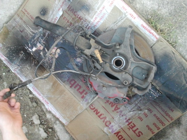

Jojo, lepší ale lanko - je ohebný.

Jsi měl ohlou těhlici?

Tam chceš nakonec dávat origo brzdy?

Nakonec tam budou origo 305ky jako nouzové řešení... MD nechám doma,ale momentálně by mi 17tis. za repas MDček trošku nabořilo rozpočet... Navíc se mi moc nezdá převodovka.. Při odjezdu z Kozlu to dělalo chvíli šílenej mechanickej rachot,jak když je kamínek v brzdách a jakoby to lehce dřelo...
