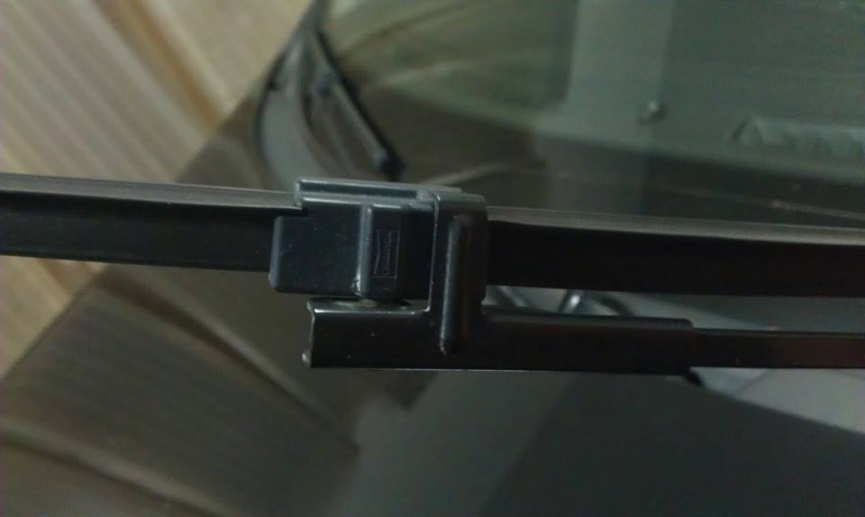

Re: stěrače a vše kolem
Objednal som si tieto: http://www.autorelax.sk/zbozi/stierace- ... y-pin.htmlHKou píše:Bral jsem ty 580mm + 2x adapter SL (t.j. 2) a fungujou dobře.
Pridávam aj fotku starých stiračov, dúfam nové budú pasovať a fungovať bezproblémov ;)
Ďakujem za rady
Alfa Romeo 159, 1.9JTDm/16V/100kW, r.v.2007, Čierna metalíza
