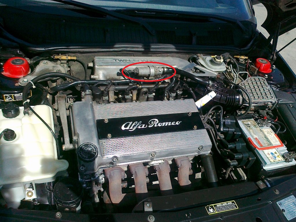

Tonio: asi bych podezříval ten ventil volnoběhu, když to scípá za tepla. U Espace byl taky takový ventil Bosh a stabilně to dělalo bordel.
Kde je na klapce u 8v krokový motorek ::s29:: ?
