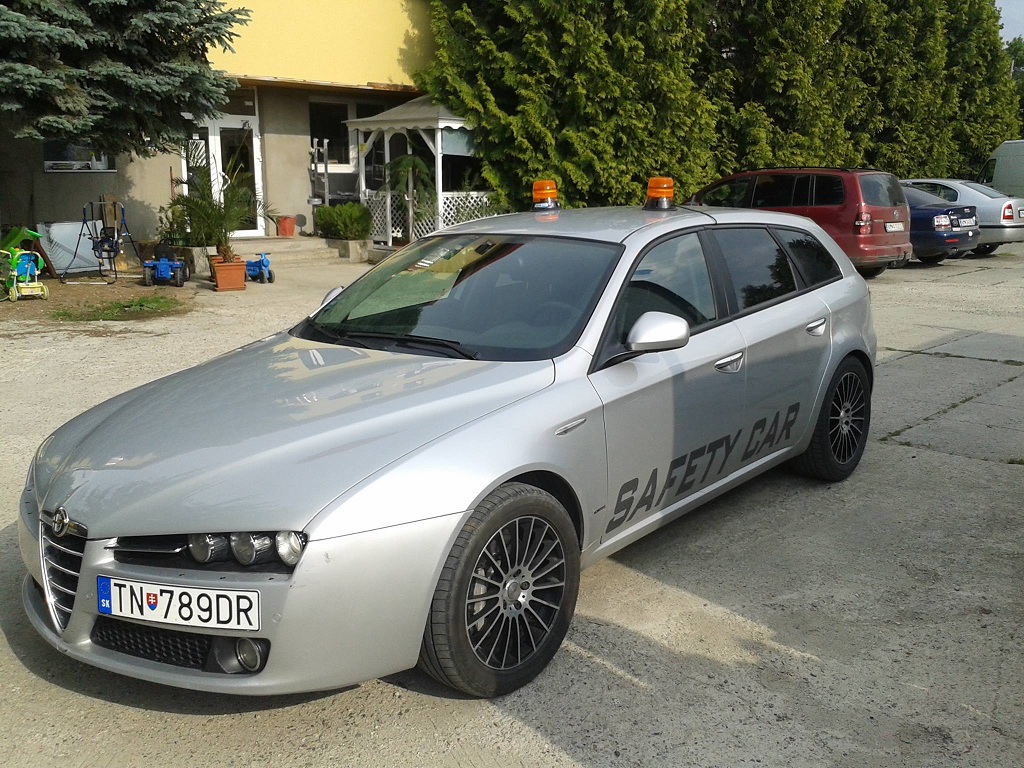

POMOOOC
mojej drahej v sobotu po pretekoch vypovedalo srdiecko, vyzera to ze sa sprajcol ventil vo valci
ZHANAM : 2.4 jtdm 147 kw
hlavu alebo kompletny motor .. rozhoduje cena ..
