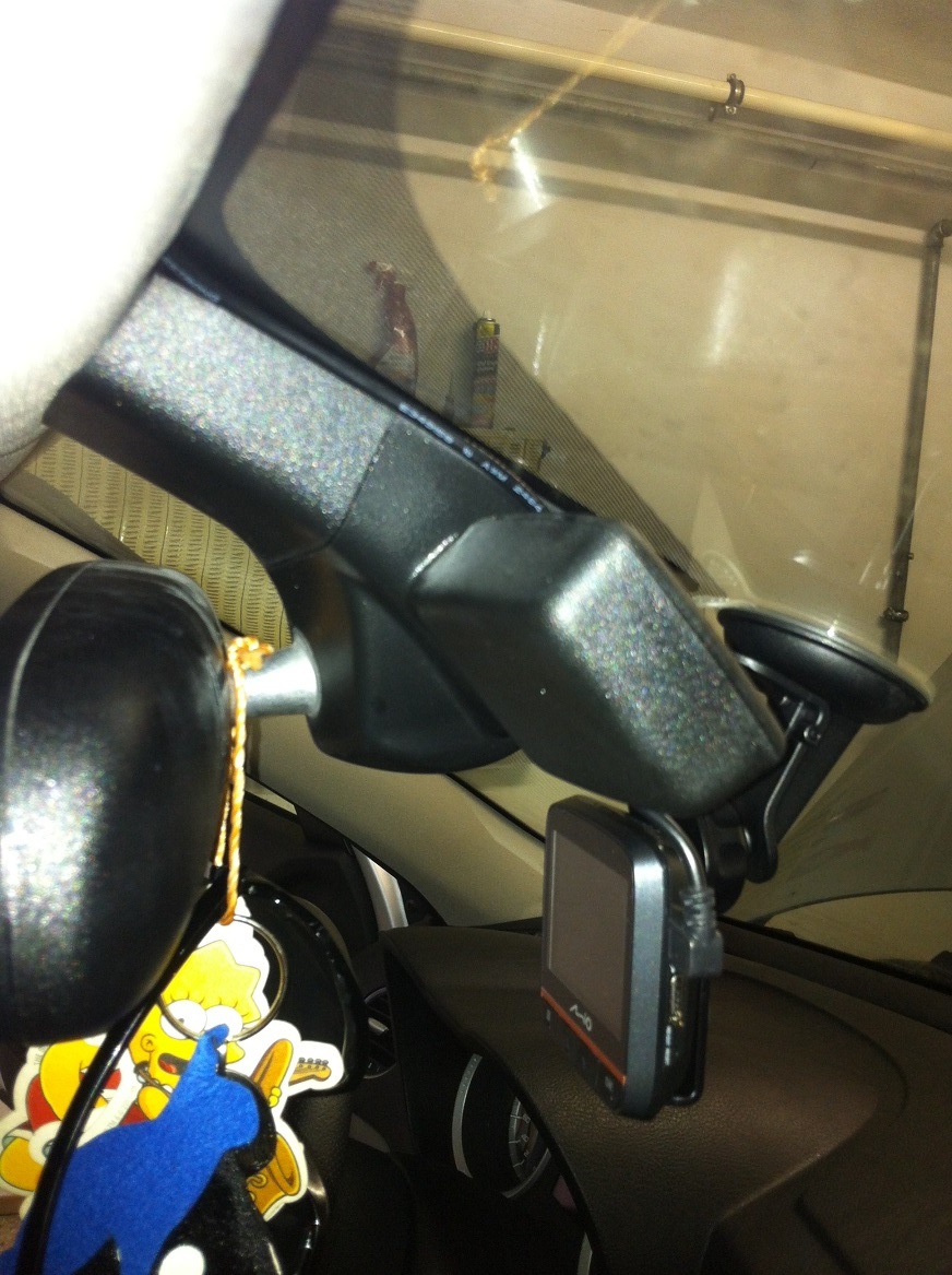

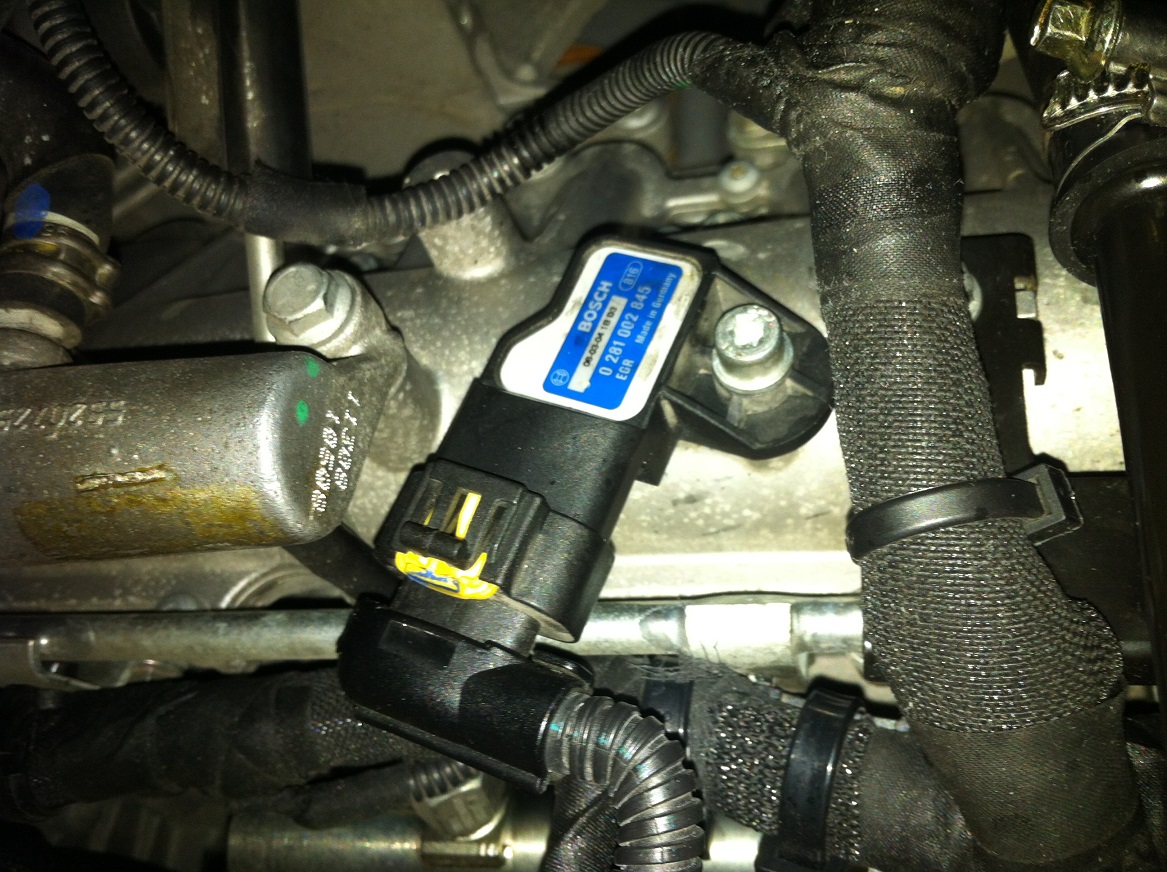

Jinak dnes vycisteno cidlo EGR (diki Tanguerovi za radu) a konecne implementovana onboard kamera Mio

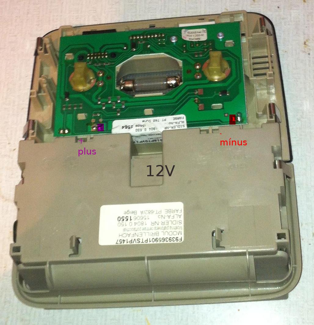

Re: PEDRO M - AR159 SW Q4 2.4JTDM

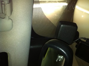

Jak mas napajenou tu kameru? Uvazuju o tom, ale prave nechci mit nikde videt kabel :-)
Hele, levý nejsi, já ten kabinový fitr poprvé měnil snad 1/2 hodiny, je to tam trochu jak "za rohem" a bál jsem se, že jej při výměně snad přetrhnu.
Jinak to napájení té kamery by mě taky zajímalo, už jsem nad tím taky uvažoval, ale jako elektro-lama bych potřeboval vidět, kam to přesně napojit. Zdroj by se dal asi použít z origo příslušenství ke kameře, jen se očeše o plasty do 12 zásuvky, tedy to je moje prvotní představa...
Tak ta kamerka bude potřebovat jen napájení. Buď tam stálé (pro nějakou paměť) a kontakt na spínání nebo jen spínané.
Ideál napíchnout z baterky a spínané třeba od rádia

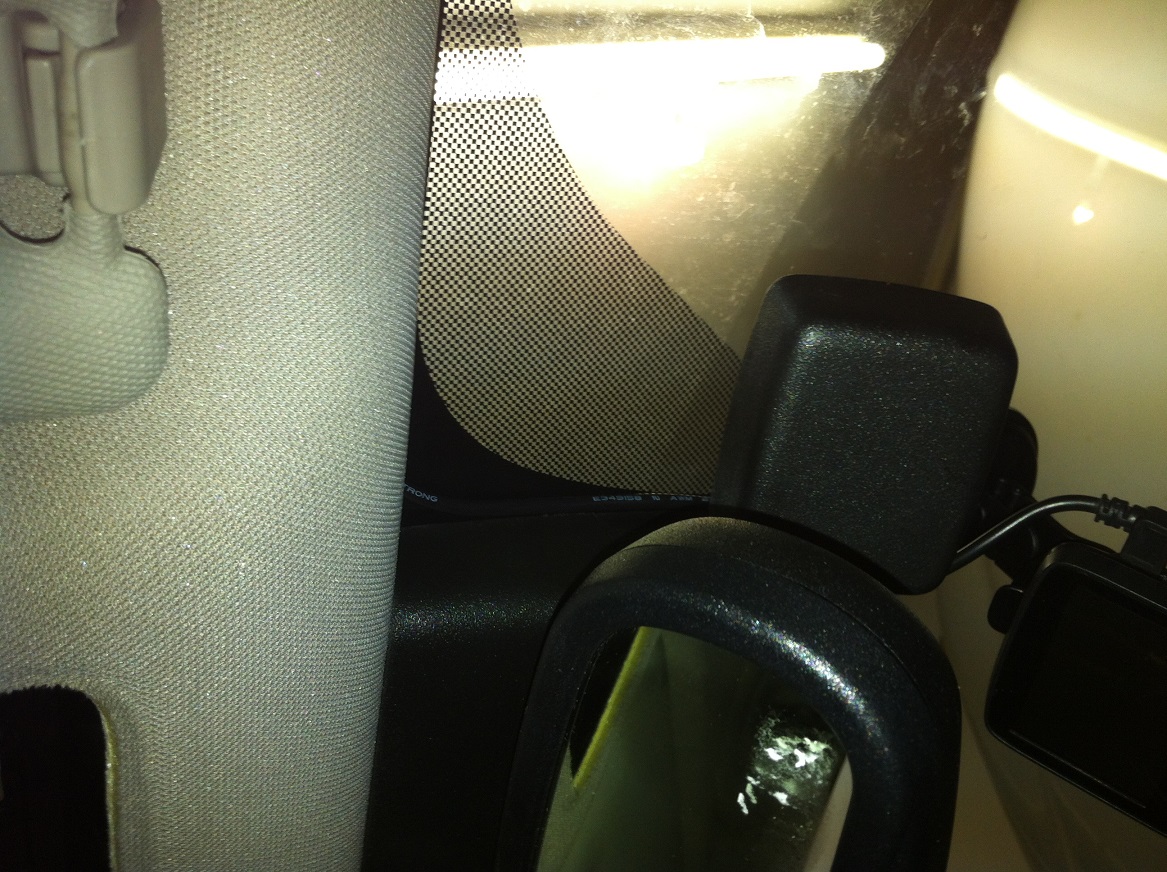

- pedro m
- Příspěvky: 1425
- Bydliště: karpaty

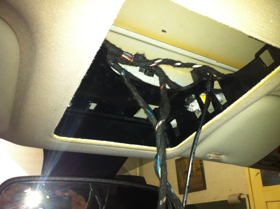

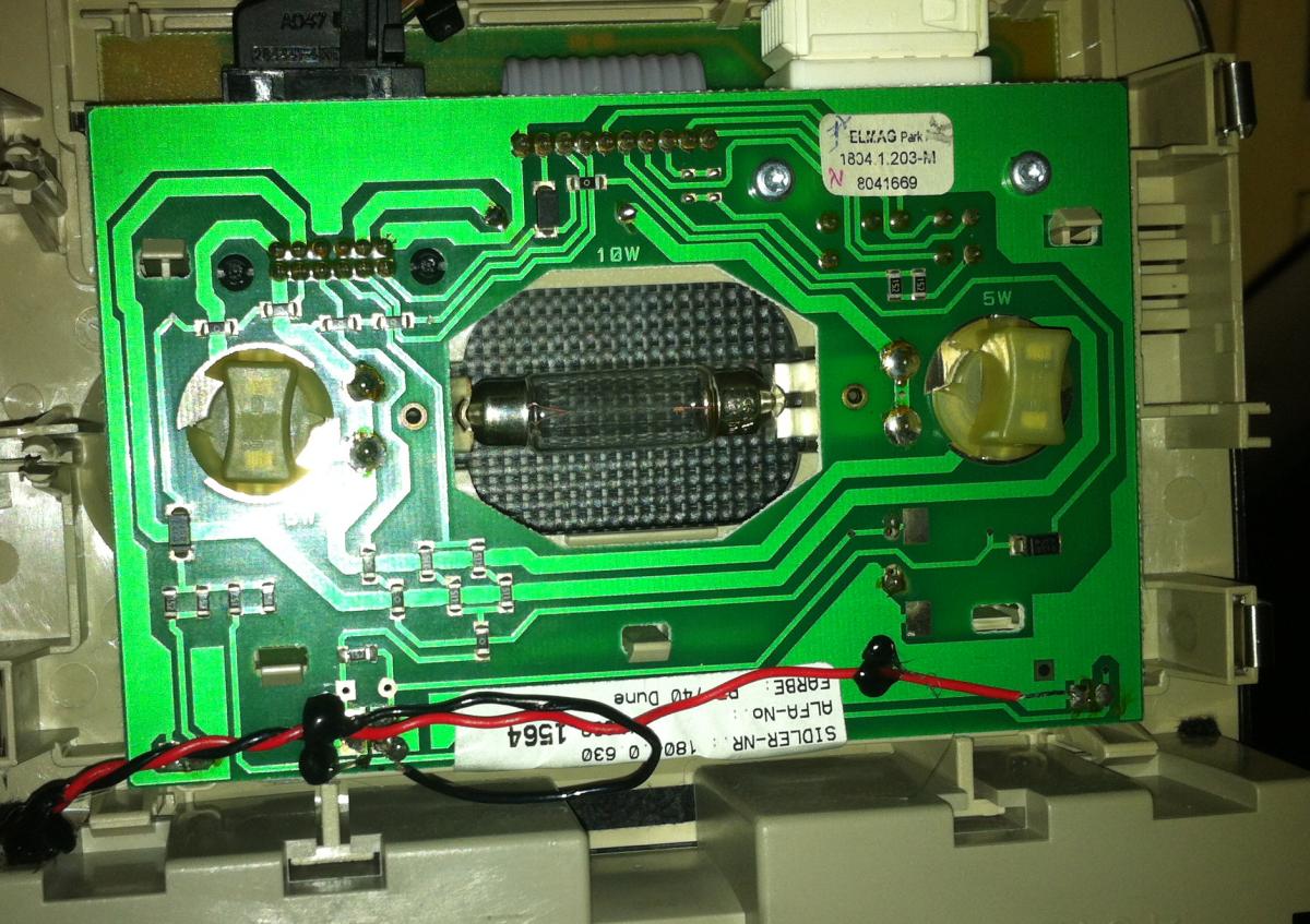

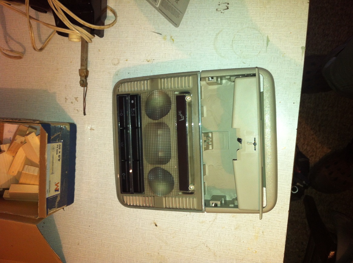

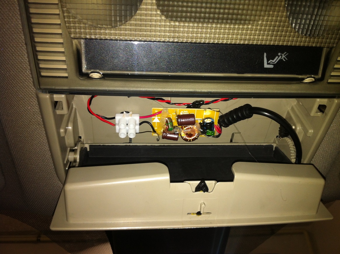

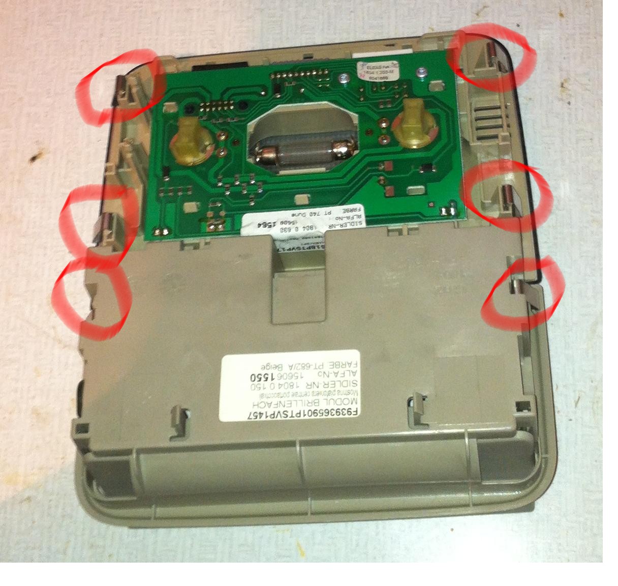

chlapi je to celkem pohoda, napajeni sem bral z tistaku osvetleni, staci multakem promerat svorkovnicu a najit 12V pri zapnutem klicku, toto napeti sem privedl na puvodni napajec do zasuvky zapalovace, ktery sem osekal od zbytecnych plastu a celou tu akci narval do boxu na okulare - bo sa tam stejnak zadne nevlezou
, zepredu od okna sem narval plastovou stahovaci pasku az sem sa probojoval do lochny od osvetleni, uvazal na ni konec kabelu, protahl k zrcatku, trochem hratky s pajkou a zbytek je historie
, fakt to neni tak tezke, jen to zabere cas / u me zhruba 3h
niz nejake obrazky aby bylo videt kde, co a jak...
jinak kamera je Mio Mivue 358
Paráda, tak tohle zvládne i taková lama jako já, díky.
Nevím, nechci prudit, elektrotechnice zas až tak moc nerozumím, nebyl jsem zrovna z těch nejlepších studentů, ale to napájení bych takhle neřešil. Když pořádně nevím, co to vlastně napájí a jak to můžu zatížit, navíc bez jakýkoliv ochrany
Ideálně bych to spíš napíchl na vhodné místo do pojistkovky (třeba na tu 12V zásuvku, ničemu by to vadit nemělo nebo nejlíp z trvalýho + přes pojistku) a vedl to pak levým sloupkem nahoru, jde to tam vpohodě protáhnout.
- pedro m
- Příspěvky: 1425
- Bydliště: karpaty
riprex:
pravdu mas pane, ale celkovy odber kamery je necele 3W, takze to nehrotim - samoze u vyssich proudu uz bych si toto nelajznul ale takhle strach nemam..pokud by to zlobilo nebo mi to poskodilo tistak, napisu vam to sem abych vas varoval :-)
Jo, máš pravdu, že ten odběr je docela malej, takže hořet auto ti kvůli tomu zcela jistě nezačne
Spíš jde o to, že tam nahoře u těch lampiček jsou i ty senzory k alarmu a možná ještě něco dalšího, takže by byla škoda to odbouchnout. Navíc pokud vím tak je to celý napojený přímo na CAN a vodprásknout hned kvůli tomu nějákou jednotku.. no nemalujme hned čerta na zeď. Na tom microUSB nebo co tam je by zkrat snad nastat neměl no. Tak hlavně ať seš s tou kamerou spokojenej a funguje
Sám si chci taky pořídit kameru, ale chtěl bych takovou tu automatickou bez LCD jen s kartou a zabudovat jí někam do masky, ať nejde moc vidět. Za sklem už vozím tak dost bordelu, navíc bych se to tam bál nechat, při tom jak to tady v česku chodí
- pedro m
- Příspěvky: 1425
- Bydliště: karpaty
Riprex;
Tak can je samoze potvora jen tak neco mu do site pridat nemuzes, tohle by mu ale vadit nemelo, je to privod 12V pro cely vrsek a tam by to melo byt ciste, canem necheckovane / necheckovatelne.
Rikam, pokud to bude jakkoliv zlobit, pujde to pryc, zadna nenavratna instalace to neni, na to si davam bacha :-)

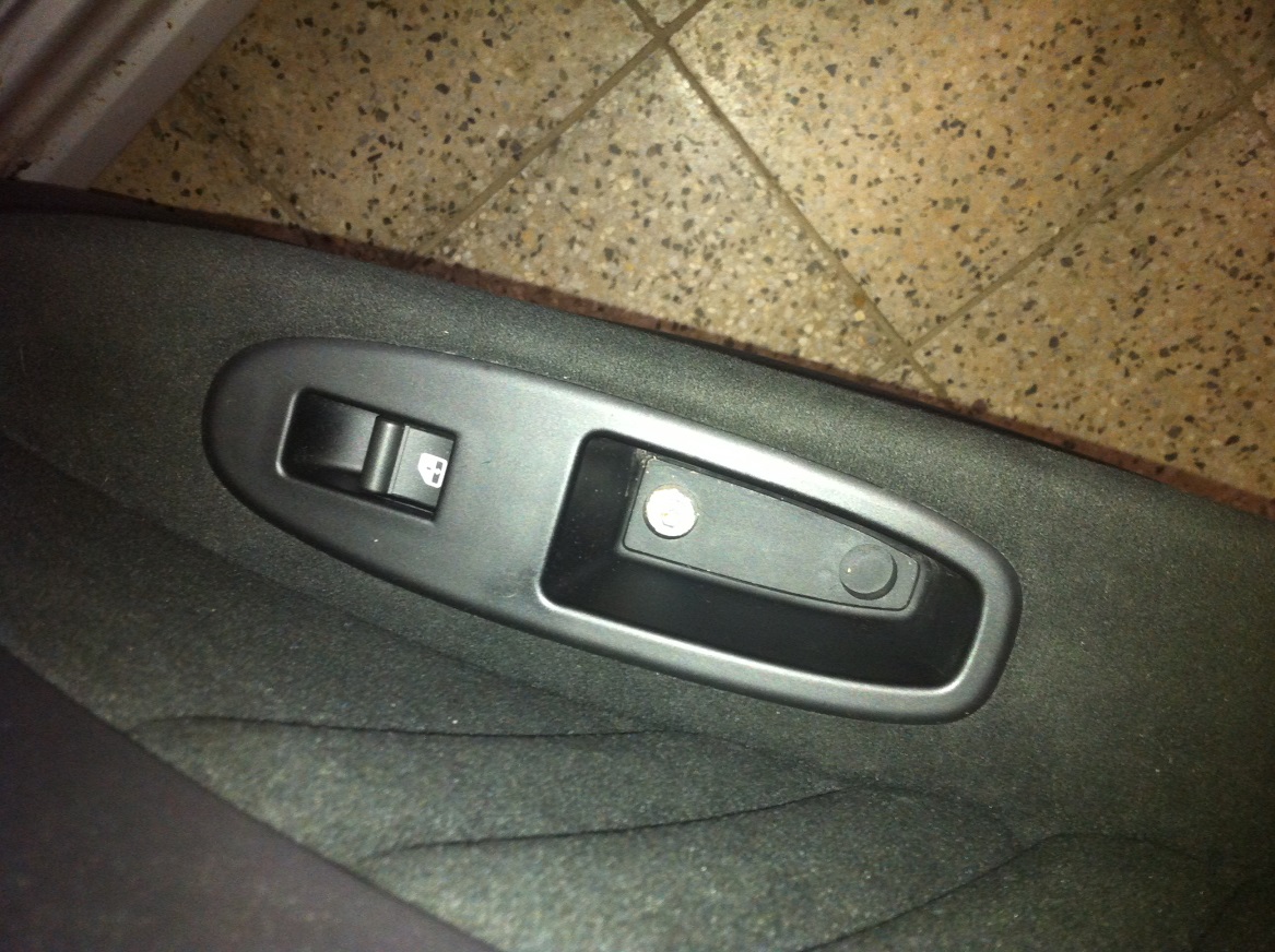

- pedro m
- Příspěvky: 1425
- Bydliště: karpaty

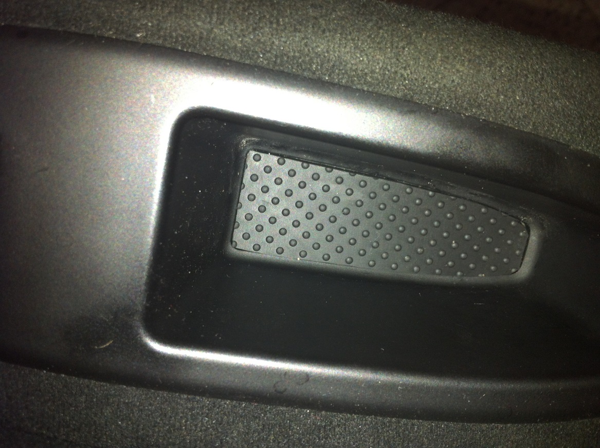

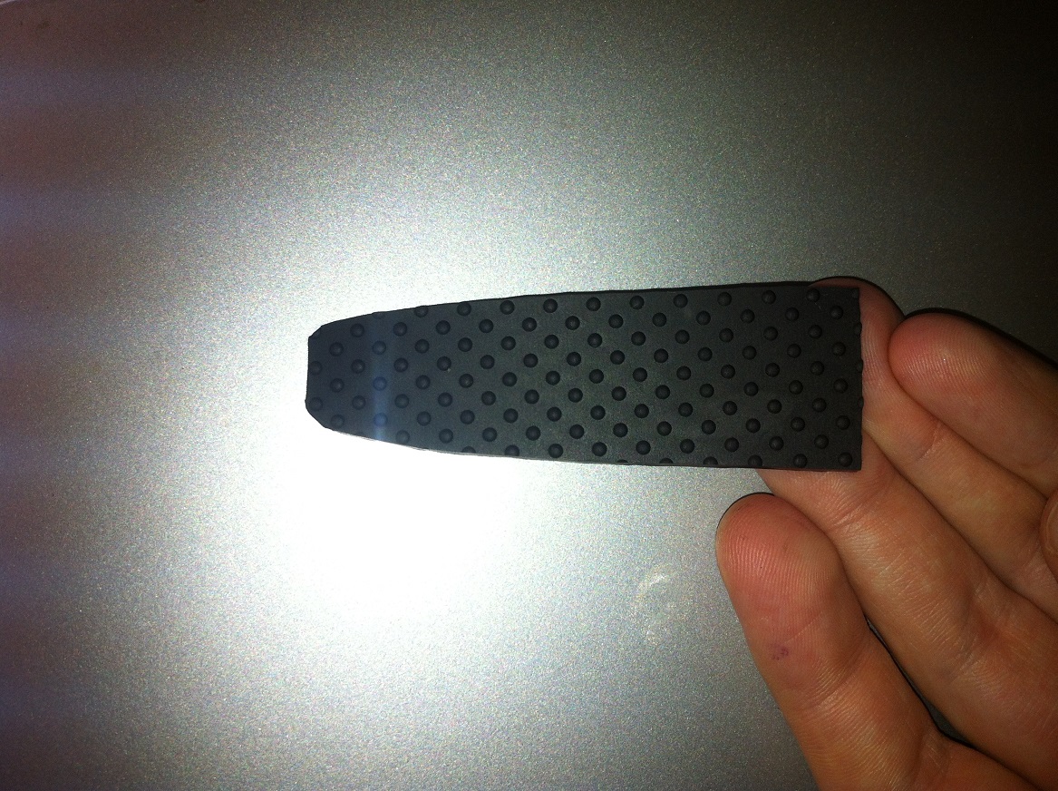

spichnul jsem gumy do dveri na 159ku, komu to na dnu madla na dverich chybi, vi jak je to drahe, neco kolem 2stovek a vic...
sehnal jsem gumu podobne textury a kryty vyrobil, vim ze to neni jakost "1A" ale ve dverich to moc videt neni a lepsi nez nic
kdo mate zajem, dejte echo - za nejaky peniz vam takove zazraky taky udelam, predvadecka bude u Tanguera tento vikend
Ved to vyzera ako origo.. ja ich tam mam tak mozeme porovnat
