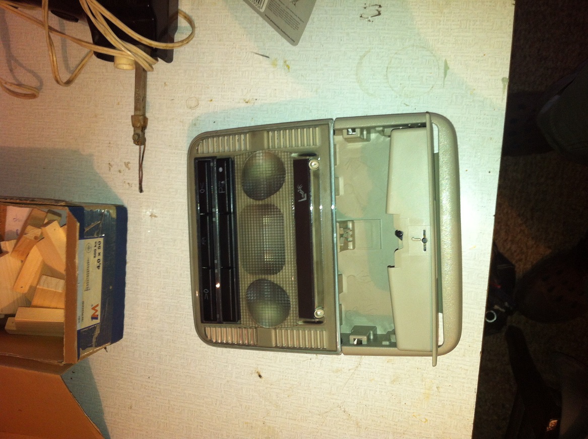

- pedro m
- Příspěvky: 1425
- Bydliště: karpaty
Re: PEDRO M - AR159 SW Q4 2.4JTDM
chlapi je to celkem pohoda, napajeni sem bral z tistaku osvetleni, staci multakem promerat svorkovnicu a najit 12V pri zapnutem klicku, toto napeti sem privedl na puvodni napajec do zasuvky zapalovace, ktery sem osekal od zbytecnych plastu a celou tu akci narval do boxu na okulare - bo sa tam stejnak zadne nevlezou   , zepredu od okna sem narval plastovou stahovaci pasku az sem sa probojoval do lochny od osvetleni, uvazal na ni konec kabelu, protahl k zrcatku, trochem hratky s pajkou a zbytek je historie
 , zepredu od okna sem narval plastovou stahovaci pasku az sem sa probojoval do lochny od osvetleni, uvazal na ni konec kabelu, protahl k zrcatku, trochem hratky s pajkou a zbytek je historie   , fakt to neni tak tezke, jen to zabere cas / u me zhruba 3h
niz nejake obrazky aby bylo videt kde, co a jak...
jinak kamera je Mio Mivue 358
 , fakt to neni tak tezke, jen to zabere cas / u me zhruba 3hniz nejake obrazky aby bylo videt kde, co a jak...
- Přílohy
Paráda, tak tohle zvládne i taková lama jako já, díky.
