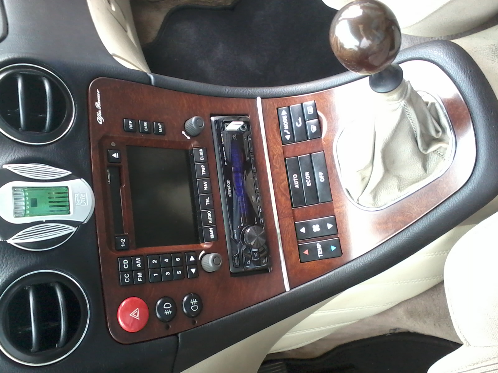

Vítam sa v 21. storoči :D či ide o prehravanie cez usb alebo neporovnatelne lepšiu kvalitu hudby :smt020 menil som ale aj všetky repra až na zadne vyšky :)
sorry za tu otočenu fotku ale mobil mi to tak hadže...ja som s vysledkom spokojny a o to mi šlo *varim varim

Ja som tam dal to dvbt prehravac a spokojnost :-) no len musim pohladat stali plus. Ked vypnem kluc potom zapnem tak musim nacitat od znova usb :(

Stalych +12V maš predsa v ISO konektore do rádia :wink: ja som sa naň napajal namiesto 12V od zapalovania aby mi to hralo aj keď tam neni klučik :)

No ved viem len som sa ktomu nedopracoval. :D len som to nahodil poskladal aaa pocuvam. Chcel som tam aj ja hodit radio ale toto je dobre. Este cuvaciu kameru a je to ok.
