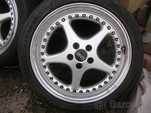

Příspěvek od Pivrnec911 » 26.10.2012, pát 13:46
Ahoj,
nevíte někdo jaké ET mají 17kolé baroka co se dávali na GTV??? Zítra jedu pro OZ Mito a ty mají ET31,tak aby mi to nelezlo:-). Dík Venca

V techničáku mám pro GTV: 7,5J x 17 ET 30.5 takže ET 31 by mělo být v pohodě...

Pivrnec911
Příspěvky: 2733
Re: Kola GTV
Příspěvek od Pivrnec911 » 26.10.2012, pát 14:22
Lucky píše:V techničáku mám pro GTV: 7,5J x 17 ET 30.5 takže ET 31 by mělo být v pohodě...
Super dík,tohle jsou 8x17 ET 31. Dík
