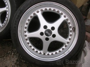

Ahoj,
nevíte někdo jaké ET mají 17kolé baroka co se dávali na GTV??? Zítra jedu pro OZ Mito a ty mají ET31,tak aby mi to nelezlo:-). Dík Venca

V techničáku mám pro GTV: 7,5J x 17 ET 30.5 takže ET 31 by mělo být v pohodě...

Lucky píše:V techničáku mám pro GTV: 7,5J x 17 ET 30.5 takže ET 31 by mělo být v pohodě...
Super dík,tohle jsou 8x17 ET 31. Dík

Vypadají pěkně, taky mám OZ (Racing F1- 18")
