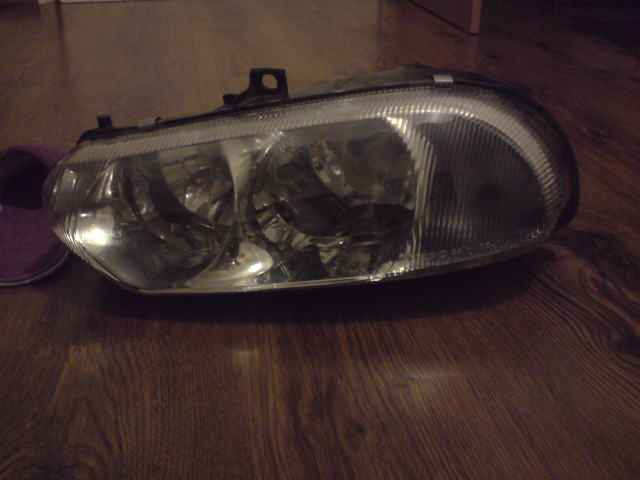

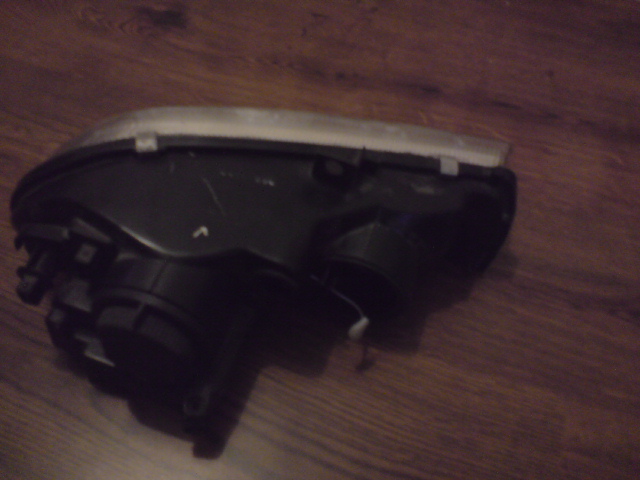

klucy , je to svetlo ze 156? připadne ze ktereho to je?
A.R. 166 2.4 JTD 110 KW po faceliftu manual , bejvala ale vídám ji denně.
Re: přední světla a vše kolem (výměna atd.)
Příspěvek od Danni » 22.11.2013, pát 19:24
Jj pred fl 156
paiu
Příspěvky: 239
Registrován: 7.10.2011, pát 10:20
Příspěvek od paiu » 22.11.2013, pát 19:36
diky za bleskovou odpoved, kdy by to nikdo chtel , je na prodej, (ne vydařenej kup) chiba prodejce.
