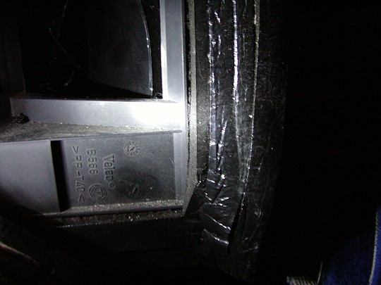

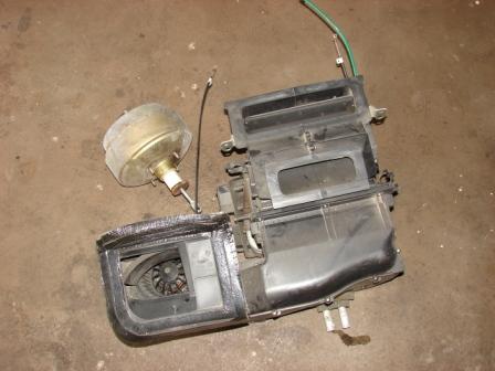

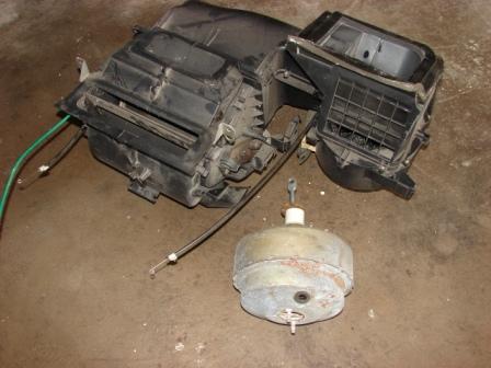

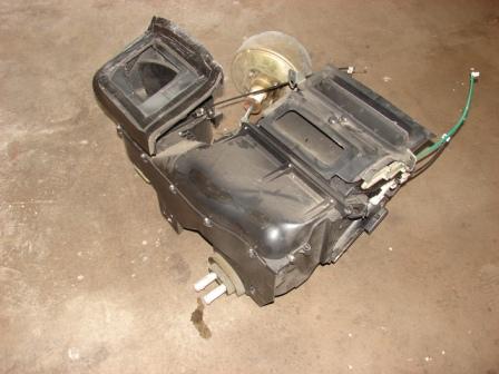

Zdravím
poprosil bych Vás o identifikaci tohoto tohoto topení, koupil jsem ho na vrakovišti do 145ky,
ale samozřejmě nepasovalo, automechanik říkal, že je to možná do 156
Díky

dle mě na 156 asi ne teda určitě ne na benzín to vypadá na autě takhle

Nevypada to na 156ku. Mal som to cele v rukach pred tyzdnom. Nevidim tam nikde tie dva motorceky. Ked ich demontujes tak tam ostanu take biele bazmeky ktore otacaju klapky. Taktiez 156 nema ziadne lanko a na tej foto jedno vidim.

jestli je ten valec k tomu tak je to z 164 :)

A pokud to chces jisto jiste, tak se podivej po vyrazenem vyrobnim cisle a najdi si to v ePeru.
