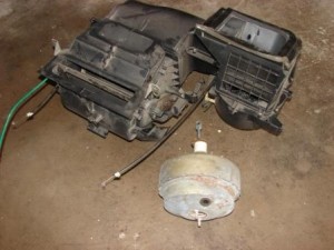

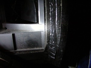

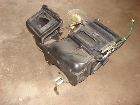

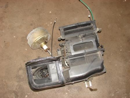

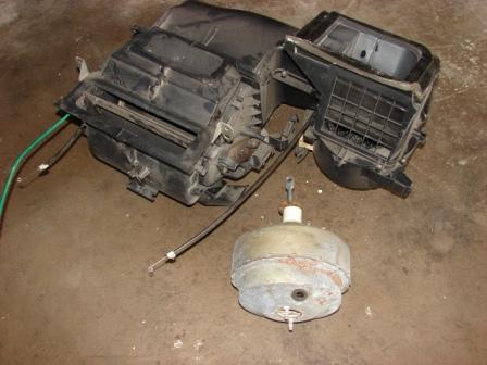

Zdravím
poprosil bych Vás o identifikaci tohoto tohoto topení, koupil jsem ho na vrakovišti do 145ky,
ale samozřejmě nepasovalo, automechanik říkal, že je to možná do 156
Díky
Díky
Alfa Romeo 156 1.8 TS
Alfa Romeo 159 1.9 JTDm
Nevypada to na 156ku. Mal som to cele v rukach pred tyzdnom. Nevidim tam nikde tie dva motorceky. Ked ich demontujes tak tam ostanu take biele bazmeky ktore otacaju klapky. Taktiez 156 nema ziadne lanko a na tej foto jedno vidim.

jestli je ten valec k tomu tak je to z 164145-kaCerna píše:Zdravím
Díky

A pokud to chces jisto jiste, tak se podivej po vyrazenem vyrobnim cisle a najdi si to v ePeru.
