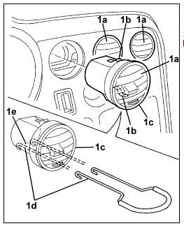

jednoducho, musis vytiahnut tie dva fukare stredny mozes nechat, pod nimi su srouby po jednom na kazdej strane vytiahni ich nejakym hacikom vopchas ho do fukara a zahakni sa o koniec.
Dalej musis vybrat radio a tam su tiez po bokoch srouby.
No a dalej musis vybrat ten mensi panel kde je riadiaca paka ten nieje prisroubovany len ho musis tahat smerom dozadu jemne a do hora ... tam su potom dalsie dva srouby ,... to je cele

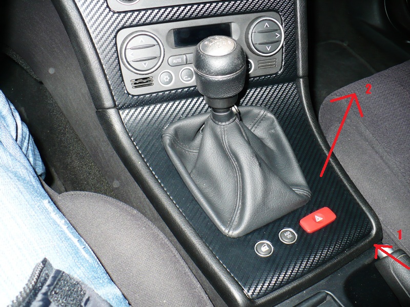

Lupe sa aj vam ten stredny cierny panel ako je opierka na ruku? Dalo by sa to potiahnut nejakou foliou? Uz my to raz robili na zaruku ale lupe sa to pocase aj tak dalej. Nieco ako tie 3m folie na carwrapping?D To sa da pouzit predpokladam aj v interieri.Mate niekdo skusenost alebo iny tip.
AR 159Sw, Q~tronic
Ex VW Polo 1.4, 55kw
jurki888
Příspěvky: 919
Bydliště: Nitra
Re: Stredny panel a Parrot CK3100
Příspěvek od jurki888 » 30.7.2012, pon 21:53
myslis tam v zadu kde su fukare?mne sa to lupe tam asi to nastriekam po case
Andy159sw
Příspěvky: 656
Bydliště: Neusiedl am See
Příspěvek od Andy159sw » 30.7.2012, pon 22:09
Hej prave tam, hlavne to vyzera tak blbo. Preto som myslel na nejaku foliu. Najhorsie to bolo ked som mal svetly interier a zacalo sa to supat a pod tym to bolo cierne :smt013 . No nieco musim urobit :-k
AR 159Sw, Q~tronic
Kwaso
Příspěvky: 872
Bydliště: Púchov, SR
Příspěvek od Kwaso » 31.7.2012, úte 07:27
To asi kazdemu aj mne to robi.. presne na hrane nad zadnymi strednymi vyduchmi. U mna to zatial nevyzera tragicky ale casom sa to bude musiet riesit urcite..

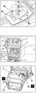

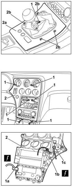

AR 159 demontáž středovaho panelu
Příspěvek od v.kocmanek » 7.7.2013, ned 20:48
Zdravím, pánové nemáte někdo zkušenost s demontáží středového panelu na 159???
Zajímá mě, jestli je jištěný nějakými šrouby, nebo je jen nacvaklej, popřípadě odkud začít demontovat?
Díky za Vaše odpovědi

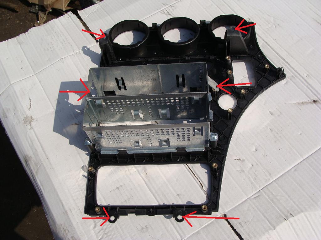

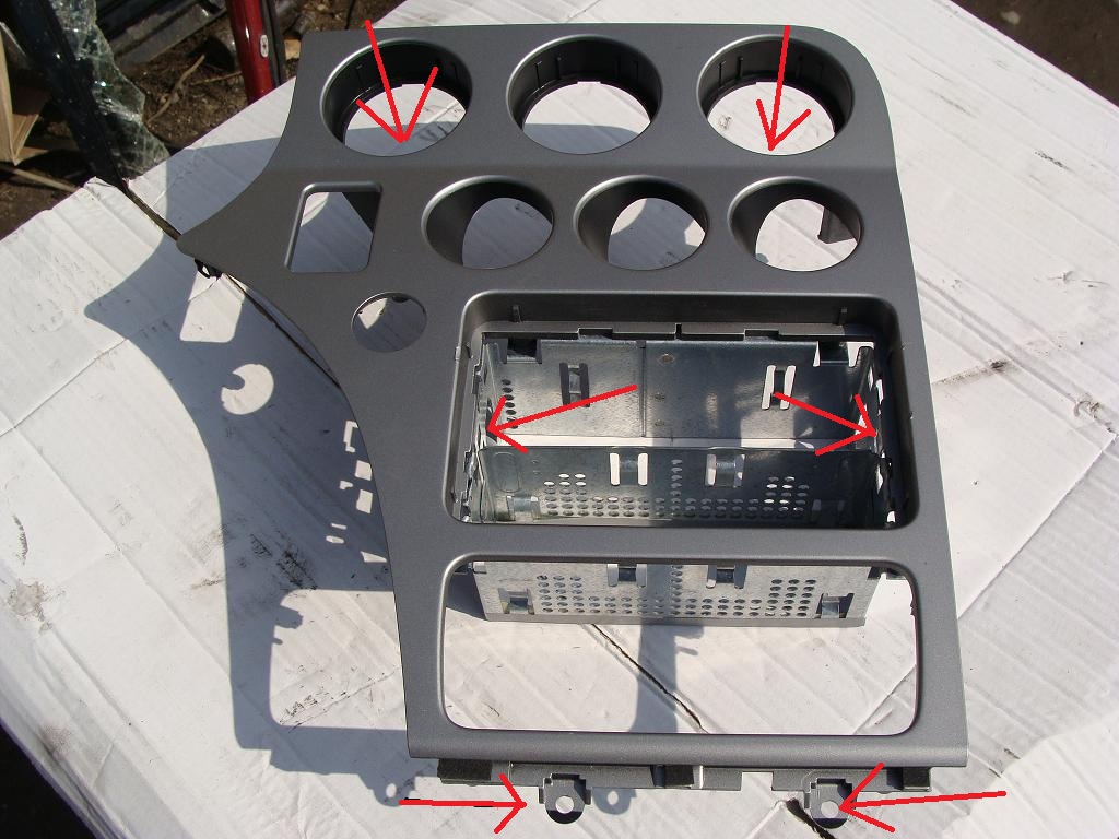

Příspěvek od lubo » 7.7.2013, ned 21:34

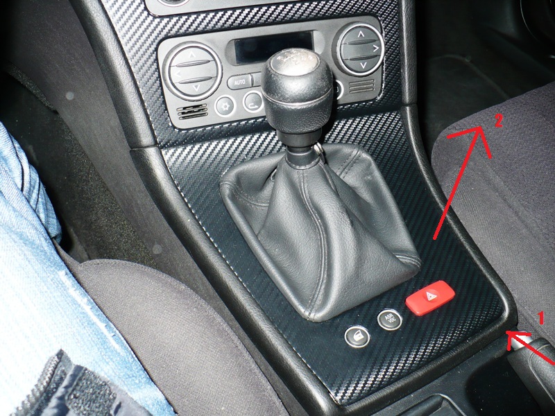

Ahoj tady je pár fotek třeba ti to pomuže.
v.kocmanek
Příspěvky: 6
Registrován: 4.4.2013, čtv 21:28
Bydliště: Vysočina
Re: AR 159 demontáž středovaho panelu
Příspěvek od v.kocmanek » 7.7.2013, ned 21:37
Díky moc, to už nemohlo být líp znázorněný :)
