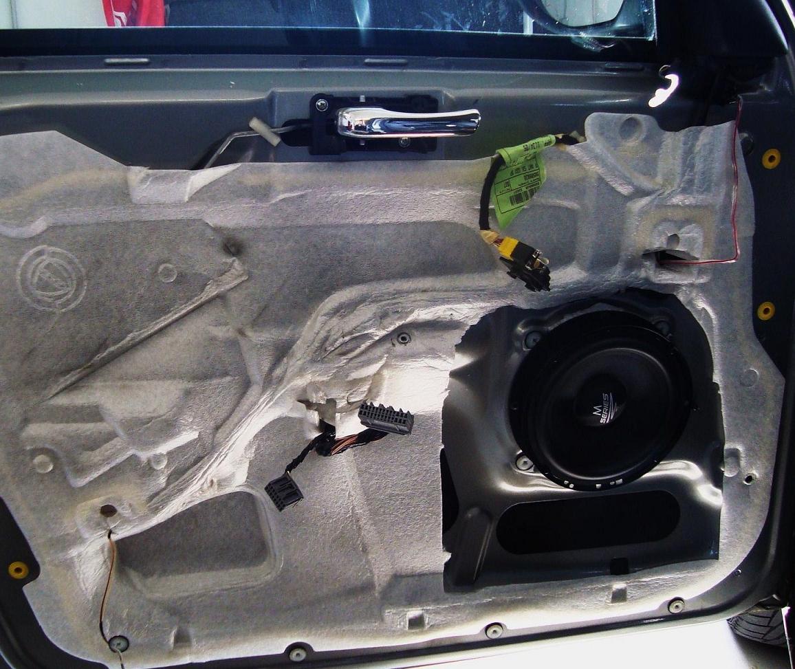

Tak priatelia mame tu vysledok:
Zacnem najdolezitejsim - Hra to famoooozne!
:smt020 :smt035 :smt020 :supz:
Radsej nebudem porovnavat s povodnym audiom, lebo by som musel pouzit nelichotive slova a to ja o alfe nerad...

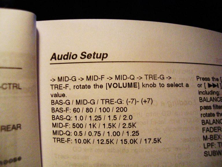

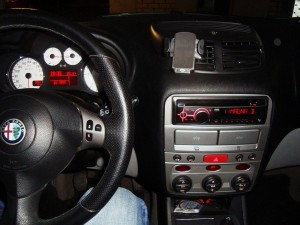

Co sa tyka instalacie, foto nizsie. Este chvilu sa musim pohrat s nastavenim, nove radio ponuka trochu viac moznosti ako "bass" a "fader"

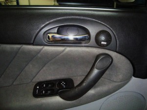

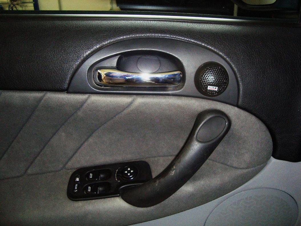

K dizajnu radia - osobne to povazujem za decentny tuzing interieru, ale nieje to nic neunosne. v tme krasne splyva s palubovkou. nieje prilis vycackane.
Vyskove repro mierne vytrcaju, ale realne si velmi nenapadne a skor zaujimave ako tuzingove. hlbsie nevosli...
Dialkove na volante nefunguje. Adapter stoji takmer 100 eur a to mi za tych par gombikov ktore aj tak nepouzivam lebo sa rychlo zosuchavaju, nestoji ani zdaleka. Radsej odlozim na fazu 2 - zosik ( faza 2 naplanovana na sv.Dindi :wink: )
K tlmeniu dveri - cakal som uprimne ze budu vytlmene cele dvere, ale to si urobim aj sam pred barakom o mesiac ked bude teplo.
celkovo nelutujem ani cent investicie a sikovnejsi ako ja by si to spravil sam v garazi za doobedie a za par 100 eur za dobre repro a radio...

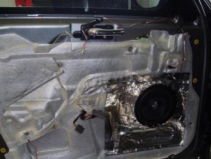

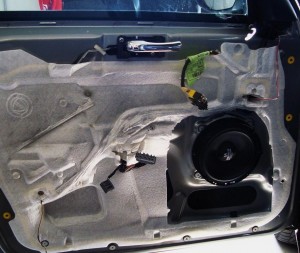

a co jsi teda tlumil, jen to kolem kroužku?
Re: upgrade audio

cendler píše:a co jsi teda tlumil, jen to kolem kroužku?
hej. zatial tlmenie iba okolo ako je vidno na druhej fotke. plan je dotlmit zvysok dveri ked bude tepltejsie. to uz zvladnem sam snad :D
inak som prijemne prekvapeny efektom tlmenia. skusal som este povodne audio a trochu tomu nalozil, a zacaly cele dvere aj okno rezonovat (o kvalite reprodukcie radsej pomlcim :smt064 ). teraz po novom myslim ze skor vyleti predne sklo :supz: ked som vysiel z garaze po testovani, tak mi zvonilo v usiach ako po koncerte Dimmu Borgir
technicka otazka: co sa stane ked zhodim tu povodnu bielu tlmiacu penu a nalepim tlmiaci material? nebude to vlhnut alebo tak? alebo mam tu penu naleput na novy tlmiaci material

Příspěvek od cendler » 17.4.2012, úte 06:05
Dallen : rozdíl je dost velký, dám ti sem odkaz na jedno měření, samozřejmě je zase otázka co by jsi použil za materiál, je hodně druhů, ale jen pár osvědčených.
Po vytlumení je v autě o dost měnší hluk a muzika hraje o dost čistěji a výrazněji, protože dveře už nejsou jenom papírový plech, ale pořádná ozvučnice, to máš jako doma, plastové repro ti taky zahraje prd o proti dřevěným
měření : http://www.skodaoctavia.cz/skoda-octavi ... ibraflexem
Tibalt : koukal jsem na autohificlubu, že jsi tam psal, ale říkám ti napíšu ti tady, jinak jako u Dallena, tu bílou pěnu klidně sundej a polep to tlumením, vlhkost se tam držet nebude, to nemusíš mít strach, hlavně polep i vnější plech, pořádně ho odmasti, aby to pořádně drželo, hlavně tlumení se lepí od spoda nahoru, a přes sebe cca 1cm, je to kvuly samospádu vody OK, až polepíš vnější plech, polep i ten vnitřní plech a pak teprve uvidíš co ty repra budou dělat a poznáš i za jízdy, že budede takový rachot od dveří.
Jo ještě jedna věc, ty reproduktory jsou úplně nový? jestli jo, tak by jsi je měl nechat zahořet, tzn. že tak cca 50hod by měli hrát na normální poslechovou hlasitost, až potom jim dát více, aby začly bassovat, tak jak mají a hlavně hrály co mají.

cendler píše: Tibalt : koukal jsem na autohificlubu, že jsi tam psal, ale říkám ti napíšu ti tady, jinak jako u Dallena, tu bílou pěnu klidně sundej a polep to tlumením, vlhkost se tam držet nebude, to nemusíš mít strach, hlavně polep i vnější plech, pořádně ho odmasti, aby to pořádně drželo, hlavně tlumení se lepí od spoda nahoru, a přes sebe cca 1cm, je to kvuly samospádu vody OK, až polepíš vnější plech, polep i ten vnitřní plech a pak teprve uvidíš co ty repra budou dělat a poznáš i za jízdy, že budede takový rachot od dveří.
cendler velke :diky repro su nove. vcera som to uz skusal. nie na plno. ale dost hlasno ale iba chvilu..tak si nechavam poradit a necham ich "zahriat" inak teraz ako mam nove radio, mam pocit ze prijem fm signalu je o dost horsi..viac sumu a preskakovania ako autoradio ladi lepsiu frekvenciu..asi musim nejako poriesit antenu.
este k repro - ked ich mam tichsie ( ako podmaz konverzacie v aute) mam pocit ze je zvuk taky plochy...hmmm. asi to je tym, ze sa membrana poriadne nerozhybe a kedze to nieje aktiv, tak to nevyda tak ako pri vacej hlasitosti z radiozosiku.
vonkajsi plech..to neviem celkom co myslis. ze aj pod tym plechom ako mi to chalani polepili okolo repro? no pozriem sa na to. moj prvy hifi projekt..snad tie dvere aj zlozim potom :-D
