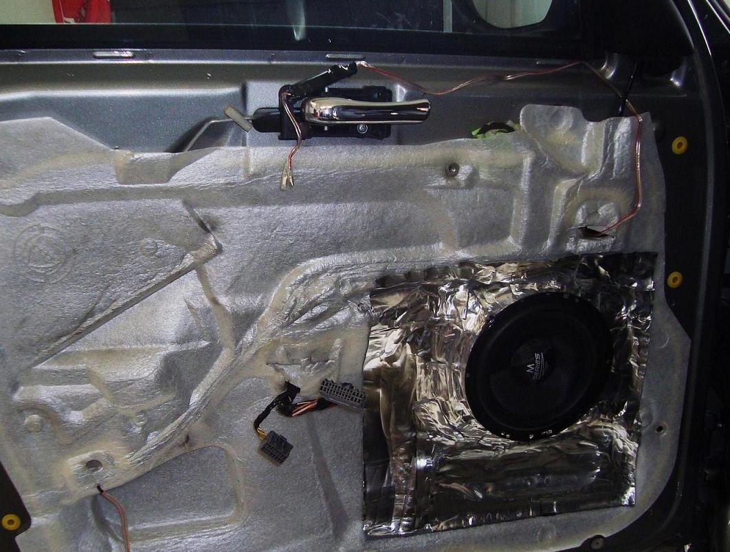

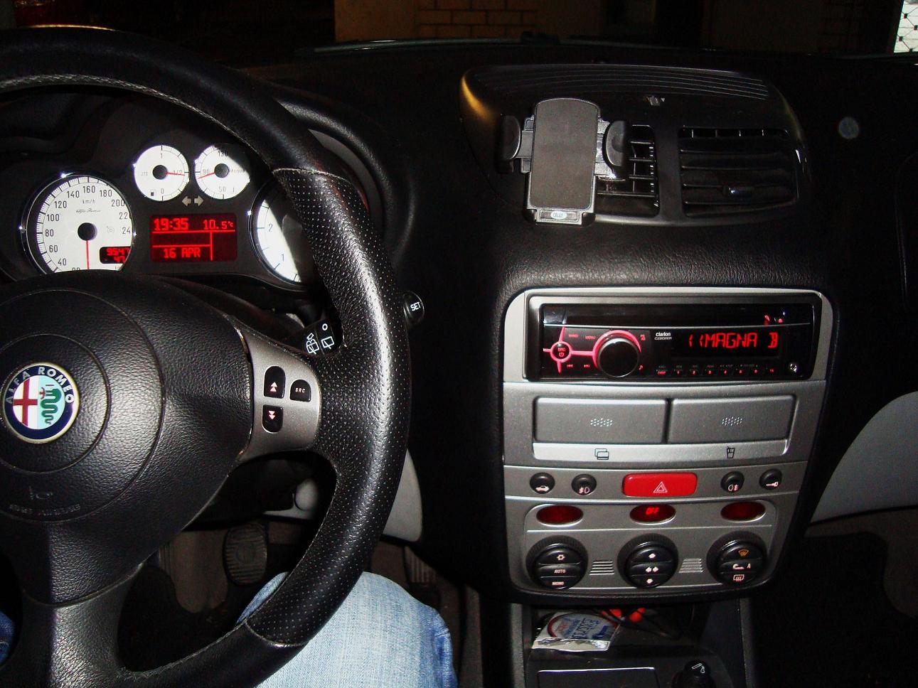

Co sa tyka instalacie, foto nizsie. Este chvilu sa musim pohrat s nastavenim, nove radio ponuka trochu viac moznosti ako "bass" a "fader"
K dizajnu radia - osobne to povazujem za decentny tuzing interieru, ale nieje to nic neunosne. v tme krasne splyva s palubovkou. nieje prilis vycackane.
Vyskove repro mierne vytrcaju, ale realne si velmi nenapadne a skor zaujimave ako tuzingove. hlbsie nevosli...
Dialkove na volante nefunguje. Adapter stoji takmer 100 eur a to mi za tych par gombikov ktore aj tak nepouzivam lebo sa rychlo zosuchavaju, nestoji ani zdaleka. Radsej odlozim na fazu 2 - zosik ( faza 2 naplanovana na sv.Dindi )
K tlmeniu dveri - cakal som uprimne ze budu vytlmene cele dvere, ale to si urobim aj sam pred barakom o mesiac ked bude teplo.
celkovo nelutujem ani cent investicie a sikovnejsi ako ja by si to spravil sam v garazi za doobedie a za par 100 eur za dobre repro a radio...

a co jsi teda tlumil, jen to kolem kroužku?

hej. zatial tlmenie iba okolo ako je vidno na druhej fotke. plan je dotlmit zvysok dveri ked bude tepltejsie. to uz zvladnem sam snadcendler píše:a co jsi teda tlumil, jen to kolem kroužku?
inak som prijemne prekvapeny efektom tlmenia. skusal som este povodne audio a trochu tomu nalozil, a zacaly cele dvere aj okno rezonovat (o kvalite reprodukcie radsej pomlcim ). teraz po novom myslim ze skor vyleti predne sklo ked som vysiel z garaze po testovani, tak mi zvonilo v usiach ako po koncerte Dimmu Borgir
technicka otazka: co sa stane ked zhodim tu povodnu bielu tlmiacu penu a nalepim tlmiaci material? nebude to vlhnut alebo tak? alebo mam tu penu naleput na novy tlmiaci material
