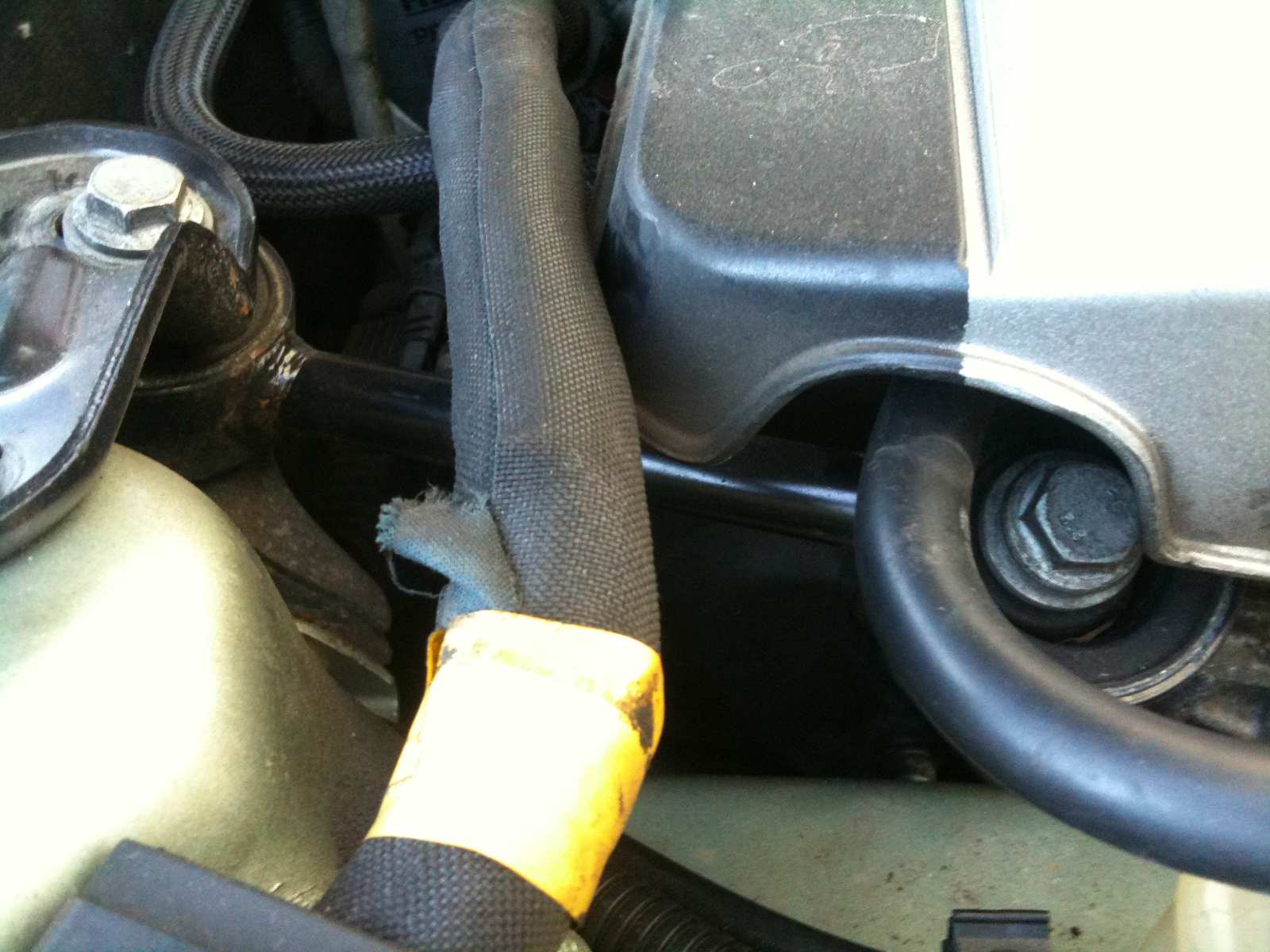

jde někde sehnat horní uložení motoru na 2,4JTDm? prý jde levně sehnat, ale vůbec nikde na ni nemůžu narazit a když už jo, tak +-2000... nejlíp celou tyčku, aby se to jenom přehodilo kus za kus

EDIT: takze sem zjsitil ze horni silentblok je na straně motoru KO...dokonce je pres nej i videt :-)

Když je v háji horní silentblok(táhlo), tak to většinou značí, že jsou v háji ty spodní. Ten horní moc nenense, nejvíc namáhané jsou přední - ty nejdražší.
