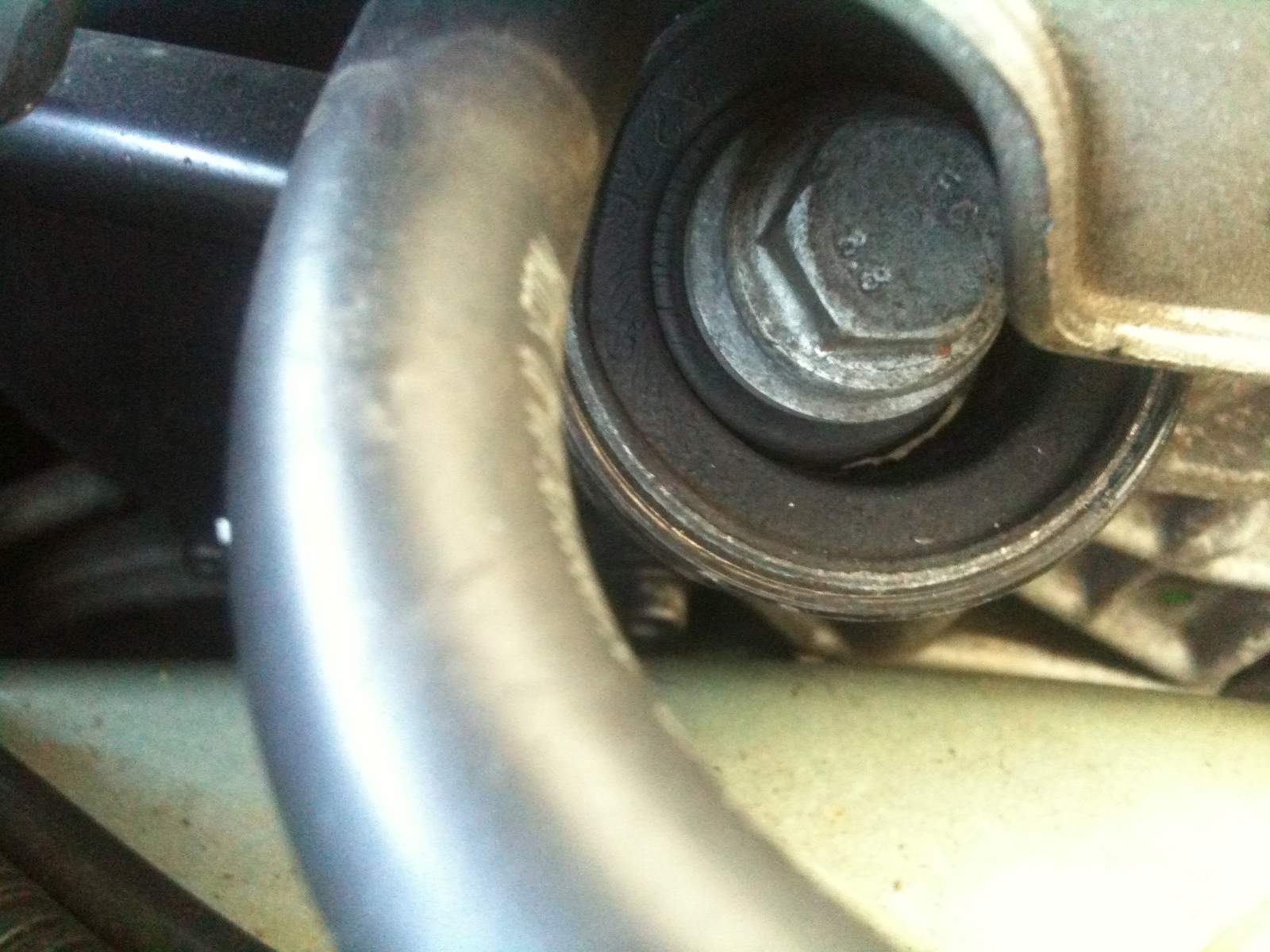

Příspěvek od Petr147 » 1.9.2011, čtv 19:45
jde někde sehnat horní uložení motoru na 2,4JTDm? prý jde levně sehnat, ale vůbec nikde na ni nemůžu narazit a když už jo, tak +-2000... nejlíp celou tyčku, aby se to jenom přehodilo kus za kus

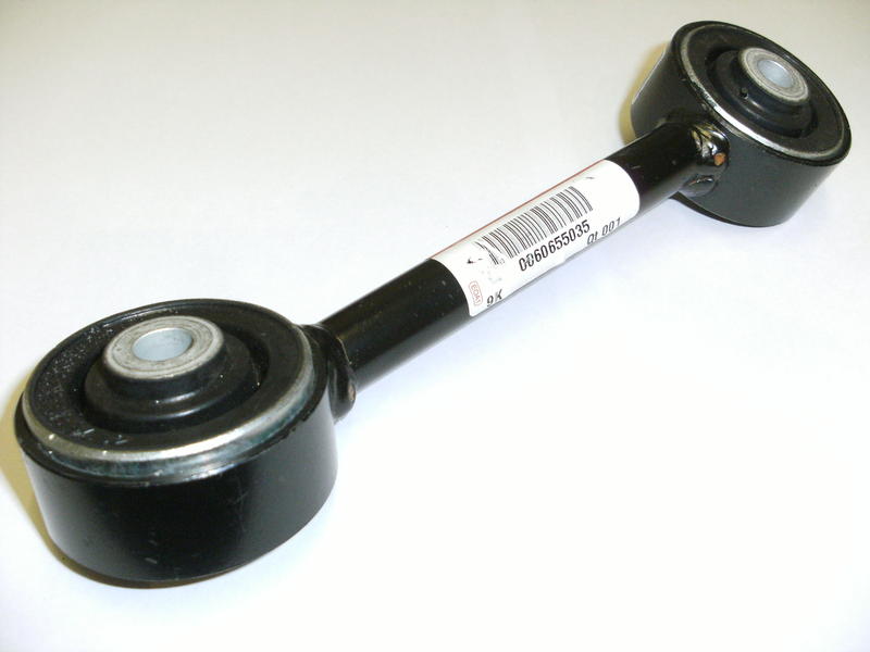

jedna se o tento... nasel jsem ho v Anglii za 2000 bez posty :D fakt bude asi lepsi ho nechat prelisovat :)
Re: horní siletblok motoru
Příspěvek od Petr147 » 3.9.2011, sob 07:48
v Italcaru 869,- vč. Dph
čislo je 60655035
Bravo má stejný, teda vzhledově...

stačí koupit jakýkoliv táhlo s těmi silentbloky a jde to přelisovat

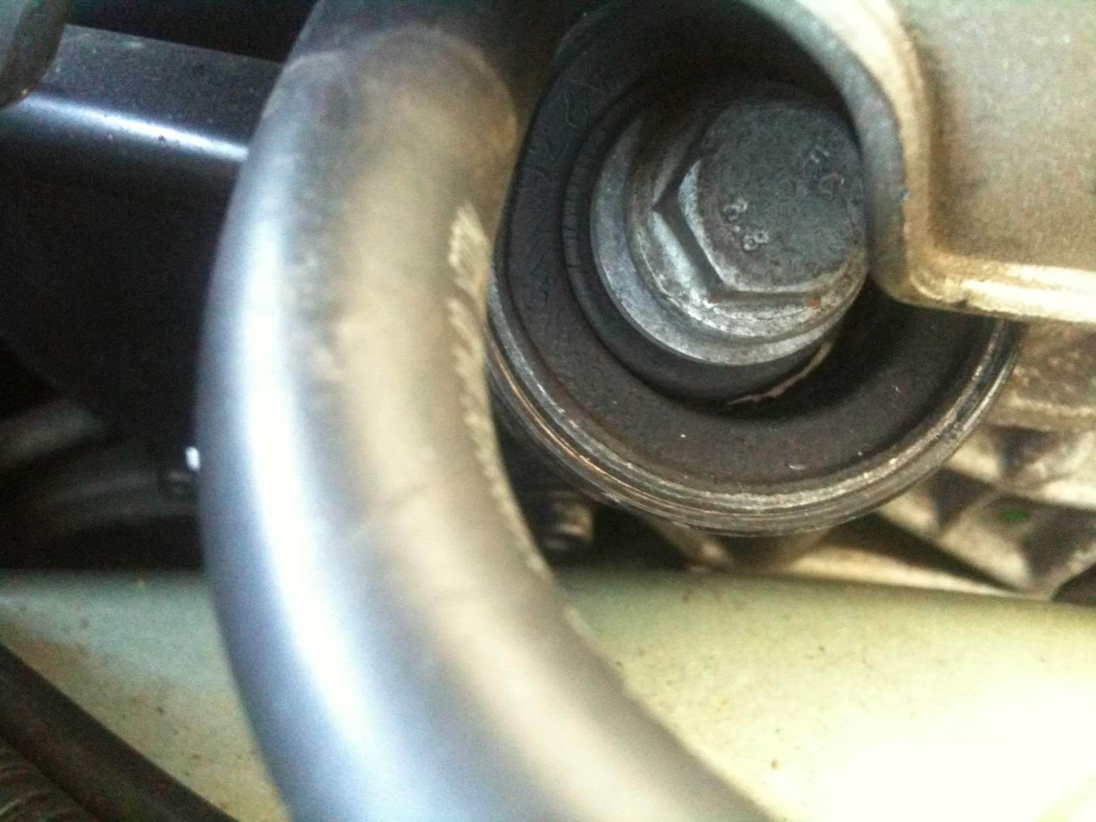

to maximus: dnes mrknu na ten horni v jakým je stavu a jestli ho vůbec najdu...to cuknutí při startu motoru je hrozný a vypadá to nezdravě :-) dej pak vědět zda ti to pomohlo...
a ještě by mě zajímalo jestli se jeho nevýměnou tj. tím častým zatřesením může zničit časem něco dalšího
EDIT: takze sem zjsitil ze horni silentblok je na straně motoru KO...dokonce je pres nej i videt :-)

Livi ho má stejně průhlednej :D taky by me zajímalo, jestli mí cenu ho teda měnit nebo nechat až na ty spodní

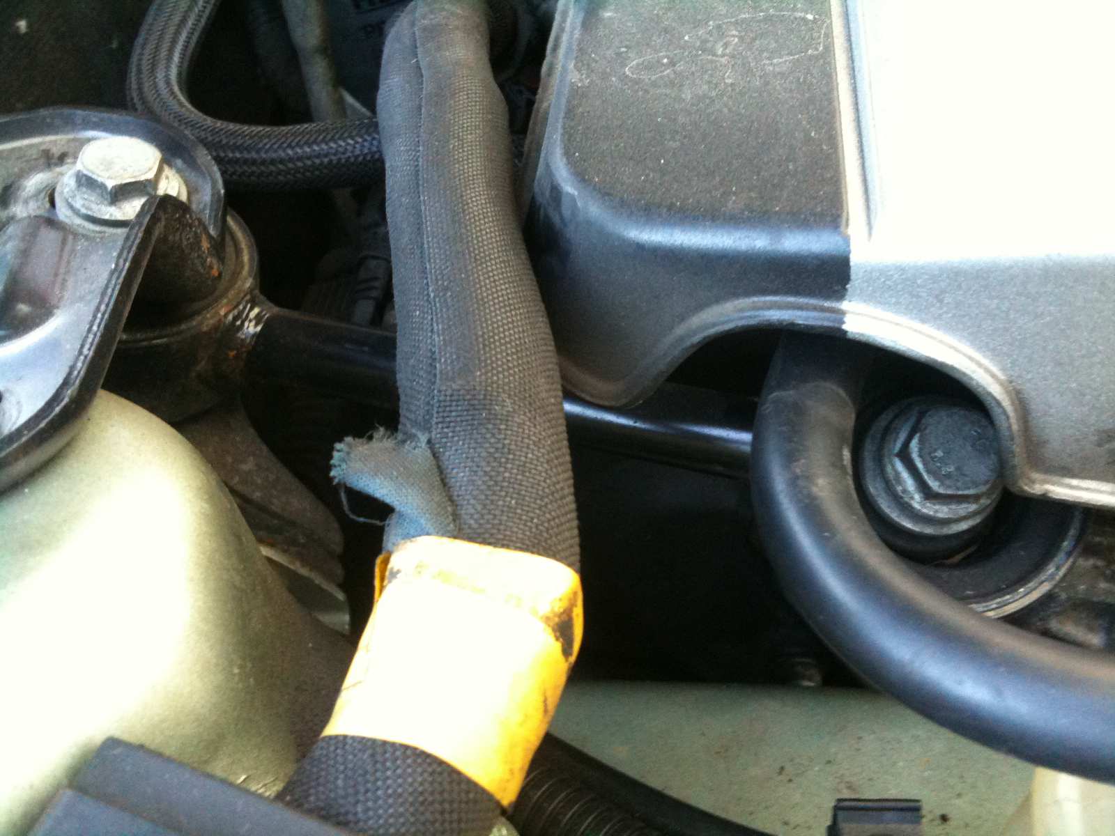

pocujte ten vrchny silent ked sa meni tak sa aj nejako nastavuje.?aby bol napnuty.?.bo som ho vymenil ale motor mam nizsie teda silen o 1cm :p a i tak po pridani sklbne rychlostou pakou riadne,a pritom spodny je vymeneny na prevodovke a aj ten na napravnici

http://www.pop-art.cz/Old/AhxPagPrdDet.aspx?PrdRc=26179 včera objednáno dnes nasazeno bez nějakého předělávání práce na minutu :smt023
