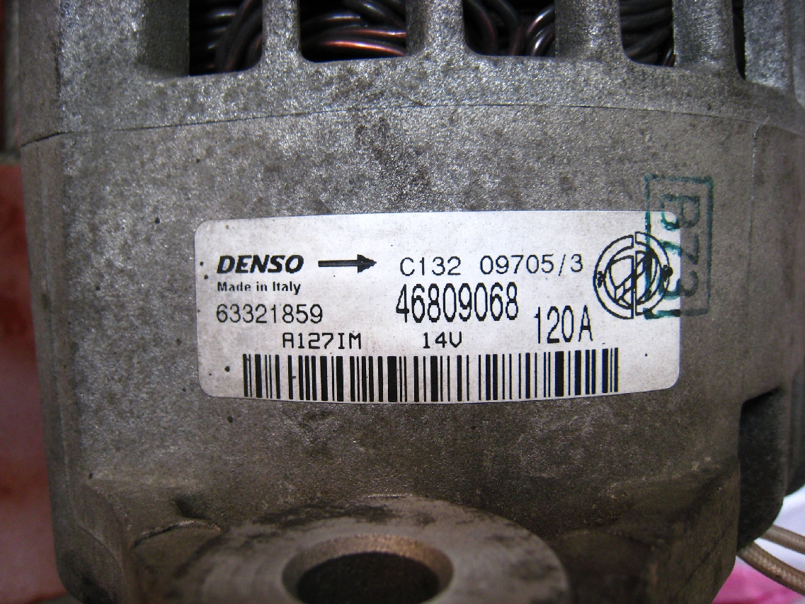

Zdravim Vas kolegove! Par dni spatky ,rosvitila se mi kontrolka,baterky.... sundal jsem alternator,vychistil jsem ho,vymenil cely regulator napeti,dokonce i volnobezku ...vratil ho spatky a....nic kontrolka sviti dal :smt013 !!! ne mate nejeky napad ,co se da s tim delat?

Citam co si udelal ale nie uz ci si ho dal odmerat ked bol venku. ked si urobil tolko prace dat ho ven ,co vynuti dals premerat odmeral si na baterke kolko dava nejake data volty nebo neco

baterku vubec ne nabiji!!!Ne vyrabi zadny proud...a ohledne mereni???ne vim co merit...

mam podezreni na stator,ale nevim jak zjistit jstli neni skratovalej?

Mera sa na baterce pred nastartovanim asi 12 az 12,5V po nastartovani min13 pri zatazi 14V zataz , svetla a astatne spotrebice na aute .altik vyhod ven a zanes autoelektrikarovy a popis mu problem co vse si snim delal on by mal premerat vynutia aky typ altika mas vyrobca prip odfot

Alternator je venku,znacka -DENSO ....

meril jsem do i posle nastartovani...priblizne 12 v.takze altik proud ne dodava...

ppd je odpálený stator nebo rotor, můžu zjistit cenu repase, ale většinou se to nevyplácí dělat.
