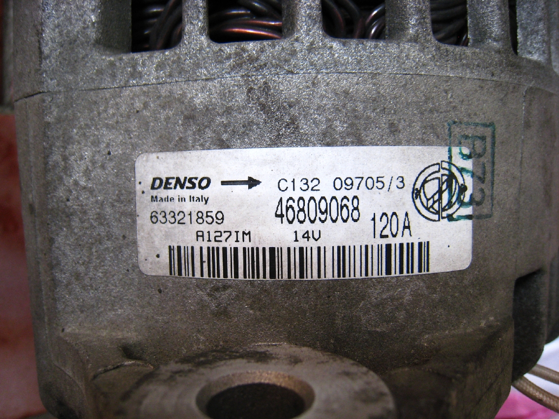

Nakonec mi to nedalo... a altík jsem zlehka rozděl. Mám BOSCH a šrouby na regulátoru už měly omačkané hlavy, takže někdo už ho měnil nebo repasoval.
V úterý ráno nesu altík do firmy, která dělá jen altíky a startéry.
Na fotce délka uhlíku, nedokážu posoudit zda je to ještě OK nebo už jsou kapput. Zítra pro jistotu prolezu kabely na autě, zda není nějaká vyhřátý.

Koupil jsem další alternátor a nechal ho zrepasovat. Nové uhlíky, ložiska a nový stator. Původní stator je fotce. Problém byl v tom, že železné jádro zkorodovalo a tím se roztahovalo tak, že se dostalo do vinutí... Tipuji, že to korozivní roztažení vzniklo v dolní části alternátoru, která je nejblíže vozovce a tím nejvíce "na ráně" vlhkosti.
Edit: Našel jsem stator z prvního repasu a je tam stejná chyba-korozí roztažené jádro statoru. Z toho lehka vyvozuji, že toto čeká každou AR 166 V6 2.5 / 3.0 / 3.2
