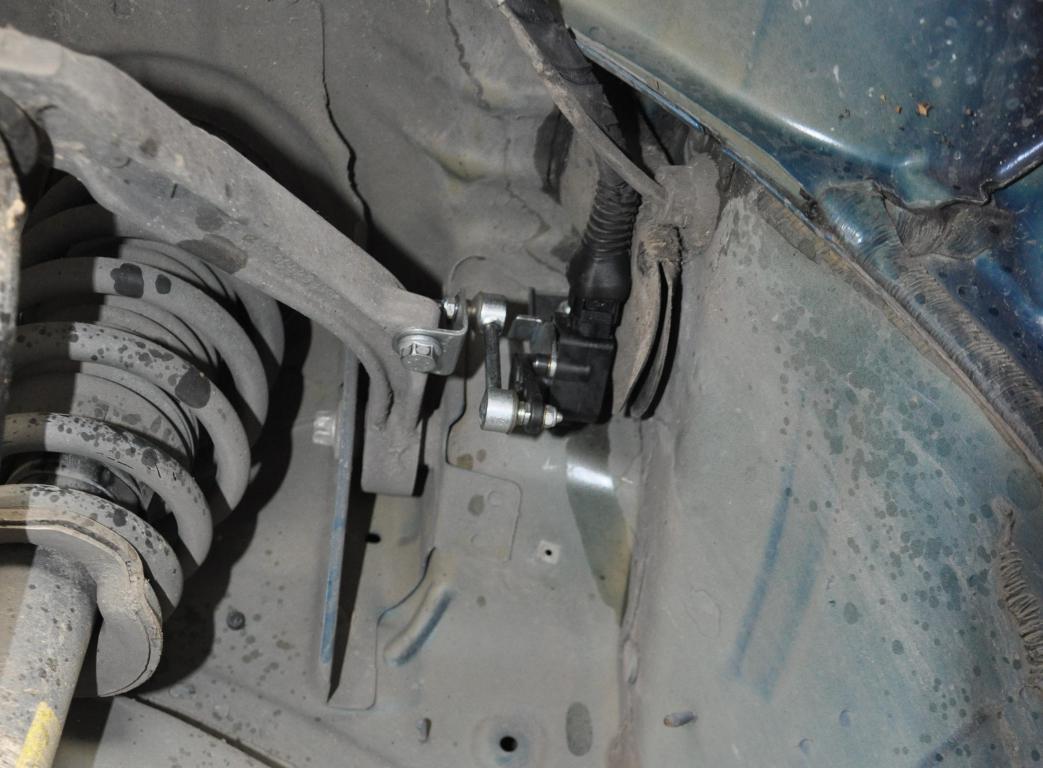

Příspěvek od 1kovi » 15.8.2016, pon 10:41
Chalani da sa zohnat len ta umelina mechanizmu xenonov na naprave?
By Mudr.Šarkan
Re: Svetlomety
Příspěvek od cendler » 17.8.2016, stř 22:33
pouze originál, zase tak drahý to nebude

Kolbik
Příspěvky: 978
Re: Svetlomety
Příspěvek od Kolbik » 8.10.2016, sob 19:51
1kovi: Myslim, ze ti to prasklo protoze to mas spatne namontovany na to rameno. Ta packa ma bejt dozadu.
