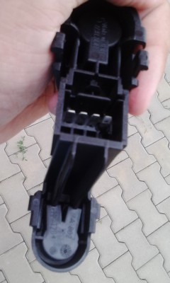

čaute páni, problém
v sobotu mi vyhodilo chybu, že mi nesvieti ľavé zadné brzdové svetlo, v nedeľu alebo pondelok ráno že mi nesvieti ani ľavá zadná smerovka. Podarilo sa mi zohnať žiarovky, vymenil som, nič.
Rozobral som elektriku a vidím že jeden spoj zo štyroch je opálený, viď foto celého plastu
konektor má tiež opálený kontakt, skôr vypadá ako spálený - dá sa takýto konektor niekde zohnať, je univerzálny, alebo iba čisto v alfe, alebo sa dá nejak zreparovať?
dik za rady

ocistit prihnut kontakt postriekat necim na elektro a hotovo

ďakujem danni, musím to skúsiť cez víkend keď budem doma, šmirgel aj kontaktol sú doma v garáži, len o ten spoj v konektore sa bojím že nepôjde rozbehať, vypadá veľmi biedne oproti zvyšným trom

tak oxidacia je svin a potom to zere ampery... ale myslim ze stekre aj tie kovove srandy sa daju kupit v nejakom lepsom elektre a prepinovat no nie je to vzdy take jednotuche
