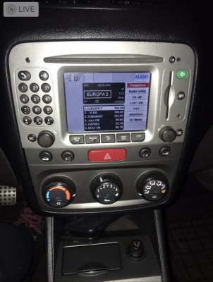

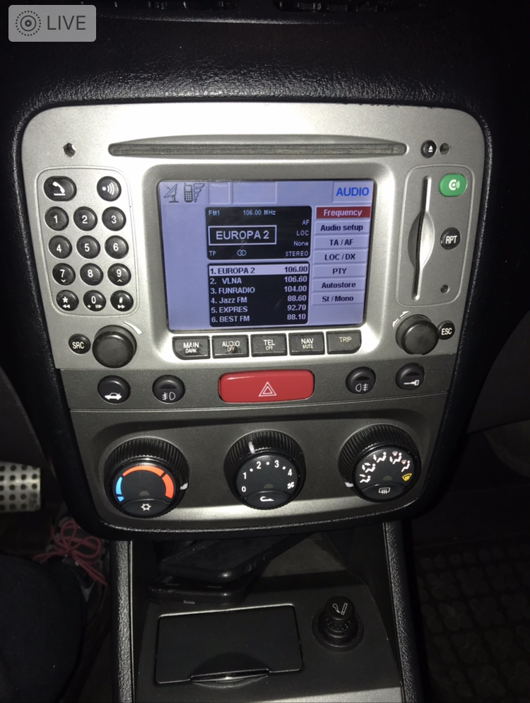

Dalsia vec je ze som vymenila dvojdin radio za original dvojdin radio alfa. Akurat spodok autoradia zospodu vycnieva asi o 2-3mm tak to budem musiet este lepsie napasovat ale uz bola tma tak som to zatial nechala dnes tak.

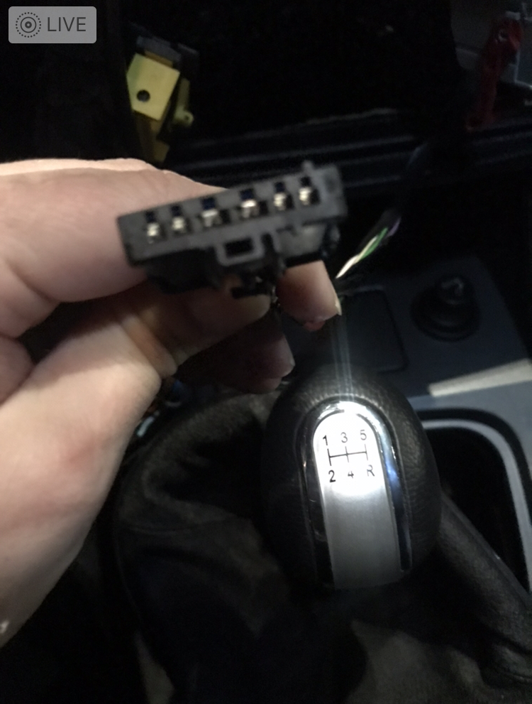

Dalsia vec pri meneni autoradia som nasla dva nezapojene kable ktore vobec neviem od coho su. Ten cierny tipujem zeby mohol ist do kabla co ide do autozapalovaca, autozapalovac mi nejde a je mozne ze to nieje zapojene ale ako vravim uz bola tma takze to budem riesit ak stihnem zajtra. Neviete mi poradit teda co su to za kable?

ten černý může být od ovládání na volantu

Takze dnes som to pozerala, otazka 2min, stacilo odsrobovat 4 sroby na bocnom tapacire na spolujazdcovej strane a dostala som sa ku autozapalovacu a naozaj ten cierny je tak ako som si myslela od kabla co vedie ku zapalovacu takze po 9 mesiacoch mozem nabijat telefon v aute, to je radosti :smt041

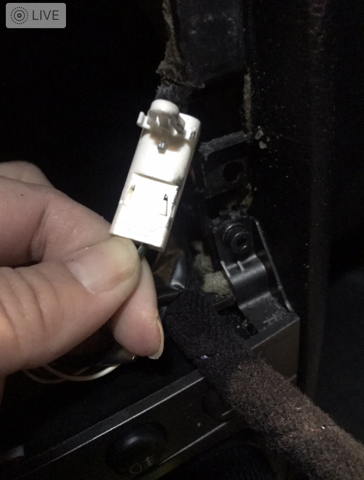

Ale ten biely kabel ma zaujima, od coho by mohol byt? Niekto nejake napady?
Dakujem

Napájanie antény? ??....pokiaľ je anténa so zosilovačom. ....

Spagetka dakujem za nazor, to je dost mozne aj ked neviem aku ma koncovku zosilovac 😂👍

P.S. Stale som neprisla na to co je to za kabel s tou bielou koncovkou, mozno ten zosilovac ale neviem isto 😂

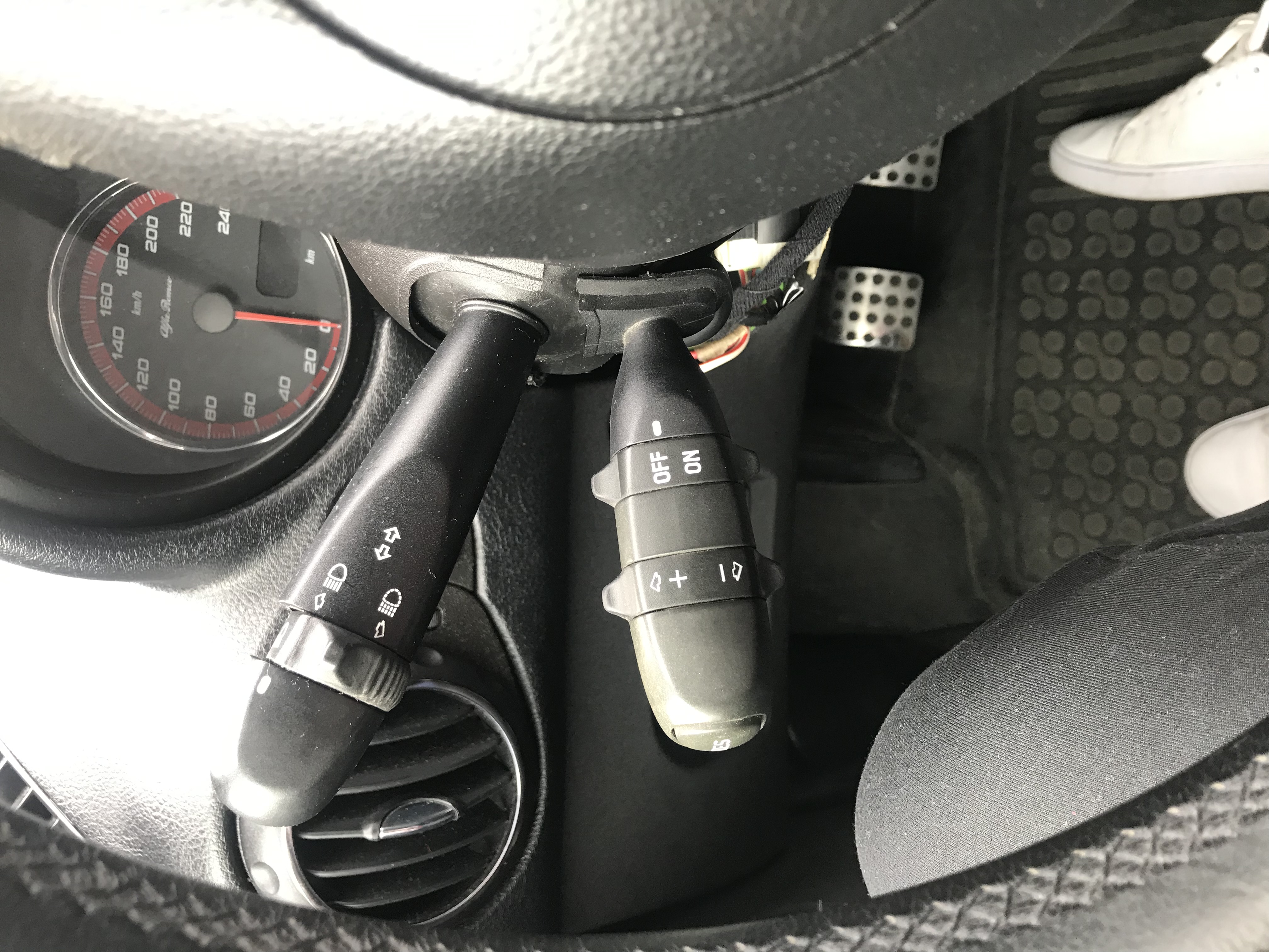

Tak dnes dorobeny tempomat, funguje perfektne 😂
Nedavala som ani dole volant, len spodny kryt volantu, nasla som bielu nezapojenu koncovku, zapojila a packu len nacvakla a prisrobovala. Packa je z verzie pred FL ale vsetko funguje ako ma, ukazuje mi taku zelenu ikonku ked zapnem tempomat 🤣🤣🤣

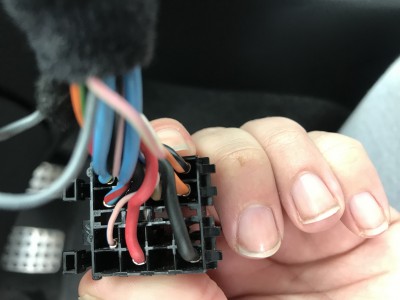

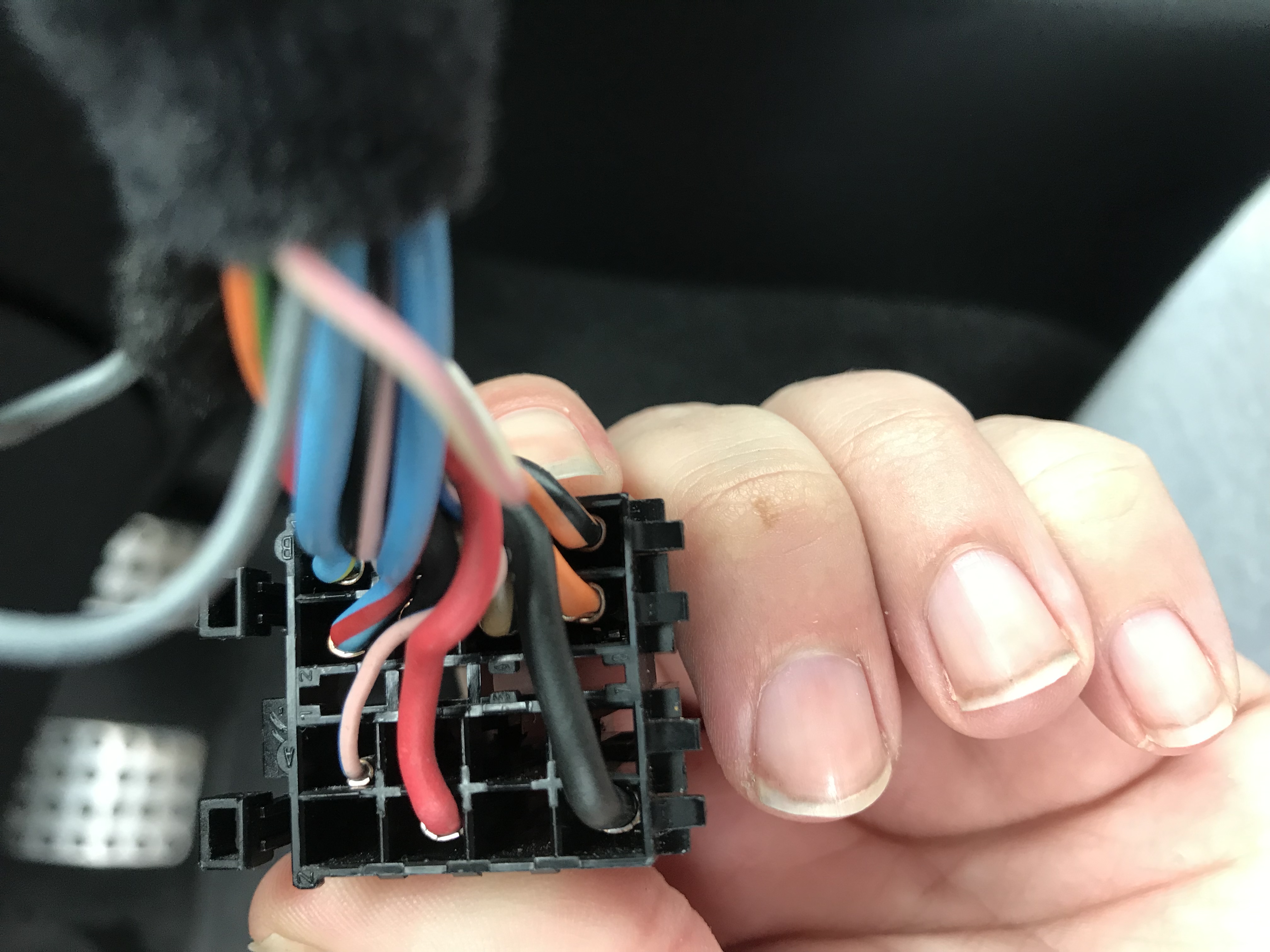

Spagetka dakujem este sa chcem spytat na zapojenie autoradia, mam to nastavene tak ze radio zapinam aj vypinam rucne ale aj teraz napriklad mam pioneer avic d3, chcela by som ho tam dat no radio sa neda manualne vypnut ani zapnut. V kabloch mam len cerveny kabel, zlty tam nemam a to je myslim chyba lebo som uz fakt skusala zapajat rozne kombinacie a stale musim rucne zapnut a vypnut. Teraz je tam autoradio original alfa 2din a mam takto zapojene kable ako na fotkach (cerveny som uz prepinovala dole vedla cierneho lebo neslo zapnut original alfa radio). Neviete mi s tym niekto pomoct aby sa radio zaplo otecenim kluciku a vyplo ked klucik vyberiem? Dakujem
