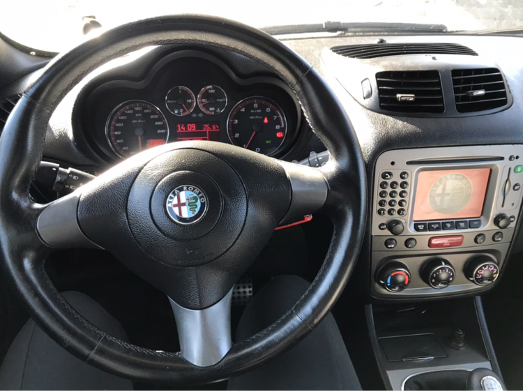

Takze dnes strhnute nalepky alpine a tiez z volantu cervene nalepky. Inac som mala 100 chuti strhnut aj tie cervene z bokov ale sa bojim ze ak pod nimi bude nejaky defekt napr hrdza (auto je bez hrdze ale co ak tymi pasmi chcel niekto nieco zakryt) tak pockam radsej kym sa otepli zeby sa to dalo opravit aj von ked bude pekne
P.S. Stale som neprisla na to co je to za kabel s tou bielou koncovkou, mozno ten zosilovac ale neviem isto

Volant super
Re: Alfinka 147 1.6 TS Sport Blackline
Za volant chválim, nič proti vkusu, ale teraz to vyzerá oveľa, oveľa lepšie
. Ináč keď dáš dole nálepky nebudeš mať od slnka iný odtieň farby?
Dakujem, aj mne sa paci viac ten volant takto, nechapem ako som s tym cervenym volantom mohla jazdit
Spagetka verim ze nie, dnes ked som dala dole tie alpine biele tak tiez nebolo od slnka vyblednute, takze myslim si ze to nebude ani od tych pasov. Ale uz to mam premyslene ze zacnem od tych tenkych pasikov a hadam si vsimnem keby bolo vyblednute
uvidim, vsetko je mozne ale budem to robit asi v maji ked bude teplucko tak potom uvidim

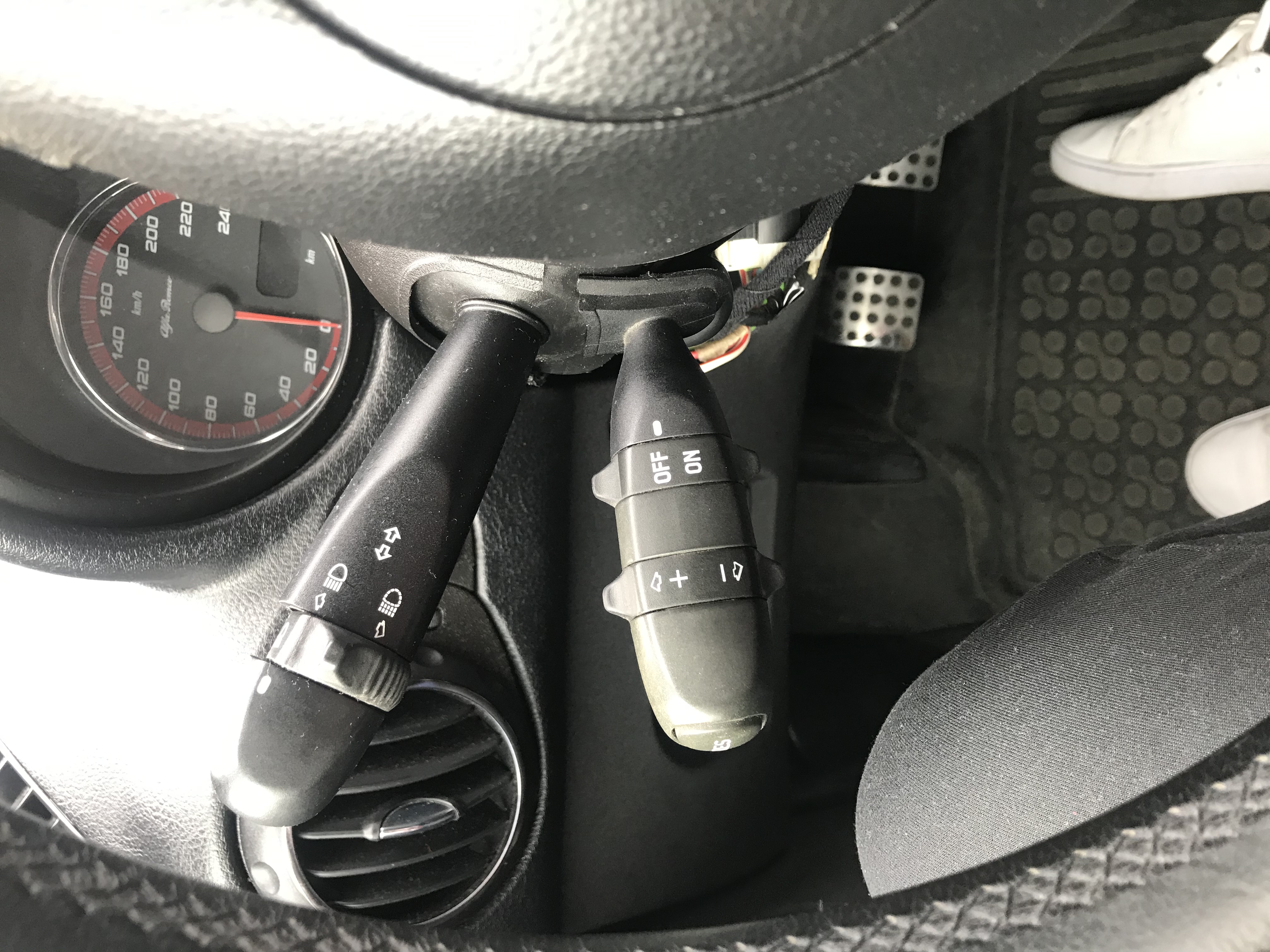

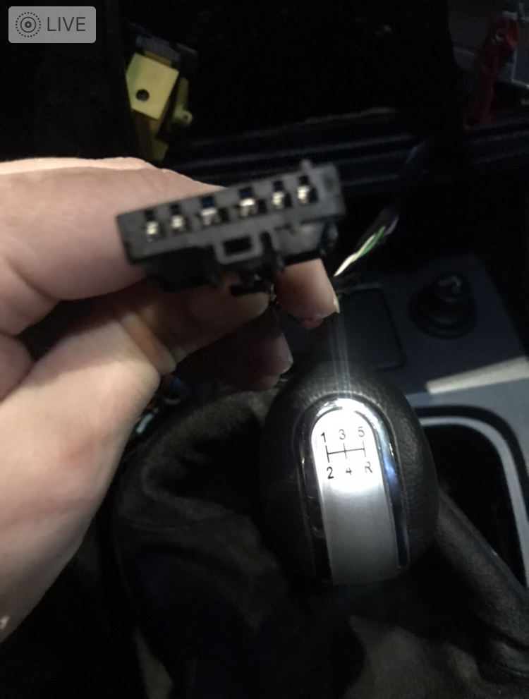

Tak dnes dorobeny tempomat, funguje perfektne
Nedavala som ani dole volant, len spodny kryt volantu, nasla som bielu nezapojenu koncovku, zapojila a packu len nacvakla a prisrobovala. Packa je z verzie pred FL ale vsetko funguje ako ma, ukazuje mi taku zelenu ikonku ked zapnem tempomat

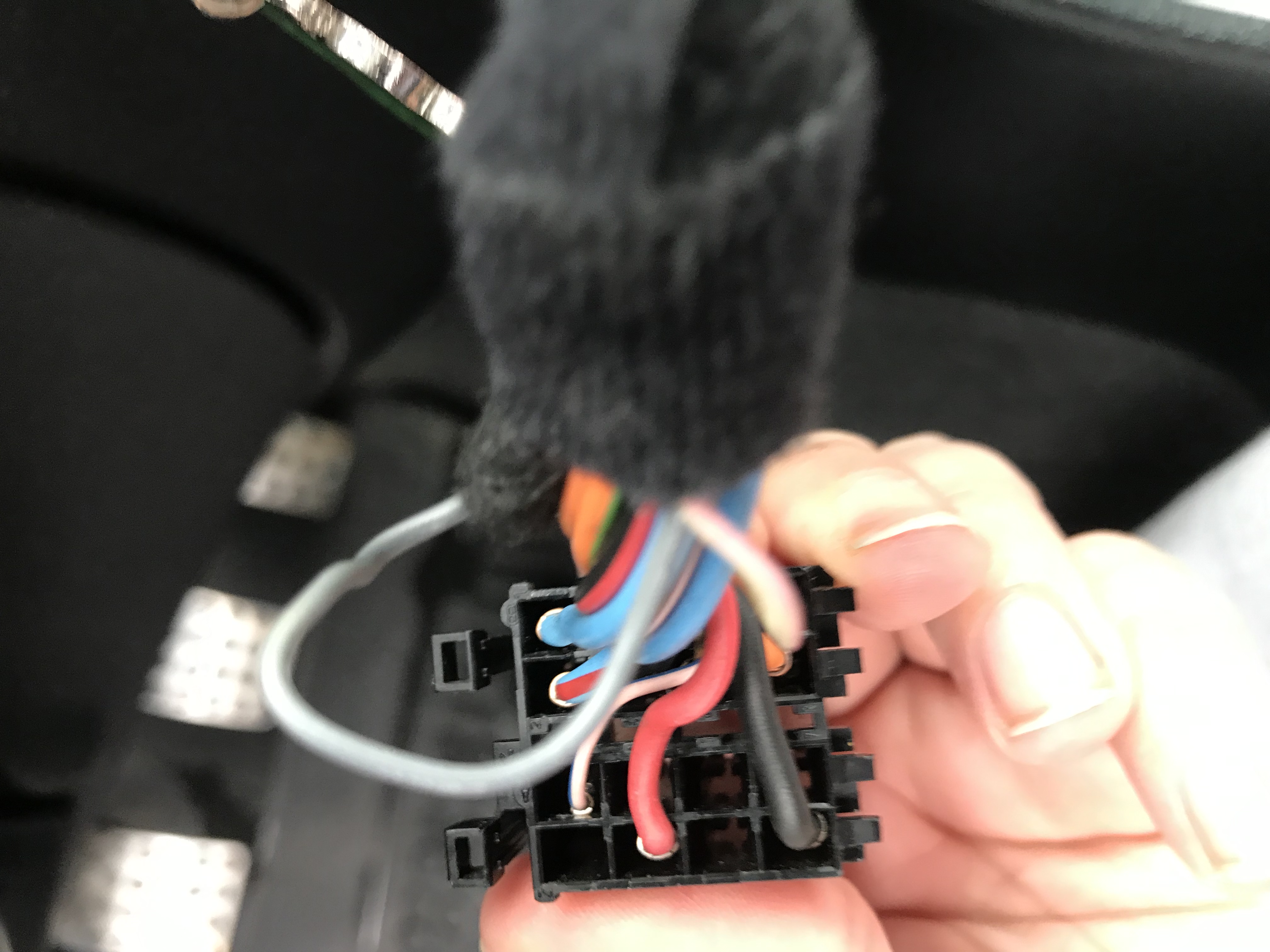

Spagetka dakujem este sa chcem spytat na zapojenie autoradia, mam to nastavene tak ze radio zapinam aj vypinam rucne ale aj teraz napriklad mam pioneer avic d3, chcela by som ho tam dat no radio sa neda manualne vypnut ani zapnut. V kabloch mam len cerveny kabel, zlty tam nemam a to je myslim chyba lebo som uz fakt skusala zapajat rozne kombinacie a stale musim rucne zapnut a vypnut. Teraz je tam autoradio original alfa 2din a mam takto zapojene kable ako na fotkach (cerveny som uz prepinovala dole vedla cierneho lebo neslo zapnut original alfa radio). Neviete mi s tym niekto pomoct aby sa radio zaplo otecenim kluciku a vyplo ked klucik vyberiem? Dakujem
