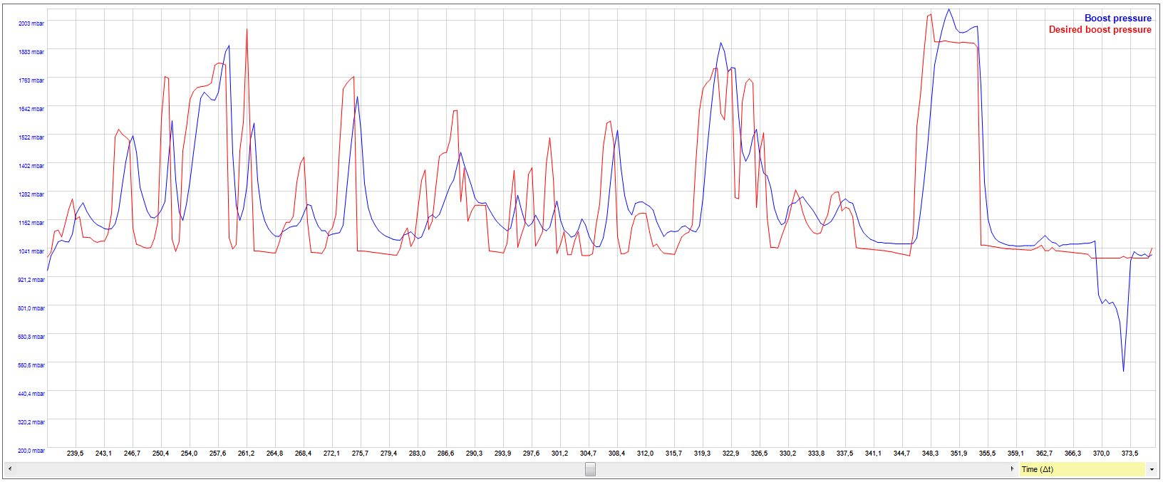

Ahojte, poslední dva týdny jsem začal pozorovat výkyvy výkonu když se dostanu nad 3500ot. Auto začne ztrácet/získávat výkon přesně podle tlaku turba viz video. Když jsem byl měsíc zpátky v autorizáku mám v protokolu Reálný tlak přeplňování 975mBar (vůbec netuším, co to znamená). Jinak nic není off. Žádné chyby nevyskakují jen ty výkyvy výkonu takové natahování jakoby alfička byla housenka

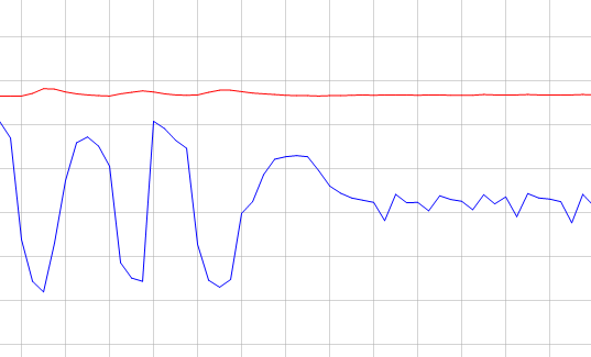

Ačkoliv když už jsem se dostal k tomu kouknout do těch dat.
Občas mě kolísají volnoběžné otáčky. Není to tak, že by motor zakopával a otáčky šly dolů, ale naopak přidává. Dělá to obvykle zahřátý motor a nejčastěji krátce po nastartování, ačkoliv i během jízdy při zastavení např. na semaforu se může projevit také.
Viz.
Váha vzduchu ani EGR to není. Čidlo v sání čištěné. Nějaká rada co by to mohlo být?
Tlak turba v okamžiku kolísání otáček vypadá nějak takhle:

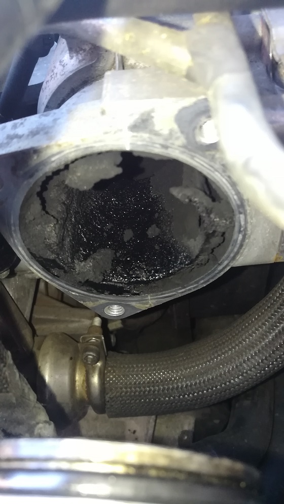

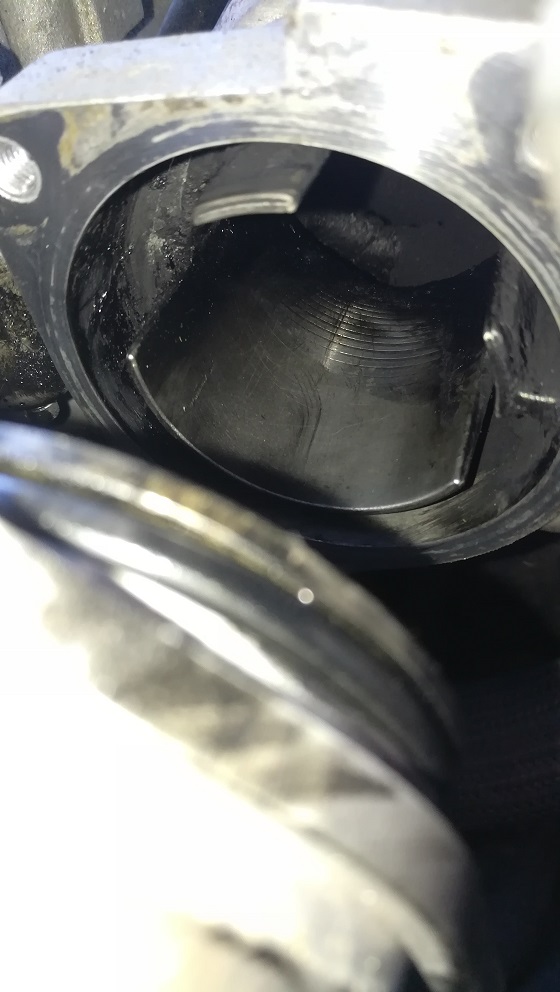

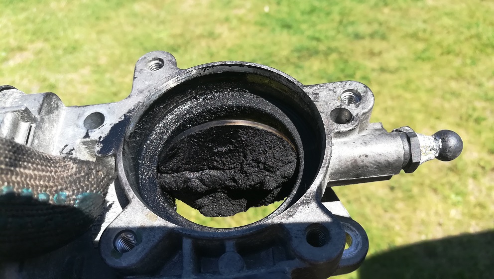

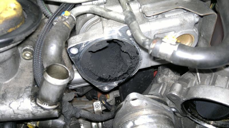

Ahoj.
Tak vyčištěno. Asi to úplně nezmizelo. Minimálně jednou jsem si samovolného přidávání po vyčištění všiml, ale nebylo to tak výrazné. Řekl bych zlepšení tak o 95%. Pokud jsi nečistil ještě EGR, tak to vem rovnou s tím.
