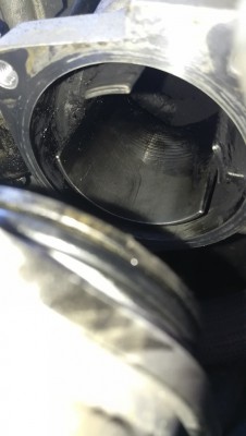

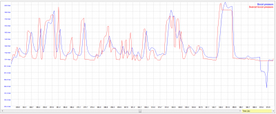

Ačkoliv když už jsem se dostal k tomu kouknout do těch dat.
Občas mě kolísají volnoběžné otáčky. Není to tak, že by motor zakopával a otáčky šly dolů, ale naopak přidává. Dělá to obvykle zahřátý motor a nejčastěji krátce po nastartování, ačkoliv i během jízdy při zastavení např. na semaforu se může projevit také.
Viz.
Váha vzduchu ani EGR to není. Čidlo v sání čištěné. Nějaká rada co by to mohlo být?
Tlak turba v okamžiku kolísání otáček vypadá nějak takhle:

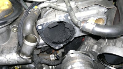

Tak vyčištěno. Asi to úplně nezmizelo. Minimálně jednou jsem si samovolného přidávání po vyčištění všiml, ale nebylo to tak výrazné. Řekl bych zlepšení tak o 95%. Pokud jsi nečistil ještě EGR, tak to vem rovnou s tím.
