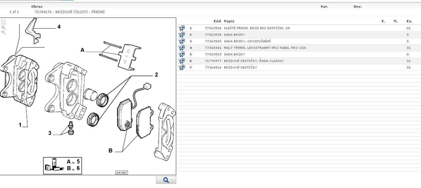

SN je italsky levá, DS = pravá.
A ta čísla na obrázku nepatří k destičkám, ale k celým třmenům.

Přesně tak, takže když si klikneš na tu šipku jak psal zde, tak ti vyskočí rozebraný třmen na prvočásti, například pro levou stranu (SN):
kde tebe zajímá položka číslo 6 nebo 7, tedy: 71770977 nebo 77364516

SN je levá a DS pravá. To nejsou desky ale celé čelisti, tam pochopitelně musí být rozlišené strany. U desek se ale levá a pravá nerozlišuje, ty přijdou v sadě na nápravu.
