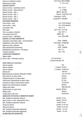

https://uloz.to/file/v4SE3CBmxjxk/motro ... h-msa6-zip
zde jsem nasel ve svem archivu k teto ridici jednotce diagram a hodnoty cidel. Dva skeny jsou necitelne, ale treba ti to necemu pomuze.
