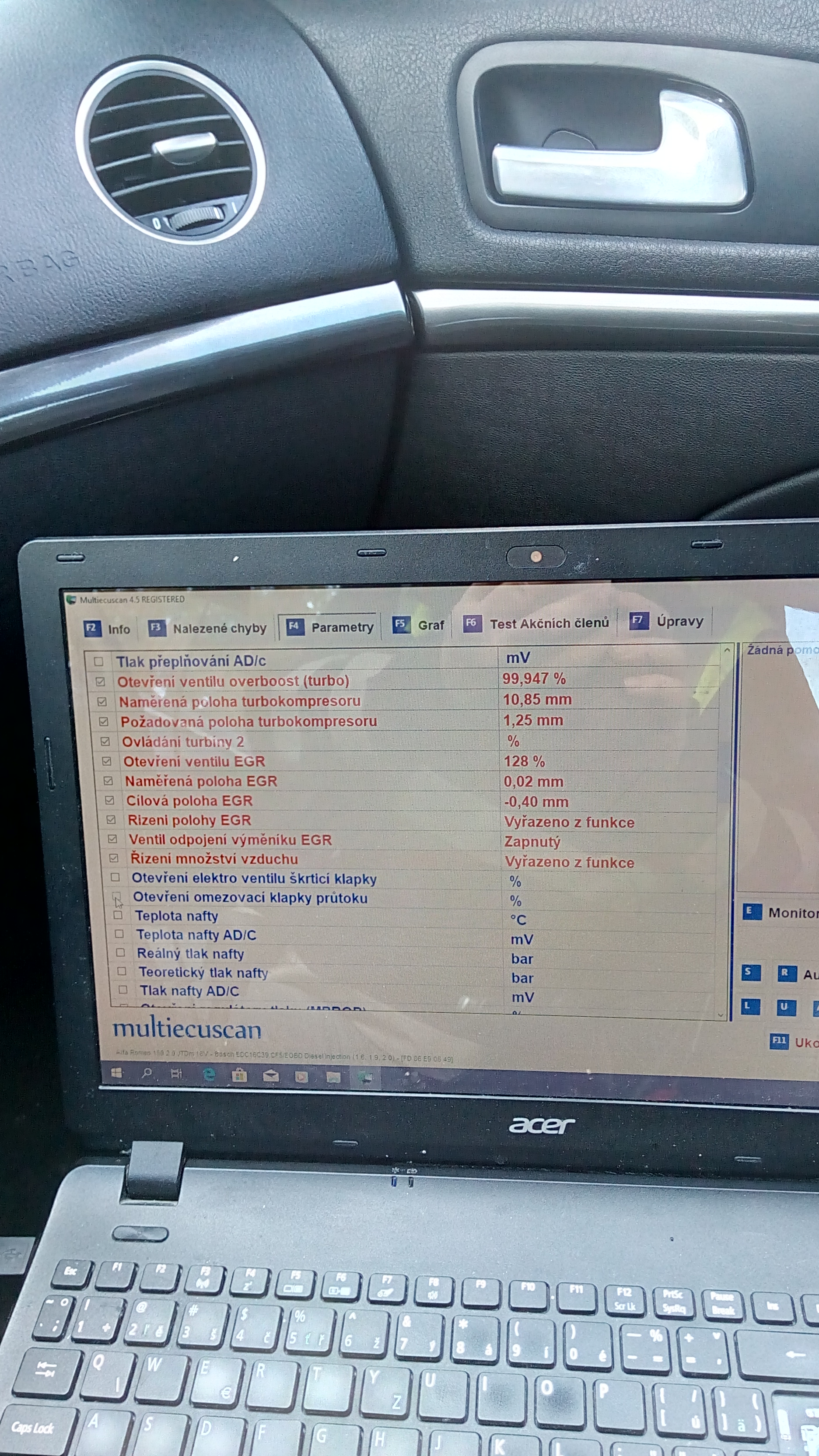

ahoj,,najde se tu někdo,kdo tomu rozumí?jde mi o to,jaké jsou ty hodnoty,motor nebyl nastartovaný,,,díky,,

Ahoj, hodnoty při vypnutném motoru nejsou k ničemu.
Pokud je mrtvá váha, tak by to na diag mělo být vidět. Naloguj množství vzduchu - požadavek a reálnou hodnotu při akceleraci na trojku nebo čtyřku.

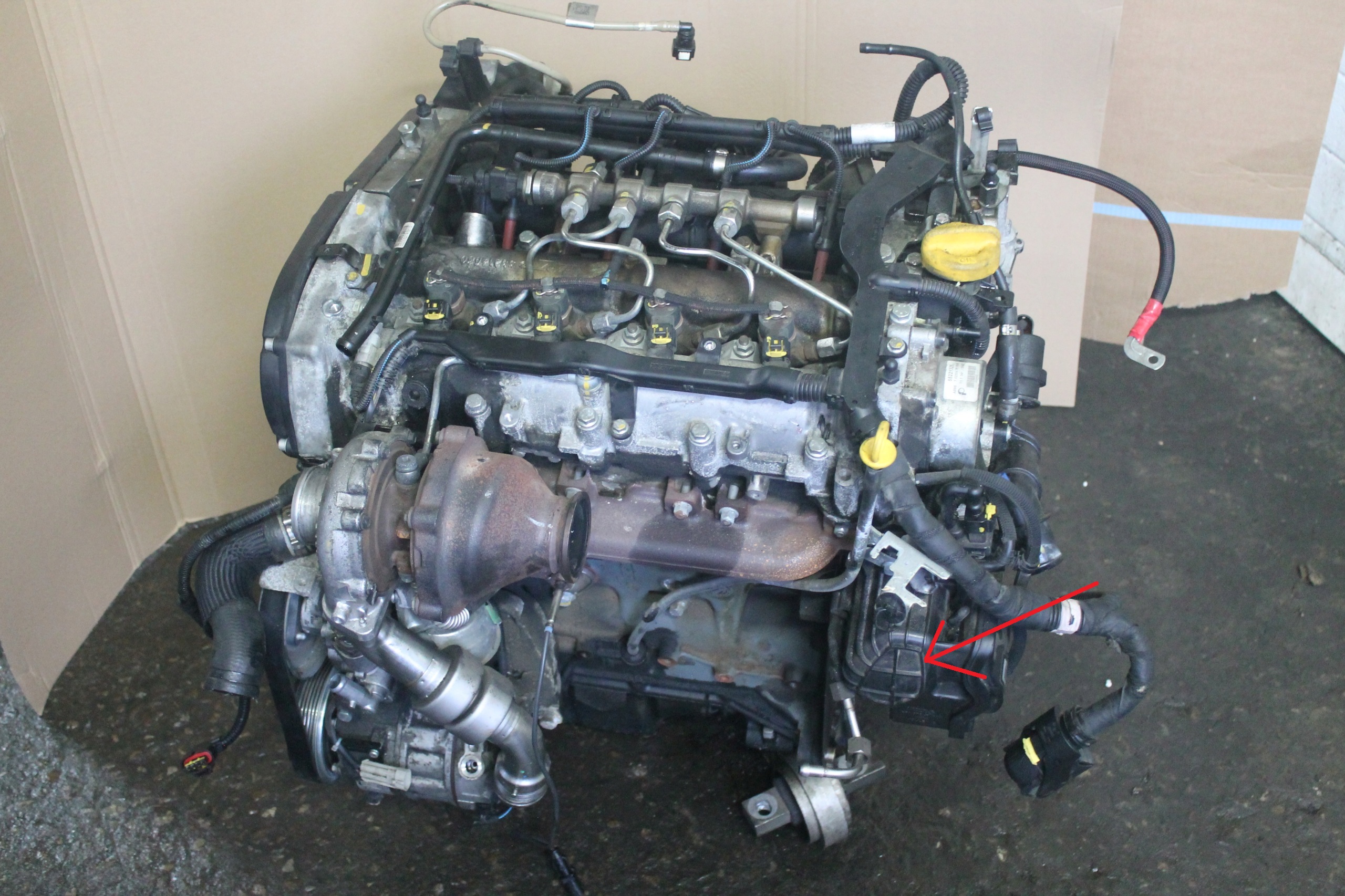

DeathCZ: chladič je vpravo od motoru, černá plastová věc.
Asi nejčastější závada na dvoulitrech, plast praskne a pak mizí voda buď ven, nebo i do sání.

Děkuji za foto, určitě pomůže, kryt už je objednaný, až vyměním budu ještě ostražitý, protože mám podezření, že může být stejný problém ještě v sání (nepravděpodobné, ale možné). Uvidím zda po výměně bude dál mizet voda či nikoliv. Děkuji za reakci.
