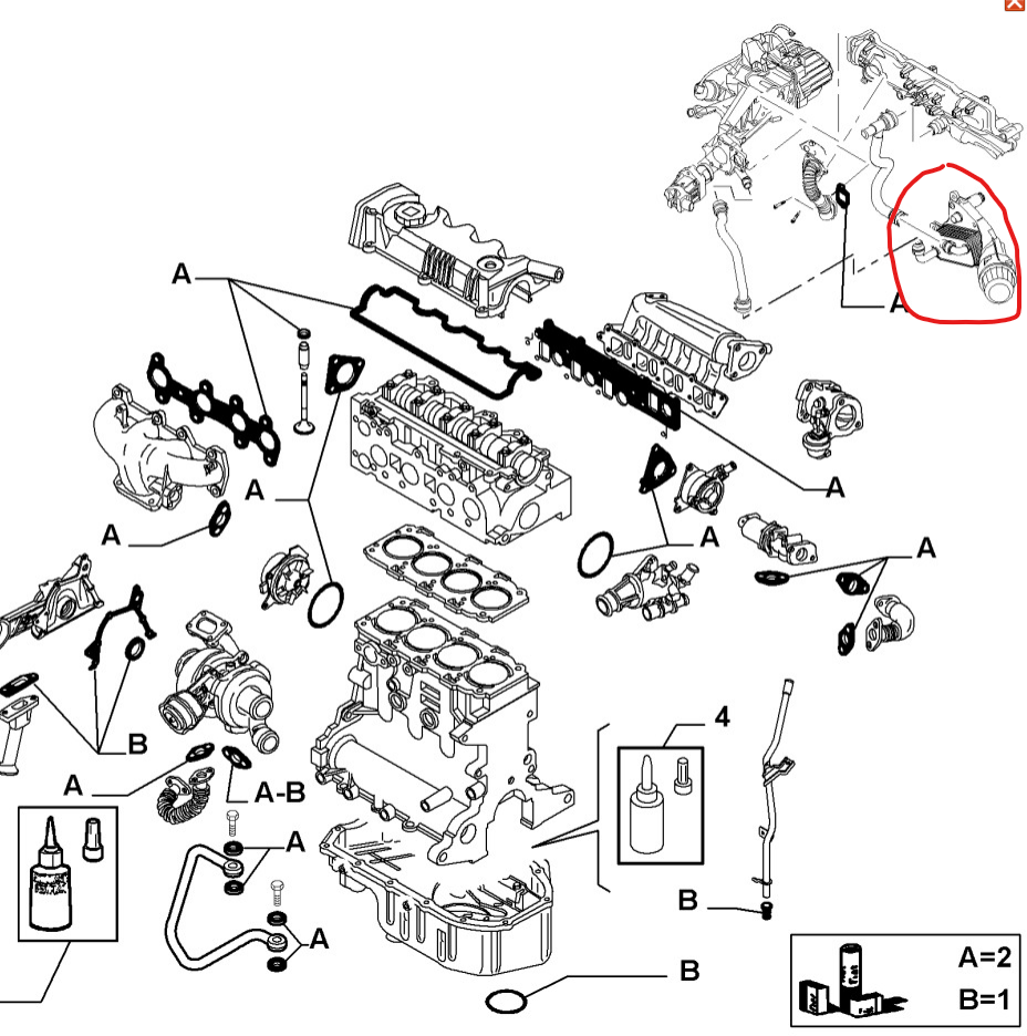

DeathCZ: chladič je vpravo od motoru, černá plastová věc.
Asi nejčastější závada na dvoulitrech, plast praskne a pak mizí voda buď ven, nebo i do sání.
Re: JTDm2 - pokec....
Děkuji za foto, určitě pomůže, kryt už je objednaný, až vyměním budu ještě ostražitý, protože mám podezření, že může být stejný problém ještě v sání (nepravděpodobné, ale možné). Uvidím zda po výměně bude dál mizet voda či nikoliv. Děkuji za reakci.
