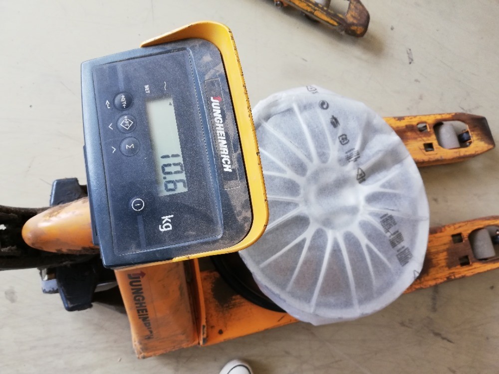

Jelikož se s novejma kolama a pneu, co fungujou nejen za sucha, ale i na mokru (vcera testovano na silnicich cervenohorskeho sedla a kolem Mladkova) zvyraznila potreba obnovit tlumice...
tak jsem objednal tlumice a pruziny..
aby to lehlo co nejniz, tak pruziny jsou nakonec Novitec a tlumice Bilstein B8 se zkracenou pistnici ( ta umozni nejake pocatecni predpeti pruziny... samotne zkracene pruziny a seriova delka tlumice je prasarna, auto se potom nechova spravne, jellikoz si pruzina sedne az vahou auta..)..
prvni krabice od Novitecu je jiz doma, cekam ted na B8, ktere jsou na ceste od vyrobce. zaroven az to budu v tydnu montovat mam v planu estetiku (jina barva trmenu) a funkcni vylepseni ( brzdovka a choboty s co privedou chladici vzduch
zaroven se snizenim budu muset vyresit plechovej kryt pod motor.... jelikoz stavajicina nasi prijezdovce co se neustale zhorsuje skrta...hh k prednim kotoucum jako mam jiz na coupe)
