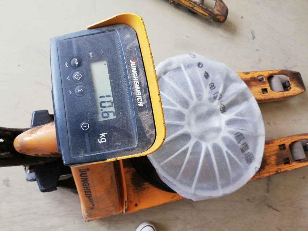

včera přijely "nové" hliníky od MikeC
díky všem zůčastněným...
chtěl jsem 18", ne origo (ty sice vypadají OK, ale má je většinou každý), v plánu je zrepasovat je a polejt trošku provokativní barvou (ale už ne tak co jsem měl na Stilu, kde každé kolo bylo jiný - růžová, zelená, žlutá a zlatá)

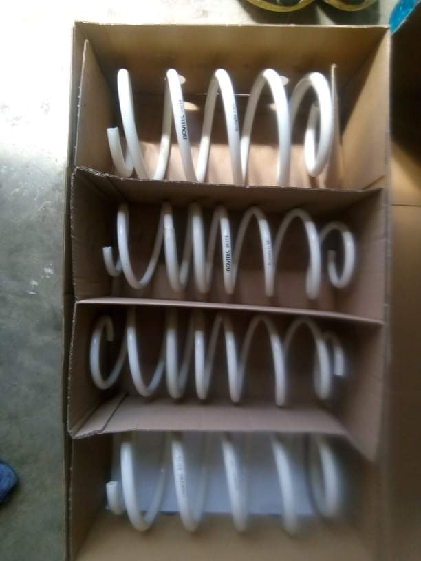

Jelikož se s novejma kolama a pneu, co fungujou nejen za sucha, ale i na mokru (vcera testovano na silnicich cervenohorskeho sedla a kolem Mladkova) zvyraznila potreba obnovit tlumice...
tak jsem objednal tlumice a pruziny..
aby to lehlo co nejniz, tak pruziny jsou nakonec Novitec a tlumice Bilstein B8 se zkracenou pistnici ( ta umozni nejake pocatecni predpeti pruziny... samotne zkracene pruziny a seriova delka tlumice je prasarna, auto se potom nechova spravne, jellikoz si pruzina sedne az vahou auta..)..
prvni krabice od Novitecu je jiz doma, cekam ted na B8, ktere jsou na ceste od vyrobce. zaroven az to budu v tydnu montovat mam v planu estetiku (jina barva trmenu) a funkcni vylepseni ( brzdovka a choboty s co privedou chladici vzduch
zaroven se snizenim budu muset vyresit plechovej kryt pod motor.... jelikoz stavajicina nasi prijezdovce co se neustale zhorsuje skrta...hh k prednim kotoucum jako mam jiz na coupe)

Podvozek nahozen.. při vybalení jsem byl v šoku z rozměru předních pístnic...
takovýhle průměry (o cm menší než průměr těla) se jezděj na autokrose
první dojmy.. super, super super...
poznámky... bez nářadí s velkým N a rázový utahovačky se do toho nepouštejte..nemáte šanci povolit doma ani jeden šroub, pokud na něj nezačnete klepat utahovačkou v režimu povolování
naštestí kamarádi a sousedi v jednom si vypomůžou a nějaký vybavení si navzájem pujčej..
každej šroub, hlavně zadní spodní na tlumičích vyžadoval kůru minimálně 15 minut klepání, než se vytočil
na předku to šlo trochu lépe, ...i tak poctivá 8 hodinová šichta celkem... kdy na předku zabral nejvíc času ježek v kleci a hledání postupu.. aneb jak to doprdele vyndat
po povolení všeho nalezen postup a druhá strana byla do hodiny hotová
aniž bych dělal geo, jsem hned testoval jízdou do prahy a z5 pro kožený sedačky..
tam kde jsem se ve 130 bál (i díky ne ok tlumiči na straně spolujezdce), nyní podvozek drží i v rychlostech daleko mimo zákon.... vysněná červená kůže je doma a za pakatel
(1/4 ceny co lze normálně najít..).. připadám si jako bych ji ukradl..sice má svoje mouchy (špína, v autě jezdily děti.. a to všude
, ale nejsou poškrábaný .. a taky není to kus za kus díky chybějicímu výhřevu sedáků..takže budu přetahovat čalounění na svoje kostry)
teď mě jen čeká udělat geo, jelikož to vzadu vyrobilo docela velký Ačka..jako baseline použiju hodnoty pro QV a pak uvidím jestli to bude žrát gumy...
nemilým překvapením bylo zjištění , že si pod to budu muset ještě lehnout a dát nový zadní desky a LZ ložisko kola... se brzy začne ozývat..
k tomu se během víkendu vrhnu na kabeláž do 5tek.. žádná opravná sada.. nejsem magor za to dát trojku...
takže budu trénovat letování a doufám že už mi pujde i to rádio
