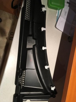

@Pistuk_14 Jaké máš stěrače? Já jsem zjistil, že Bosch Aerotwin dovedou dělat všechny možné nepříjemné zvuky - včetně podivnýho jakoby klepání ze spolujezdcovi strany...

Není to klasika torpédo?

Ahoj to ma ani nenapadlo, ale robi mi to cca odvtedy jak som vyhodil staré boschky a dal tam valea... Musim skusit dať dole a ísť na kolo diky peknehonzikd píše: 20.4.2020, pon 08:43 @Pistuk_14 Jaké máš stěrače? Já jsem zjistil, že Bosch Aerotwin dovedou dělat všechny možné nepříjemné zvuky - včetně podivnýho jakoby klepání ze spolujezdcovi strany...
Torpedo nemá asi stým nic spoločne ani pri off/on zvuk nezmizne

Torpédo je kryt motorků stěračů. Ten plast pod oknem. Může být povolené a různě rezonuje.

>Adamsquare: Dekuji ti za rozlousknuti meho mnohaleteho dilema na tim, co to vlastne to "torpedo" na alfe je

Taky jsem to dělal na mojí bejvvalce, ty plastový bílý packy tam jsou celkem volně, tak jsem je onehdá zasychroval nějakým stavebním lepidlem (nebo může být i silikon), zkrátka aby si to udržovalo nějakou pružnostPistuk_14 píše: 20.4.2020, pon 17:01 Joooj sorry moja nevedomosť zajtra kuknem všetko. Diky chlapci...

Takže chalani skúšal som stierače aj to torpedo bez zmeny

Tak problém vyriešený, dal som dole vnútorný podblatnik a hneď som si všimol ze výstuha čo ide od blatníka a mala by byť prichytená ku kasne a nebola no
