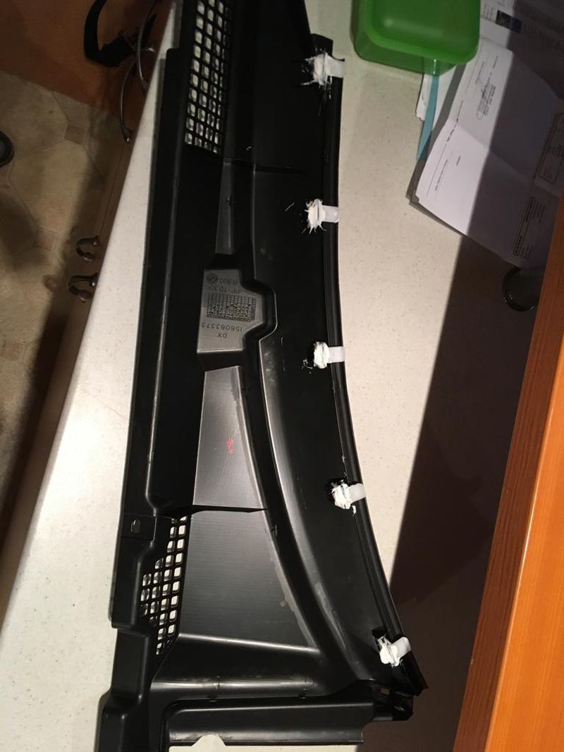

Torpédo je kryt motorků stěračů. Ten plast pod oknem. Může být povolené a různě rezonuje.

Taky jsem to dělal na mojí bejvvalce, ty plastový bílý packy tam jsou celkem volně, tak jsem je onehdá zasychroval nějakým stavebním lepidlem (nebo může být i silikon), zkrátka aby si to udržovalo nějakou pružnostPistuk_14 píše: 20.4.2020, pon 17:01 Joooj sorry moja nevedomosť zajtra kuknem všetko. Diky chlapci...
