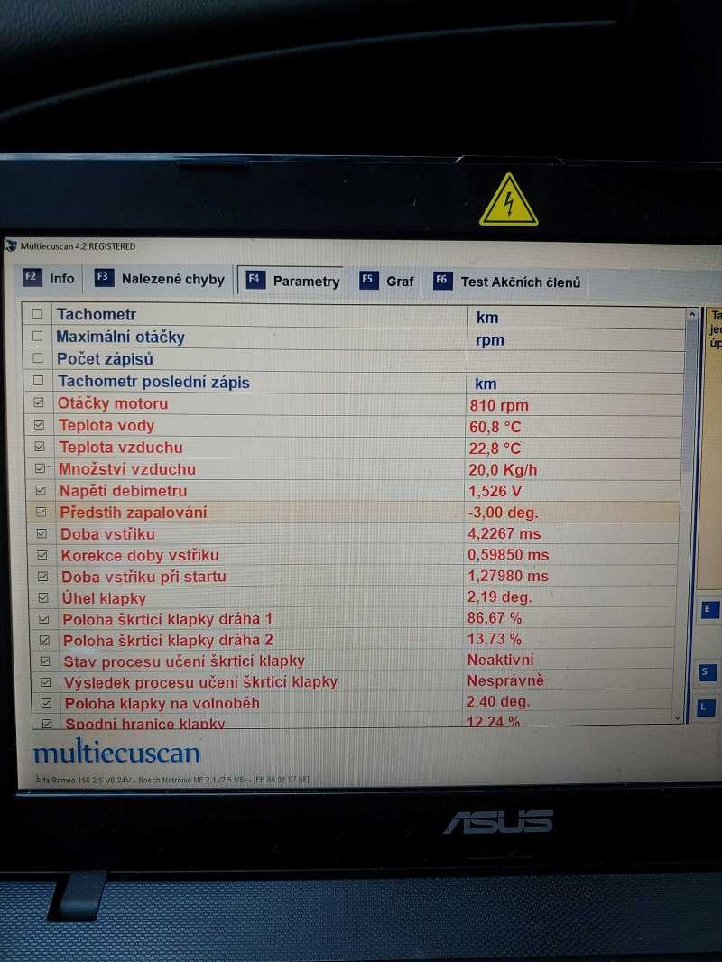

Jdu pro radu je tohle normalni predstih na volnobeh jinak kdyz pridavam tak to jde vic do minusu???Je to AR156 2.5v6 140kw
