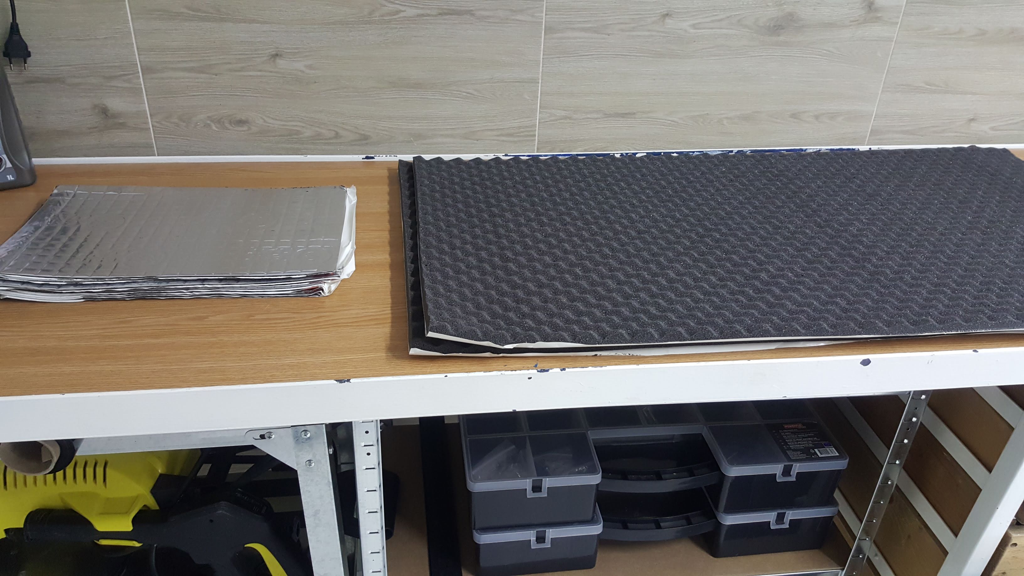

DVERE
Tak po nejakom čase som sa zasa dostal k ďalšej práci na aute. Tentokrát prišli na rad obmedzovače dverí nakoľko pukali všetky 4 a keď som dal tapacíre z dverí dole, tak tam boli stopy stekancov. Nevšimol som si ale že by do auta tieklo, takže to bol ešte ten lepší prípad :D . Čiže, vysilikónoval som všetky dvere, predné obmedzovače, ako som v predošlých príspevkoch spomínal, išli nové a zadné som hľadal a skúšal. Z 8 kúskov sa predsa len našli 2 dobré :D
No a keď už som vedel, že toto celé idem robiť, objednal som ešte do dverí a tapacírov nejaký materiál na vytlmenie. Robil som to skôr iba z dôvodu, že som to mal všetko rozobraté, tak som do toho investoval cca 50€ a výsledok v celku fajn. Počas jazdy je v aute tichšie, troška lepšia akustika, takže za mňa OK.
Na záver trocha mytia a späť do garáže :D Toto sú v podstate prvé lepšie fotky na Prodrive-och, tak hádam sa páčia :-D :smt023

Je to radost pohledět. Co se týká vytmelení dveří, tak já budu muset ještě jednou udělat pravý zadní, tm to ještě někde protejká, ale tak víkend se už blíží :smt077

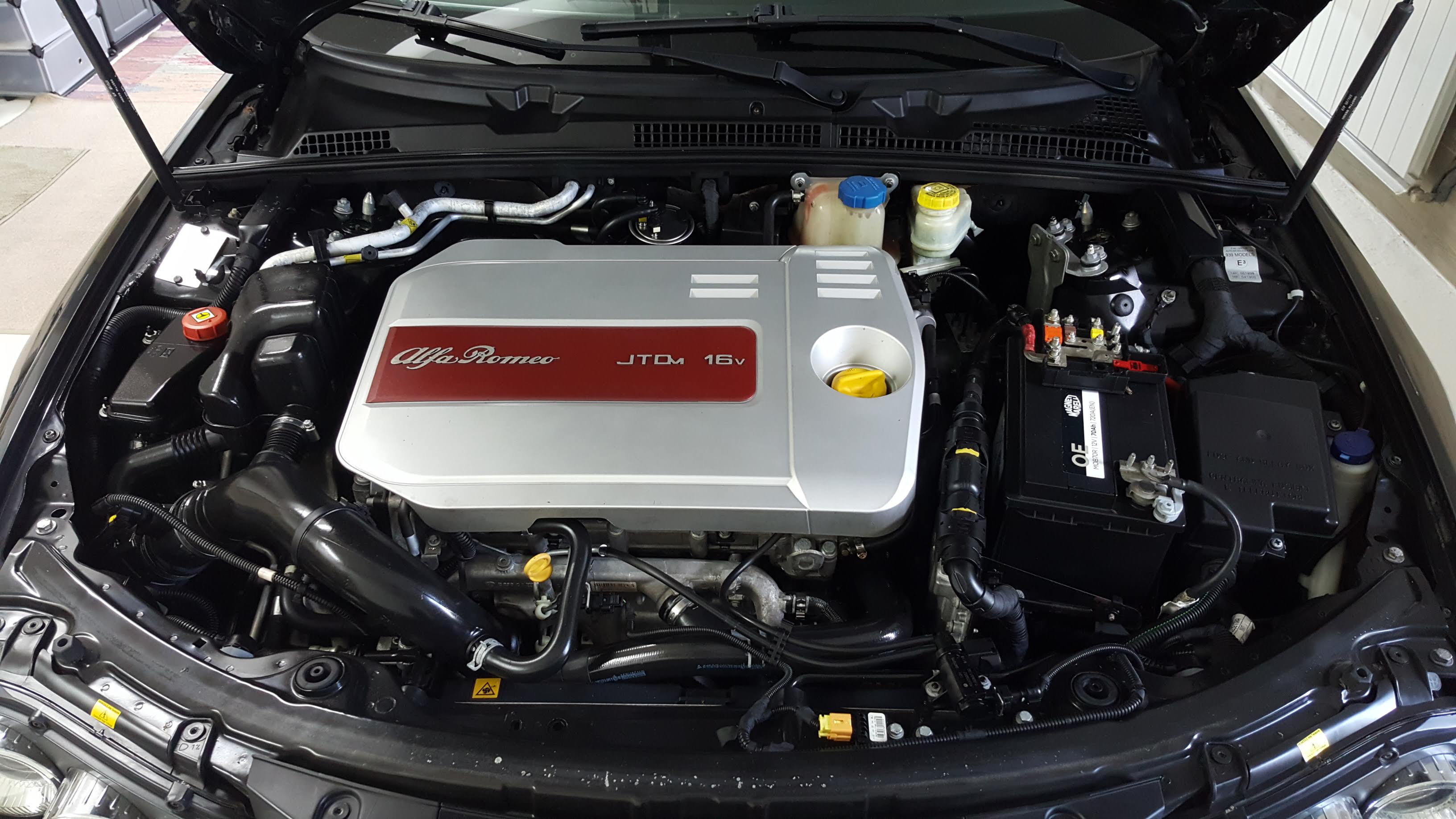

Troška update,
auto už je nejaký čas zo servisu doma, takže len zhrniem tie najčerstvejšie úpravy. Nejaké rozdiely čo by som si všimol pred a po nie sú, no pevne verím, že motor sa novým vecičkám teší :D
- repas turbo
- nové rozvody Conti vrátane vodnej pumpy
- nový klinový remeň Conti + remenica kľukového hriadeľa INA
- od kúpy, cca 2000km, 2x vymenený motorový olej, prvý krát s preplachom BG, teraz pri výmene turba sa olej vymenil znova - Selenia
- olejový + vzduchový filter, originál, od kúpy už 2x
- nová chladiaca zmes
- čisté hlíníkové sacie potrubie a SWIRL klapky OFF
- nový MAP senzor
- všade kde sa dalo šli nové tesnenia - zvody, sanie atď.
- vymenený servo olej - zatiaľ ostal červený
Ako som už na začiatku spomínal, Alfa nemá DPF ani EGR a po poslednej úprave ani SWIRL. Sanie bolo plastové, po demontovaní nevyzeralo nejako príliš zle. To plastové je asi, pokiaľ neberieme do úvahy vírivé klapky, lepšie ako hliníkové, nakoľko sa na ňom neusadí toľko bordelu ako v hliníkovom... ? Každopádne dalo sa čisté hliníkové, ak to niekomu pomôže, tak motorčeky ovládania klapiek sa odlišujú v týchto prípadoch nie len stavbou ale aj konektorom. Motorček sa zachoval, check nehádže, takže je to OK. Voľnobežku na alternátore sme nakoniec neriešili, tie zvuky čo som si všimol zmizli, takže možno to bol nakoniec iba remeň. Vyčistila sa škrtiaca klapka, hadice k turbu a všetko dookola, čo sa dalo + mechoš mi umyl motor :D
Jazda je momentálne veľmi slušná, veľmi dobre to ťahá odspodu a predpokladám, že motoru sa aj dobre dýcha. Štartuje dobre, korekcie vstrekov v norme. Dnes mi bliklo 212 000km :)

Nechci Matusi kazit radost z noveho/repasovaneho turba, ale ten olej většinou nepouští turbo. Dostává se do sání přes hadičku z odlučovače oleje, který odvádí olejové páry z karteru. Tento vzduch sice není plný oleje, je jen mastný, ale za ty kilometry se to naskládá. Pak je mastná i klapka a celé sání, které navíc při funkčním EGR z toho nadělá sajrajt saze+olej od sání až po ventil. Jediné funkční řešení je EGR off. Bylo to vymontované turbo opravdu KO?

Tanguero píše: 1.7.2020, stř 13:05 Nechci Matusi kazit radost z noveho/repasovaneho turba, ale ten olej většinou nepouští turbo. Dostává se do sání přes hadičku z odlučovače oleje, který odvádí olejové páry z karteru. Tento vzduch sice není plný oleje, je jen mastný, ale za ty kilometry se to naskládá. Pak je mastná i klapka a celé sání, které navíc při funkčním EGR z toho nadělá sajrajt saze+olej od sání až po ventil. Jediné funkční řešení je EGR off. Bylo to vymontované turbo opravdu KO?
Aké bolo pôvodné turbo ani neviem, zabudol som sa opýtať aj keď som chcel :D . Každopádne je fakt, že napríklad v deň kúpy po cca 200km ako sme zastavili a otvoril som kapotu, expanzná nádržka bola viditeľne zafrkaná olejom. Ako som to priebežne až do repasu kontroloval, vždy tam pribudlo niečo nové, takže v tomto prípade to myslím nebolo iba z odlučovača ale aj z turba. A hlavne, kedže som dával čisté sanie, nechcel som aby mi tam pôvodné turbo kydalo olej...

Matus píše: 1.7.2020, stř 22:26 Aké bolo pôvodné turbo ani neviem, zabudol som sa opýtať aj keď som chcel :D . Každopádne je fakt, že napríklad v deň kúpy po cca 200km ako sme zastavili a otvoril som kapotu, expanzná nádržka bola viditeľne zafrkaná olejom. Ako som to priebežne až do repasu kontroloval, vždy tam pribudlo niečo nové, takže v tomto prípade to myslím nebolo iba z odlučovača ale aj z turba. A hlavne, kedže som dával čisté sanie, nechcel som aby mi tam pôvodné turbo kydalo olej...
Pokud je expanzka zafrkaná od oleje, je to kvůli špatnému O-kroužku na hadici od intercooleru v místě připojení na klapku. EGR nemáš, takže teď bude zevnitř hezky promazané a čisté.
Hm, samozrejme nevylučujem, že máš pravdu, budem to sledovať, časom uvidíme :smt023
