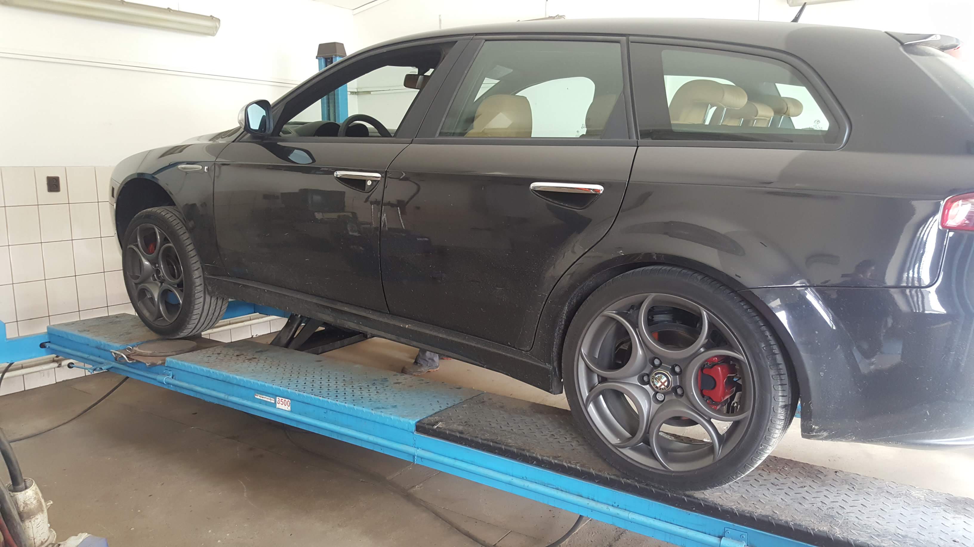

Dodatok k poslednému príspevku, urobila sa následne aj geometria na predok aby som mal srdiečko na správnom mieste
