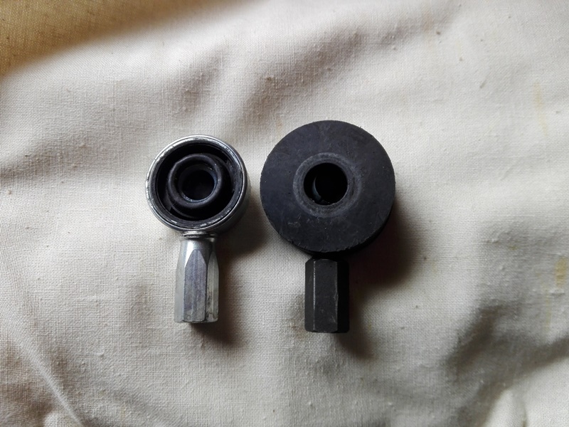

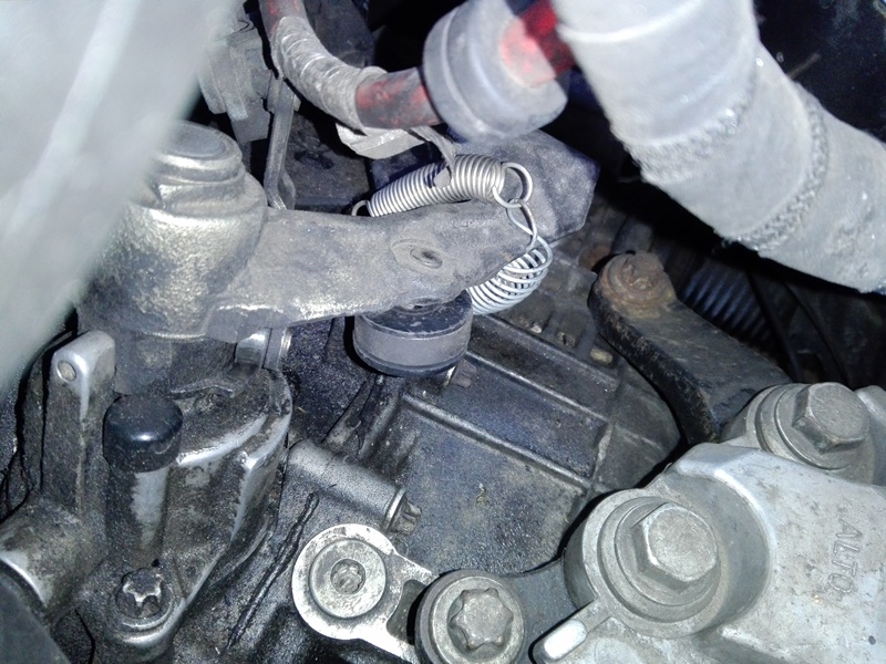

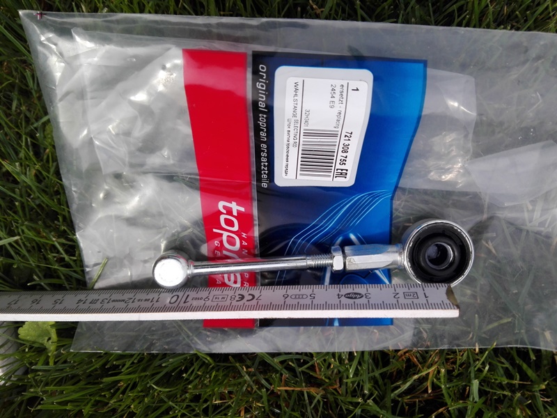

Ahoj,
pár stránek nazpět jsem řešil vypadávající táhlo řazení.
Protože se mi samotný kloubek nepodařilo sehnat jako nový díl a jako použitý mi ho samotný nikdo nebyl ochoten prodat, tak jsem tak dlouho hledal a zkoušel, až jsem našel náhradu.

@MAKI Slušná práce!

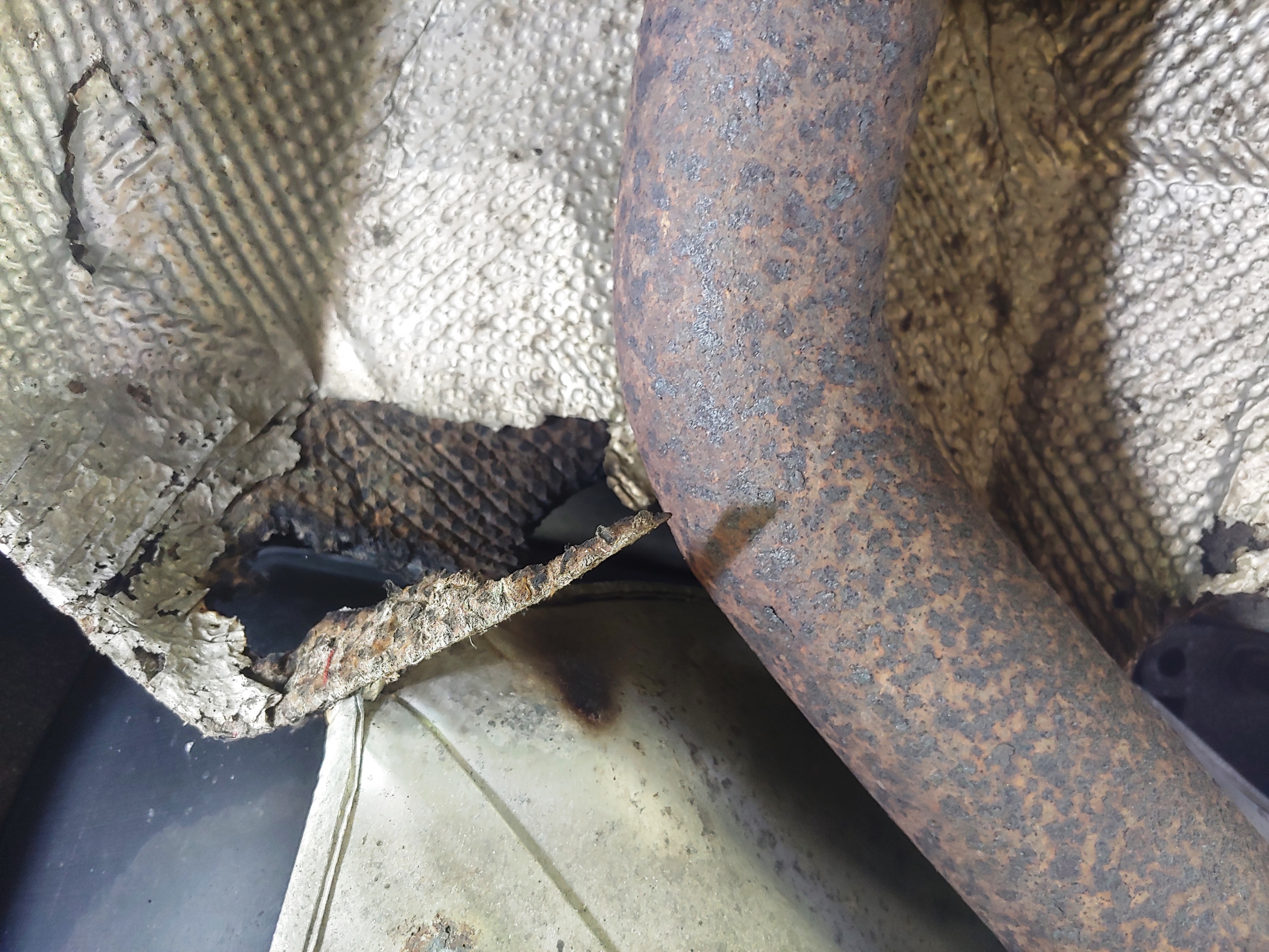

Cau, chci vam napsat dost spatnou zkusernost ktera se mi stala, a v podstate se muze stat komukoliv.
Musel jsem vyvolat regeneraci pres diag (duvody nesouvisi s tematem), a vse vypadalo v poradku az ke konci regenerace, kdy kdy se mi od kola na prave strane vyvalil husty bily kour. Kdybych nemel stesti, auto by bylo v plamenech.
A ted proc se to stalo: okolo vyfuku je tepelne stineni a u nadrze velky plech. Drzaky toho plechu jsou plastove a po tech letech a najezdu (14let, 310tis km) to uz nevydrzel a zkroutil se. Takze plech pekne lehnul na vyfuk a sebou vzal tepelnou izolaci okolo vyfuku. No a ta izolace mi zacala horet.

Co z toho plyne?
Pryč s tím zmetkem (DPF), je to satanův výmysl.
Nejhorší je že už se to montuje i do některých benzínů.
