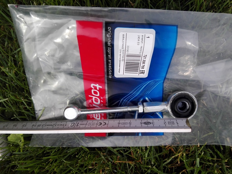

Ahoj,
pár stránek nazpět jsem řešil vypadávající táhlo řazení.
Protože se mi samotný kloubek nepodařilo sehnat jako nový díl a jako použitý mi ho samotný nikdo nebyl ochoten prodat, tak jsem tak dlouho hledal a zkoušel, až jsem našel náhradu.
Toto jsem koupil za cca 250kč
Staré vedle nového, délka stejná, takže výměna snadná bez nějakého štelování
Takto jsem měl provizorně táhlo zajištěné pružinkami, a jako nouzovka to fungovalo výborně.
