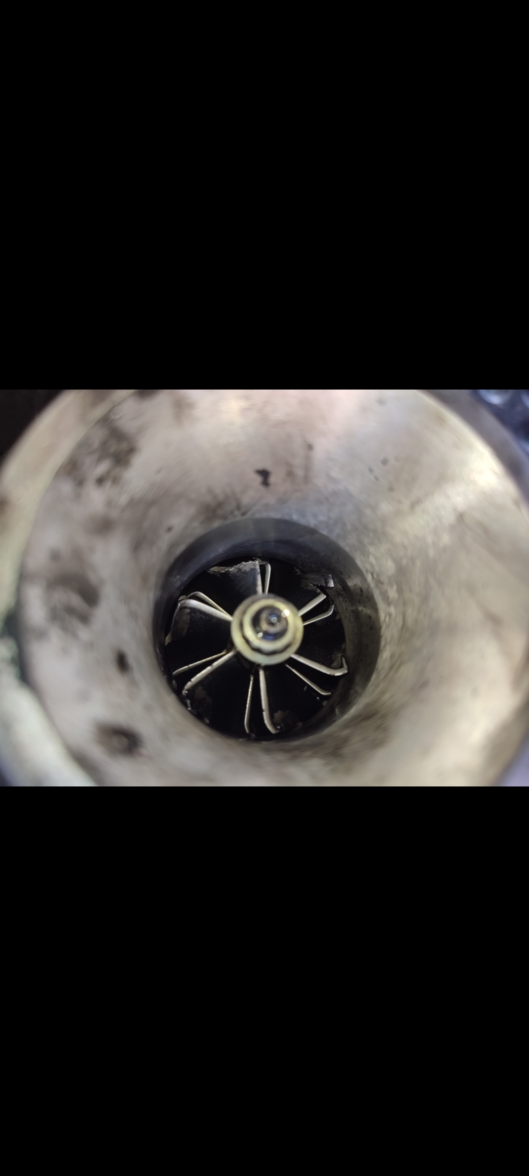

Re: Tlak Turba
Vyřešeno, zaseknutý lopatky turba. Už to tahám ven ...
Jinak Alfy samozřejmě do nouzáku spadnout můžou

Re: Tlak Turba
Prečo sa zaseknú?
Moja Alfa 156 (2004) keď som ju pred rokom a pol kúpil kriticky neťahala pod 2000 otáčok, dymila ako lokomotíva po väčšom pridaní plynu, turbo pískalo ako sanitka.
Občas vyhodila kódy
P0046 - TURBO/SUPER CHARGER BOOST CONTROL SOLENOID A CIRCUIT RANGE / PERFORMANCE
P0235 - TURBOCHARGER / SUPERCHARGER BOOST SENSOR "A" (TC/SCB-A) CIRCUIT
Po jeho výmene sa postupne rozjazdila a prestala dymiť. Zrejme sa čistil bordel kade-tade. Teraz tiež vie mierne na sivo zadymiž keď prudko pridám na podlahu - ani to by nemusela.

Re: Tlak Turba
Čeká to každé turbo. Lopatky/ložiska/hřídelka... Není to na věky
Hlavně ne u silnějších motorů.
