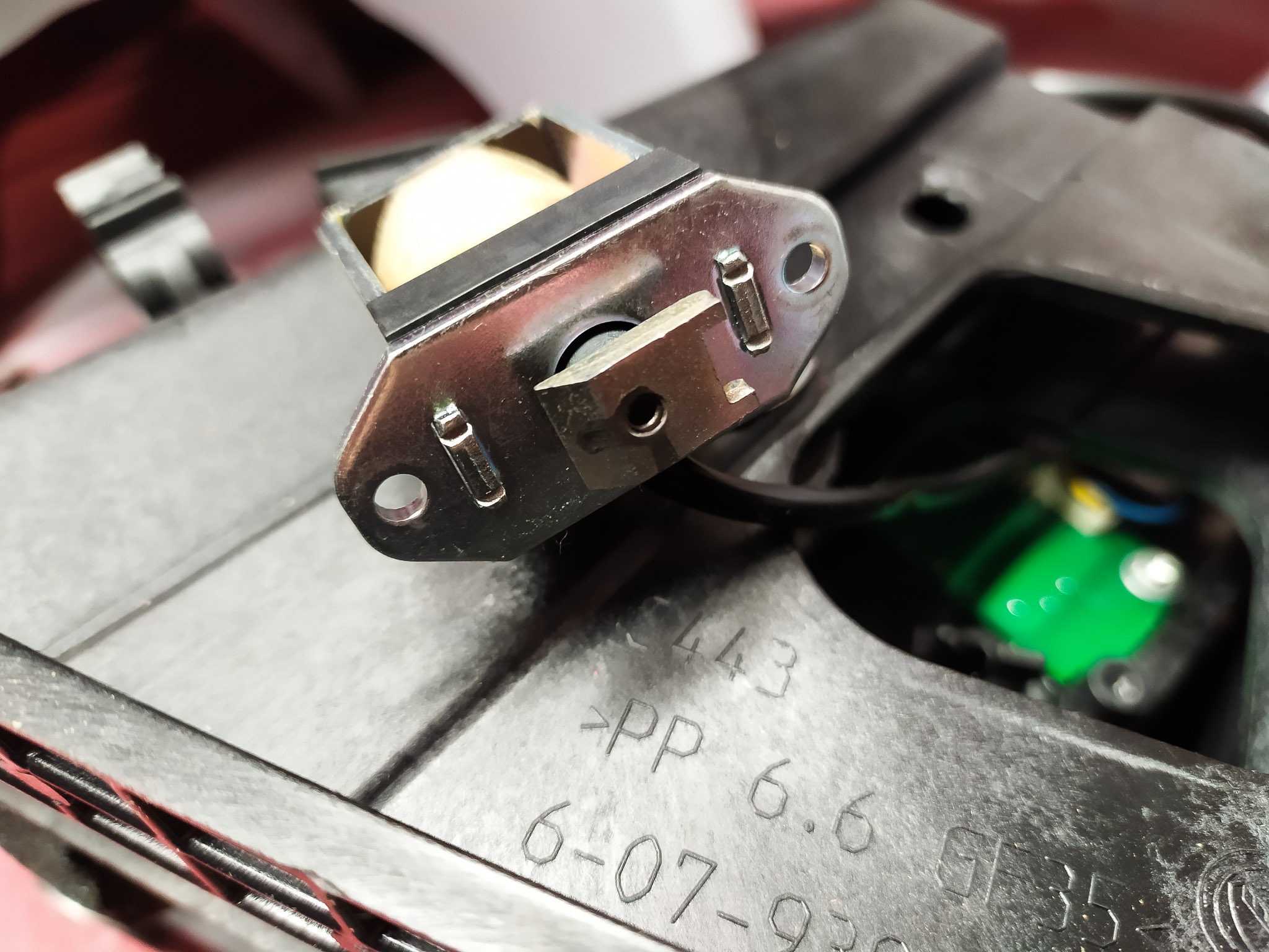

ahoj uz jste se nekdo setkal s tim ze vam u te radici paky nesla zmacknout ta pojistka pro prerazeni na R P atd...? v cem muze byt problem mimo spinace u brzdoveho pedalu? už se mi to stalo dvakrat a ted podruhe se mi to uz nepodarilo odblokovat ani zboku tou pojistkou kde je primo ten magnet. Díky za pomoc. e
Re: QTRONIC
Bouchnout z boku po hlavici páky. Seká se ti ten mechanismus přepákování té pojistky. Jestli při zmáčknutí brzdy slyšíš cvaknutí, tak ti funguje všechno jak má. Jestli ti to nejde ani pojistkou h boku tak je to v té hlavici. Taky mi to semtam udělá. Někdy jednou za týden, někdy 2x za den. Musím to rozdělat a mrknout co se tam zasekává. Každopádně správná rána z boku a jedeš dál

Re: QTRONIC
levakbob88: Někdy mě to necvakne při sešlápntí brzdy a hodilo by se umět odblokovat pojistku z boku na tunelu, jak je to plastové víčko.
Není tam vidět a neumím nic nahmatat. Můžeš mě prosím popsat, co se tam má udělat, zatáhnout, nebo zmáčknout ?

Hele je tam takovy gumovy táhlo nebo jak bych to popsal. Jako bys ho chtěl tím otvorem vytáhnout ven. Já tam vrazím 2 prsty levé ruky, ukazováček a prostředníček a sáhnu až za tu gumu a povytáhnu to ven. Ale já to mám celkem nacvičeny. Než sem přišel na to, proč mi praská pojistka service, na které je i snímač pedálu, tak sem ho používal docela hojně. Nacvič si to dopředu. Zapni klíč, nešlapej na brzdu a zkoušej. Jde to fakt docela snadno. Potáhneš to tak o 2 milimetry a už to jde odjistit. Skoro si ani nevšimneš že jsi s tím pohl. Pojistku na páce samozřejmě strjně musíš použít.

Re: QTRONIC
Aha, tak potáhnout gumu, zkusím to. A pojistka na páce jde zmačknout bez pedálu a toho cvaknutí? To potažení tedy nahradí to cvaknutí?
2.4 JTDm147kw
Re: QTRONIC
Přesně tak. Mechanická pojistka z boku mechanismu voliče slouží jako nahrazení uvolnění voliče třeba při poruše snímače brzdového pedálu. Jeden volič mám vymontovaný z auta, tak můžu udělat fotku, jak ta pojistka vypadá.

Re: QTRONIC

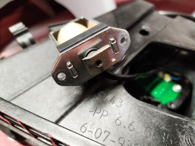

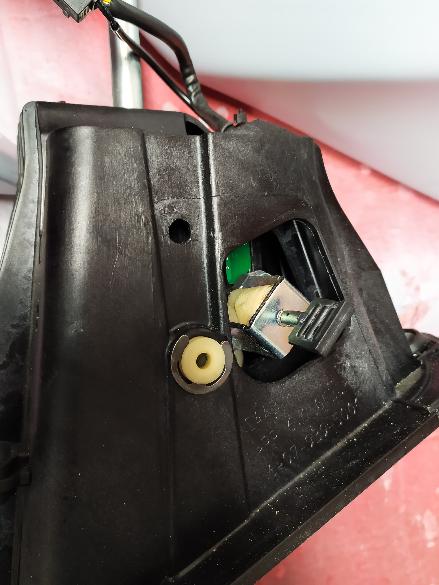

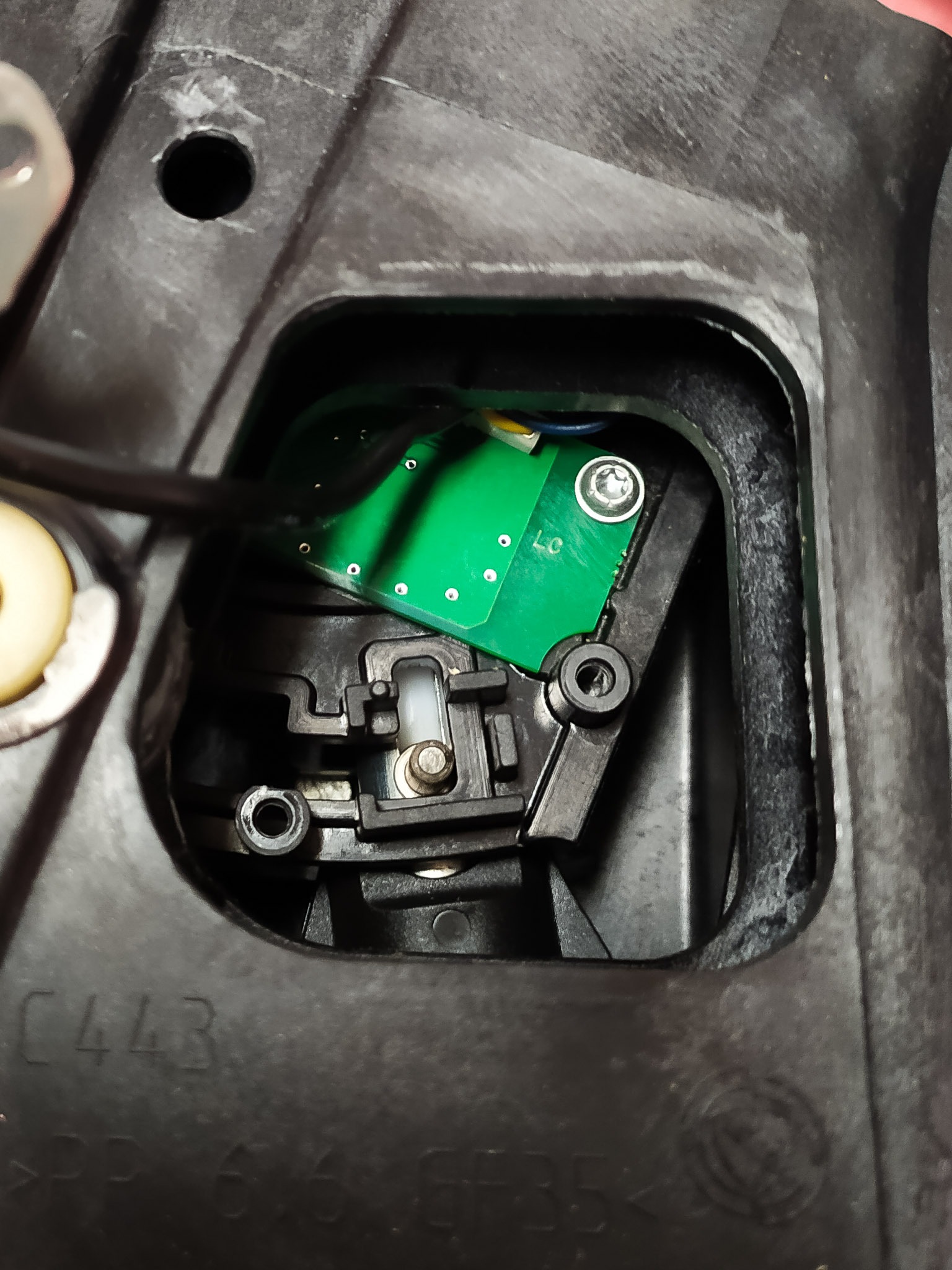

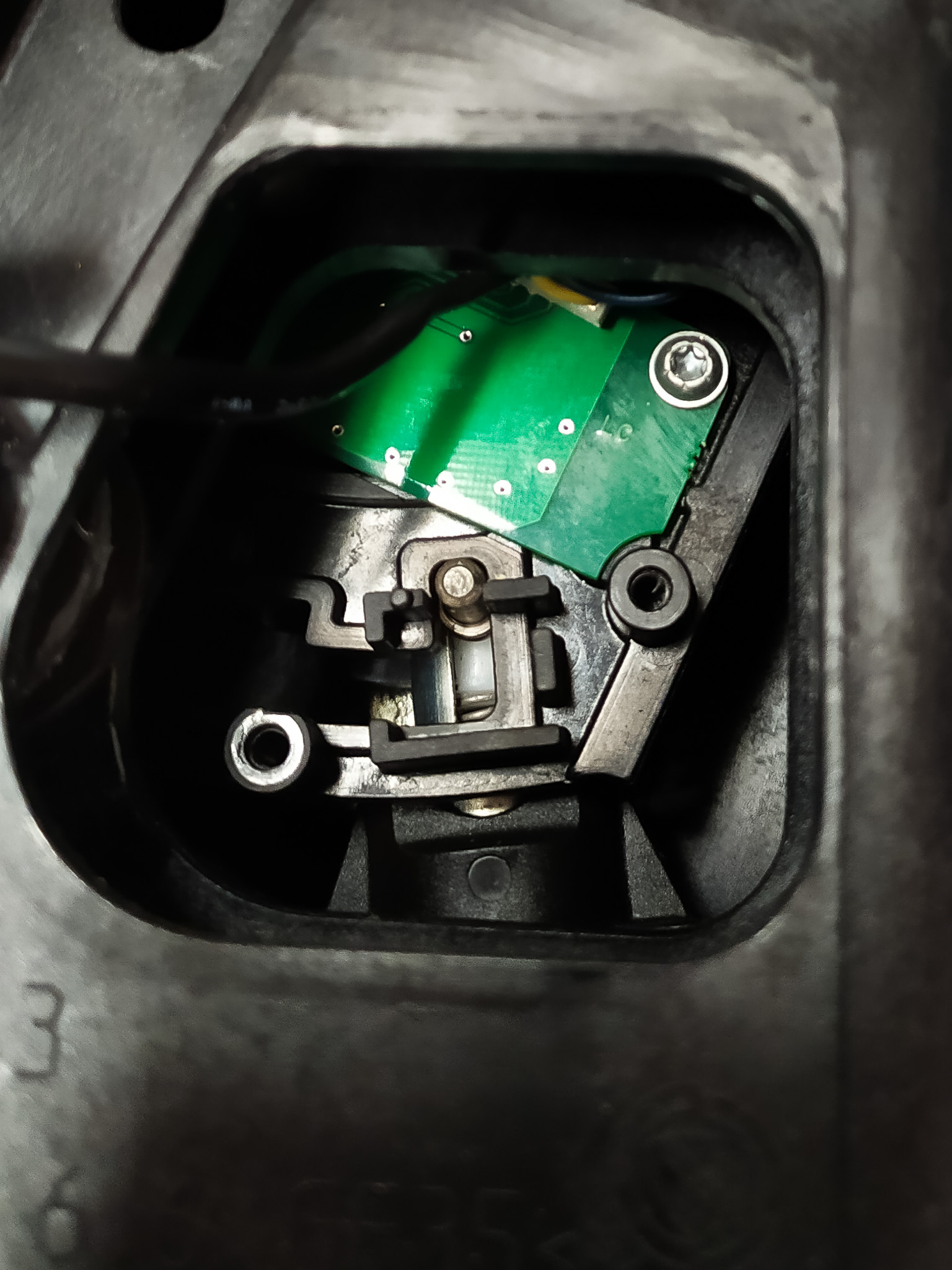

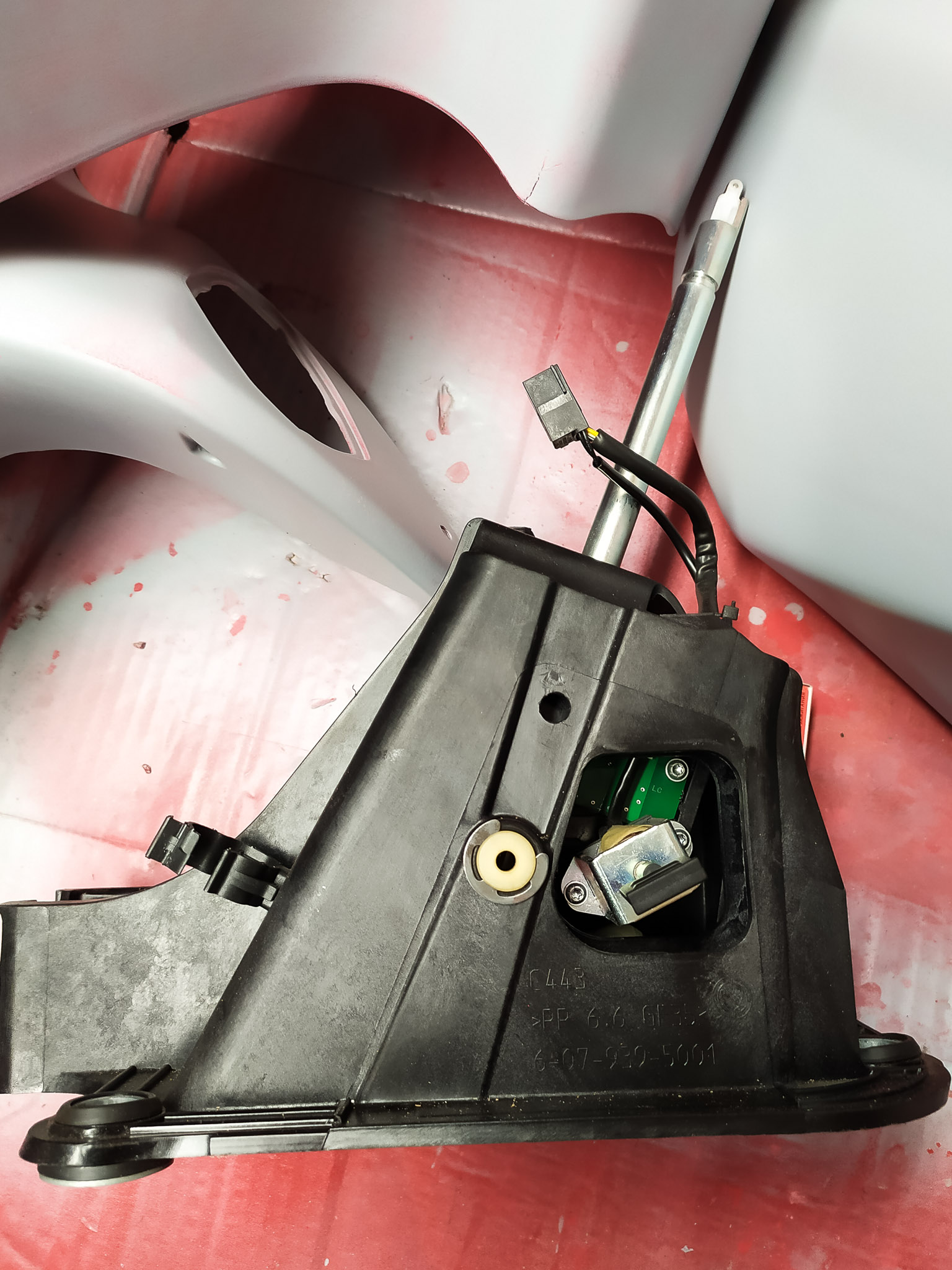

Udělal jsem teda pár fotek a stručný popis pro představu.
Nejdřív celý volič (zařazeno jakoby "D", páka směřuje dozadu; na dalších fotkách už je v poloze "P"). Když je celý mechanismus voliče namontovaný v autě, táhlo pojistky s gumovým obdélníkem směřuje k řidiči a je schované za plastovou krytkou v bočním koberci tunelu. Samotná pojistka po demontáži. Účko blokuje pohyb voliče z parkovací polohy, protože do něj zapadá čep vyfocený na následujících fotkách. Při vytažení pojistky se čep uvolní a díky tomu je možné voličem pohybovat. Když všechno funguje, jak má, pojistka se po sešlápnutí brzdového pedálu elektromagneticky vysune po přivedení proudu do cívky. Volič je v parkovací poloze. Na fotce je čep voliče, když není stisknuté tlačítko na hlavici voliče. Po stisknutí tlačítka na hlavici se čep takhle vysune dolů a je umožněn pohyb voliče z parkovací polohy. Vlevo je v dráze čepu vidět další "schod", kam čep zapadne, když se volič nachází v poloze zpátečky "R". Proto je potřeba při pohybu "R" -> "P" stisknout tlačítko na hlavici voliče.
Re: QTRONIC
Super! Jen ještě jedna věc. Všiml jsem si, že mě naposledy nešlo zmačknout tlačítko na páce, které podle tebe musím zmačknout i při potažení gumy.
Potažení gumy tedy umožní stisknutí tlačítka, nebo je to samostatný další zabezpečovací krok? Rozumím, co dělá guma/elektromagnet, hýbe s čepem, ale co dělá to tlačítko na páce?

Re: QTRONIC
Jj, vytažení gumy umožní stisknutí tlačítka. Stejně jako sešlápnutí brzdového pedálu, bez kterého také nejde stisknout tlačítko na páce voliče.
Guma/elektromagnet právě nehýbe čepem. Ale vytahují to "účko" směrem k řidiči, čímž se odjistí čep a může se pohybovat směrem doleva (na fotce).
Co dělá tlačítko na páce? Na první fotce je úplně nahoře na celém mechanismu voliče vidět bílý plast, který vede z kovové trubky. Když stiskneš tlačítko na páce, bílý plast zatlačíš dolů a tím odjistíš i čep dole v mechanismu voliče.
Takhle to popisovat je docela kostrbaté, nejlepší je, když to máš celé před sebou a můžeš si vyzkoušet, jak co funguje a za jakých podmínek. Ale doufám, že už je ti to jasnější.
Re: QTRONIC
Myslím, že už ano, díky. Tak mě napadlo, kdyby se to porouchalo, asi by šlo to povytažení nějak zajistit a nechat to odjištěné pořád. Starší auta si napamatuju, že by to měly. U jednoho auta jsem měl kdysi dokonce odjištěný i tlačítko, o čemž jsem nevěděl, když jsem koupil starší a v domění, že se páka zastaví na neutrálu z " D " při tlačení dopředu, jsem ji zatlačil až na " P " za jízdy a zablokovaly se kola. :-)

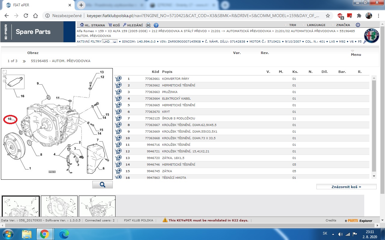

Ahoj poradí mi někdo pomůže? teče mi pravé gufero na automatické převodovce (AISIN) na výstupu na poloosu na pravé straně a za boha nemůžu sehnat to spravné gufero. Už jsme objednali 3 druhy a ani jedno není správné. před Třemi lety jsem měnil na levé straně a tam žádný problém. Ale pravá strana je jiná. VIN: ZAR93900007145908. díky moc.
Re: QTRONIC
ahoj. v eperi pise cislo 77363668 - polozka cislo 10 (vid priloha, je to podla tvojho VIN). je tam napisany aj presny rozmer. mozno si to uz ale zohnal.levakbob88 píše: 12.6.2020, pát 09:07 Ahoj poradí mi někdo pomůže? teče mi pravé gufero na automatické převodovce (AISIN) na výstupu na poloosu na pravé straně a za boha nemůžu sehnat to spravné gufero. Už jsme objednali 3 druhy a ani jedno není správné. před Třemi lety jsem měnil na levé straně a tam žádný problém. Ale pravá strana je jiná. VIN: ZAR93900007145908. díky moc.

Rammstein: Zdravím, tak až dnes po dlouhé době mě po příjezdu domů nešlo zařadit " P ". Konečně jsem mohl vyzkoušet to potažení gumy.
Našel jsem ji díky tvým fotkám snadno, ale potáhnout nešla. Potáhl jsem kleštěma a gumu utrhnul. Pořád ale koukal kolíček, za který šlo tahat.
Chvíli jsem zkoušel kvedla řadící pákou mezi N a D, až po chvíli šlo kolíček potáhnout a já mohl zmačknout tlačítko na řadící páce a zařadit P.
Tak se obávám, že tam je nějaký problém v mechanismu. Občas se to zaeskne. Elektromagnet necvaká, ale v něm chyba nebude, když to nejde ani ručně. Mám z toho strach a lehce ztrácím důvěru.
Ještě mě napadlo, že bych zkusil ten povytáhlý kolíček nějak zajistit, možná drátkem, aby zůstal povytáhlý na pořád. To bych byl spokojený.
