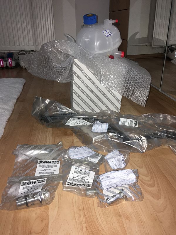

Samozřejmě to není úplně bez chyby a nějaké věci jsem už na to pořídil, takže určitě nechám udělat výměnu oleje + filtry + rozvody + všechny ty průtočný šrouby o kterých se bouřlivě diskutovalo v jiném tématu :) a je tam lehce naprasklá expanzka, takže tu mám taky přichystanou novou.

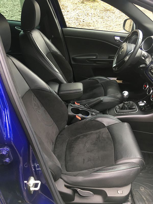

Co mě na tom autě bere je ten krásný interiér se sedačkama QV prošívané bílou a zelenou nití a vůbec celkově to auto odpovídá tomu, co jsem si pod pojmem Giulietta představoval. Dále jsou k tomu dvě sady kol, jedny co jsou na fotce se zimním obutím + mi k tomu dal ještě jedny 18" s designem 8C (taková ta klasika) s letníma gumama slítanejma na smrt. Takže ještě jednou díky Hampi za pomoc :)

krásná barva a ty po-FL sedačky jsou taky parádní.... jen ten modrý plast na přístrojovce tedy není můj šálek čaje.... ale jinak nádhera, v týhle barvě jsem Giuliettu snad ještě nepotkal :-) Tak přeji hodně zábavy, pane sběrateli.... :smt044

Ta vypadá dobře. Jen ta kombinace modré auto, modrý plast na palubce a k tomu zelené prošití sedaček je možné snad jen u italů. :D ale za mě dobrý :smt023

Krom motoru je to vlastně čisté QV, tak proto i to prošití sedaček. Ten modrý plast na palubě mi tam taky úplně nevoní, ale bylo to nejspíš za příplatek 😆

Dneska jsme s přítelkou vyzvedli modráska u mechoše. Je po výměně oleje, filtrů, rozvody vč. řemenu příslušenství a vodní pumpy, expanzka nová, chladící kapalina Paraflu taky, rovněž olej v převodovce je vyměněný.
