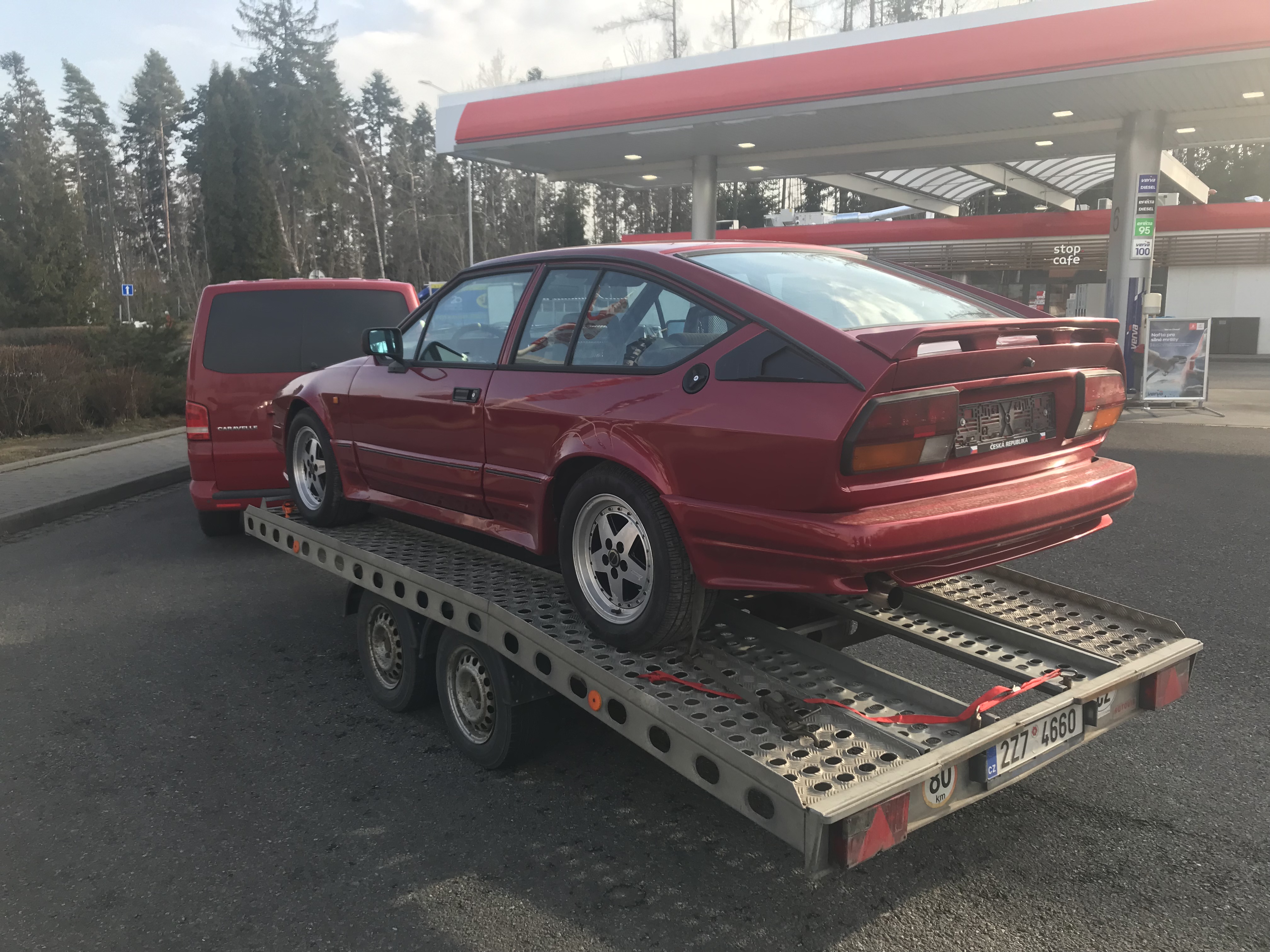

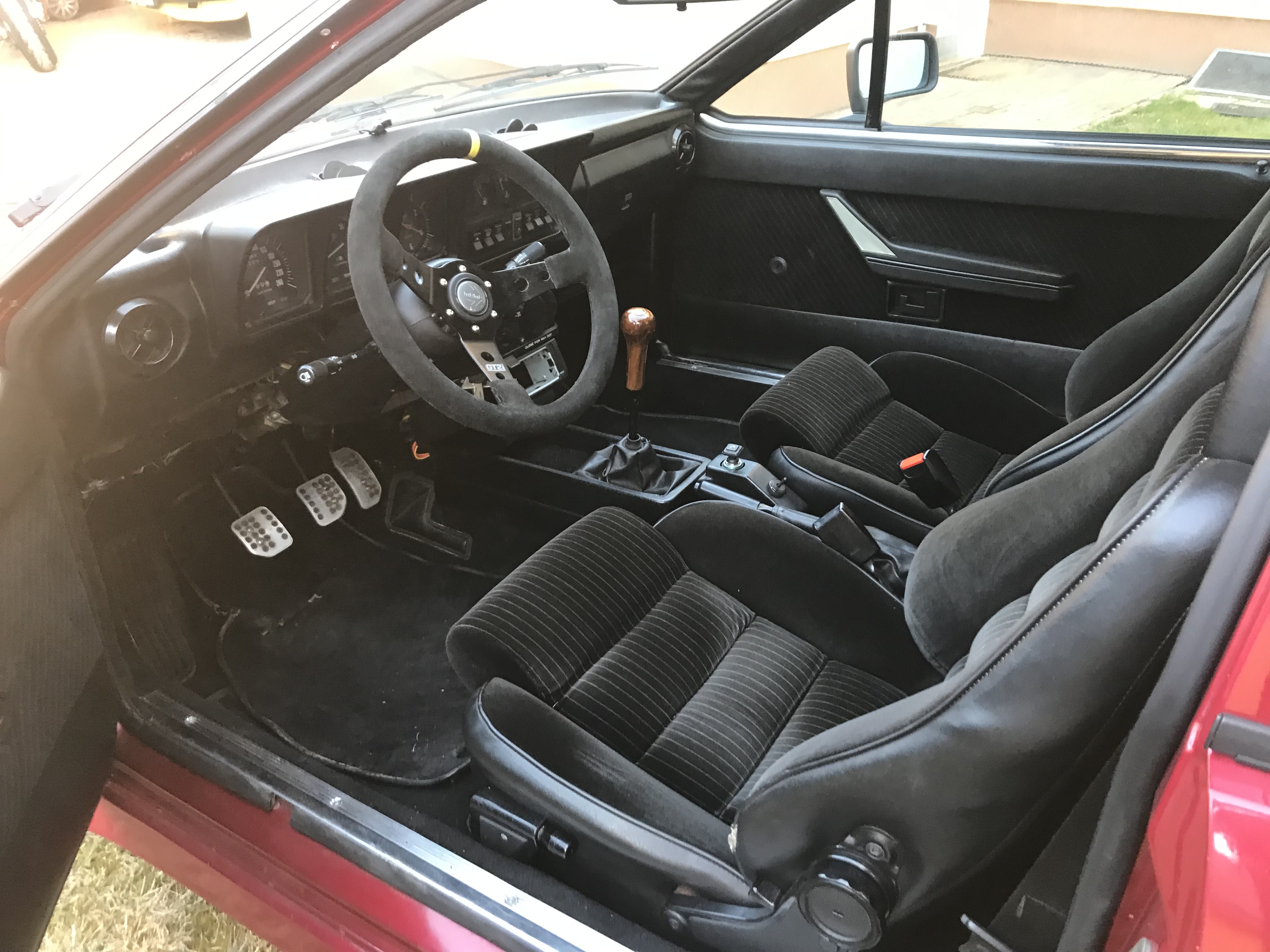

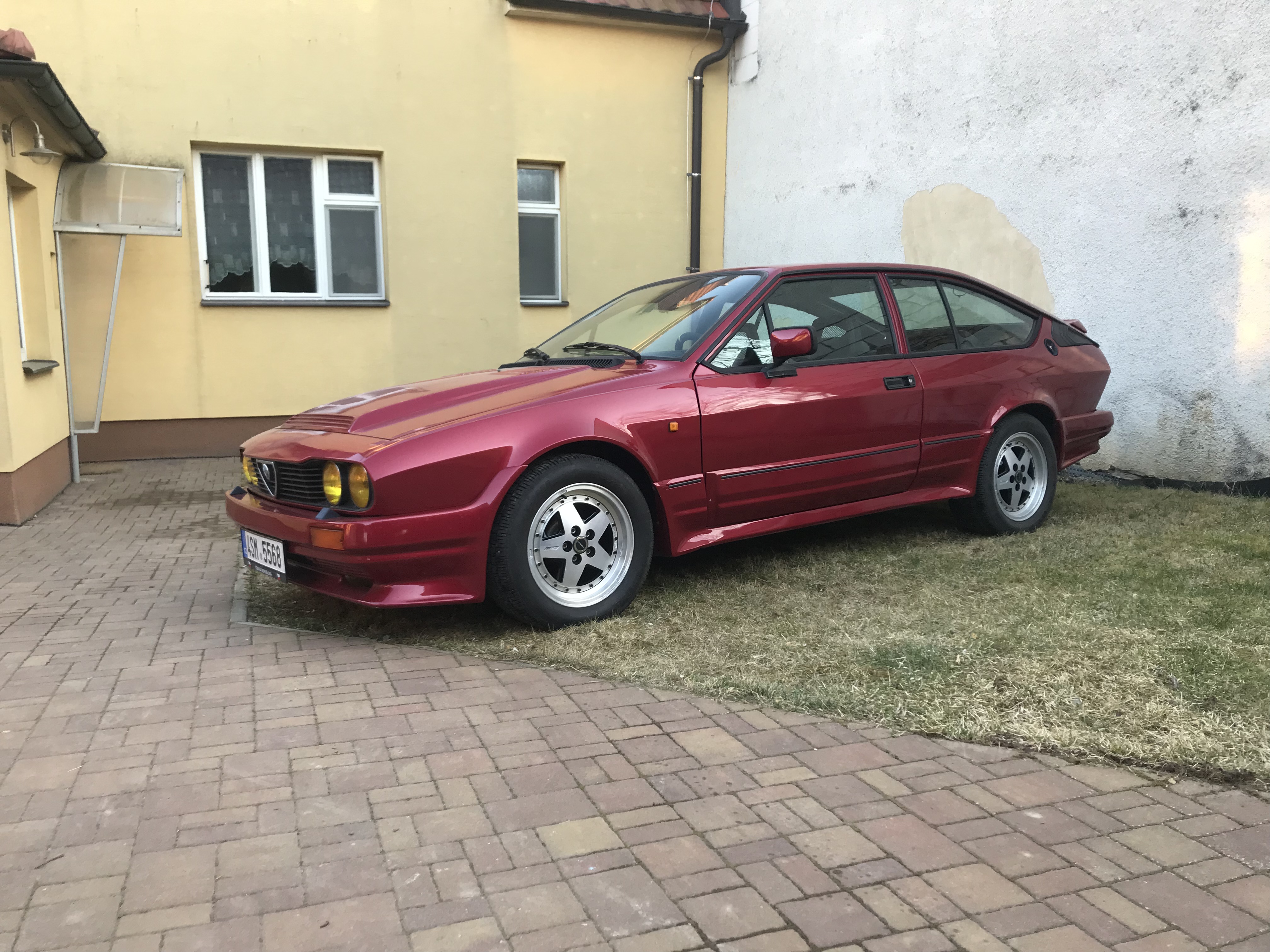

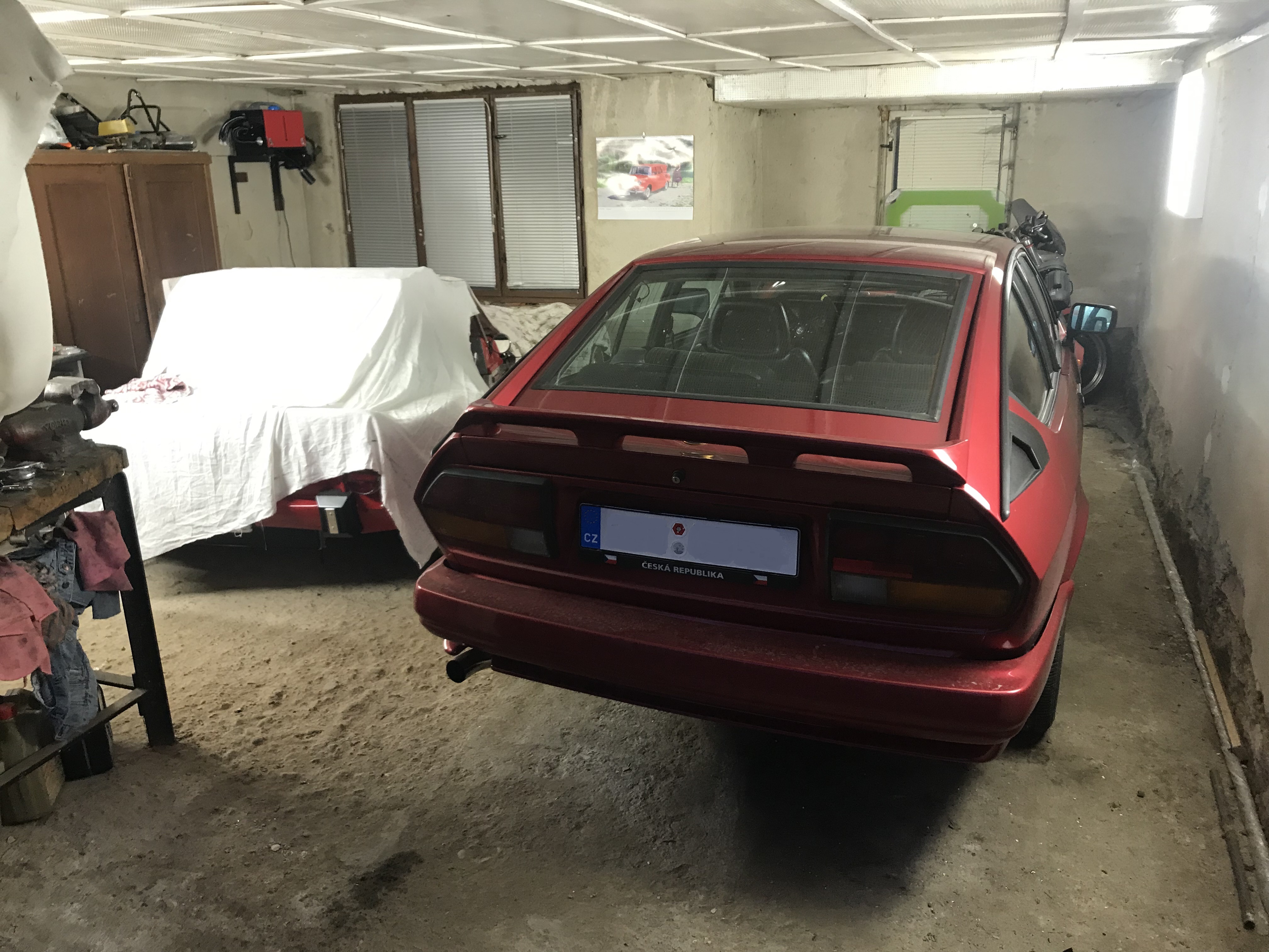

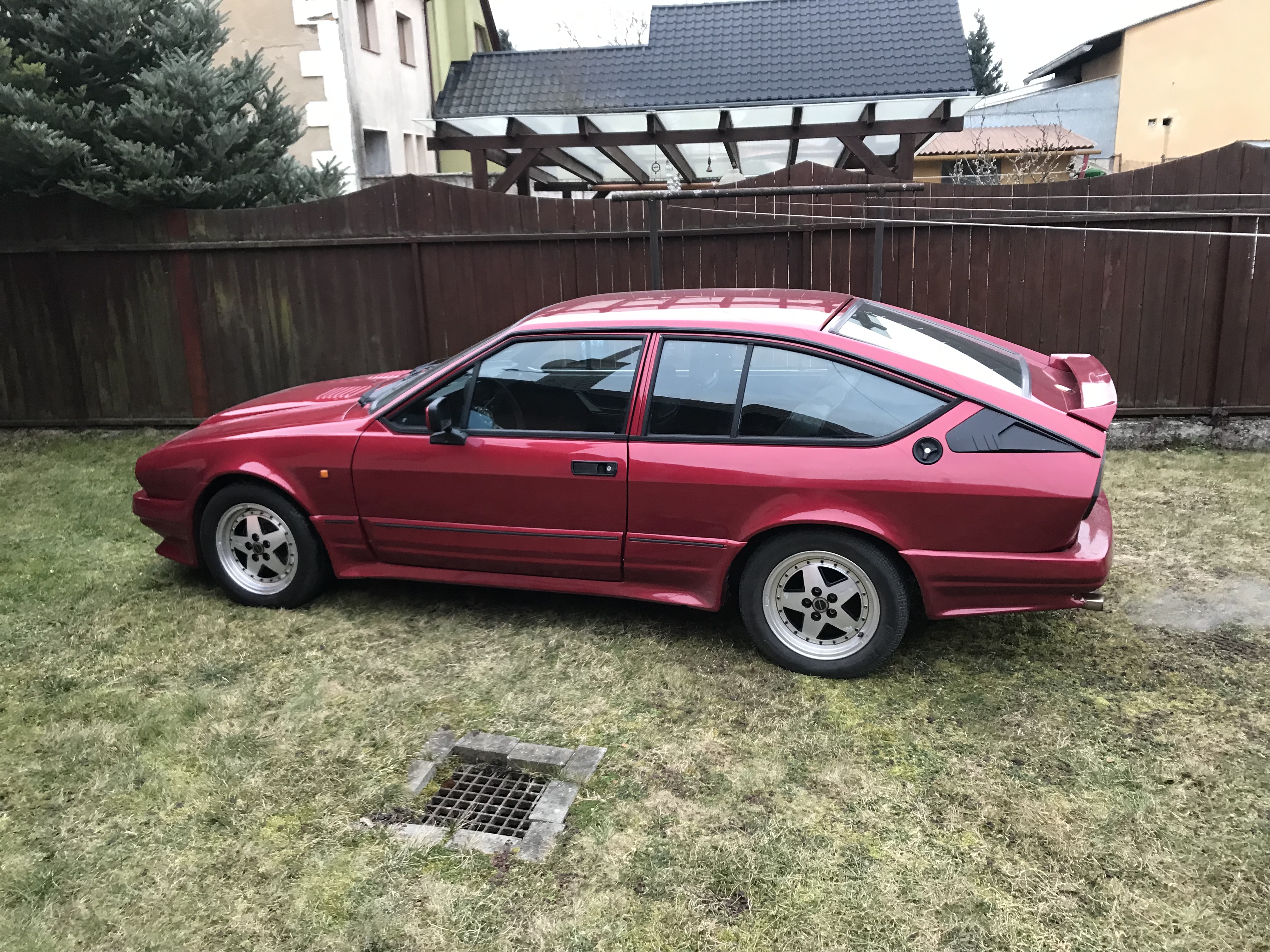

Ahoj,
dlouho jsem ji sháněl v co možno nejvíce ucházejícím stavu po celé Evropě. Nakonec jsem ji koupil v ČR.
Jedná se o AR GTV6 r. 1985 v Zender packetu. Karoserie až na pár orezlin je v dobrém stavu, motor je 3,0 12V, který už byl instalován předchozím majitelem v Rakousku, podvozek Koni, kompletní nerezový systém Supersprint. K autu je druhá sada kol (17" Zender Milano), nový origo výfuk (komplet) zadní a přední světla. Co se bude řešit v budoucnu tak je oprava laku na kapotě (prasklý spoj Zender nádstavce)+ drobná rez na podvozku, výměna všech náplní (i když v motoru je olej jak nový), seřízení ruční brzdy a výměna momo volantu za původní dřevěný. Příští sezónu spojka.

Krasavice!!!
A obdivuju, že máš v plánu jen takové drobnosti
Re: Alfa Romeo GTV6
Co dodat, parada :-) v tehle barve se to delalo uz z fabriky?
Re: Alfa Romeo GTV6
Ajtakrajta. Další vlhký sen
) velká gratulace.
Ono časem se objeví spousta věcí, co bude potřeba řešit. Ale samozřejmě ti přeju, ať zůstane jen u těch drobností, které píšeš
Ten třílitr je i zapsaný v TP?
Re: Alfa Romeo GTV6
Kára jak bejk

Barva není z fabriky, auto bylo komplet odstrojené a přestříkané při úpravě v Rakousku. Lakováno bylo všude, i na podvozku. 3,0 je zapsaný

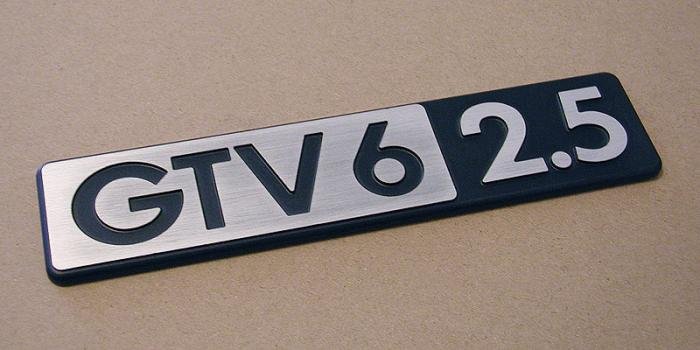

Když už jsem u těch drobností, nemá někdo čidlo rychloměru z převodovky (funkční) a zadní znak (viz foto). V případě znaku by stačilo asi poměřit rozměry a zbytek už udělám na 3d tiskárně a hliník nechám vypálit.
