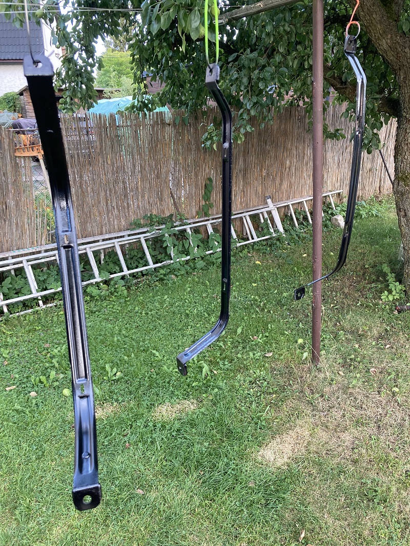

V rámci letní dovolené a vysokých teplot jsem vlítnul na ošetření spodku a dutin. Vzhledem k tomu, že to auto vypoadá zespodu fakt pěkně, byla by škoda toto nezachovat. Byla použitá klasická chemie od DINITROLu, na dutiny ML a na spodek průhledný vosk Corrotec 485.
Postup klasika: umýt spodek a podběhy horkou vodou s jarem, nic agresivnějšího nebylo potřeba, bylo to jen zaprášený a pak po vyschnutí samotná aplikace.
Rovnou jsem obrousil a stříknul barvou zoxidovaný kovový pásy co drží nádrž + na zadních ramenech, kde už byly sem tam rezavý flíčky povrchově, tak taky oborousit a fouknout černou barvou at se to nešíří.
Co mě překvapilo, že Giulietta má 3 pásy pod nádrží zatímco u 159 na 70l nádrž stačili pouze 2 :D, asi vývoj.
