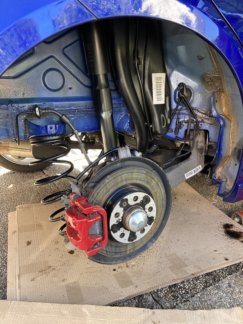

Včera jsem si střihl pracovní sobotu, takže nejdřív jsem tatíkovi vyměnil zadní stahovačku na 159 a pak se vrhnul na naši modrou dračici, kde jsem vyměnil obě xenonové výbojky. O pár stránek dozadu jsem dával fotku z loň ska, jak někdo špatně nasadil výbojku a muselo světlo ven a pak jsem zjistil, že stejně jedno světlo (to starší asi) svítí víc do žluta, zatímco pravé je víc bílé. Takže jsem drapnul nové výbojky a nahodil je do světel, samozřejmě při instalaci museli obě světla ven, jinak si to fakt nedokážu představit

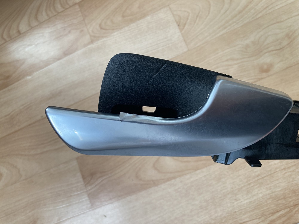

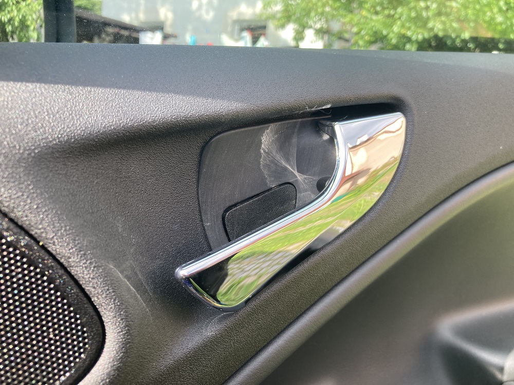

Dnes se mi podařilo sfouknout věc do který jsem se nedokázal rok dokopat a to je výměna vnitřní kliky dveří na straně spolujezdce. Zapřísáhlí Giuliettáři už určitě vědí proč, ano důvodem byl loupající se chrom, který spíš už sloužil jako žiletka pro pořezání.
U řidiče už někdo přede mnou vnitřní kliku očividně měnil.
To že jsem se k tomu nedokopal dřív mělo jeden důvod, a to takový, že klika je ke dveřím přivařená a ne přišroubovaná. Naštěstí ale v práci se svářečkama na plast děláme, když tam vyrábíme interiérový díly, takže jsem o víkendu sundal tapec a dnes nechal novou kličku přivařit, a povedlo se na výbornou. Odpoledne jsem nahodil tapec na dveře a pak jsem ještě umyl prostor pod kapotou, víceméně taky po roce, ať to má nějakou fazonu.
stará klika nová klika

Re: Speedy-Alfa Romeo Giulietta Sportiva 1.4T-Jet 88Kw
hmmm dobrá práce... přecejen, jak to není jen o šroubkách, už to může odradit :-)
No stejně kouknu i na tu kliku u řidiče , protože ji někdo při výměně blbě nasadil, resp je vidět, jak tak horní krátká hrana nelícuje s černým plastovým dílem ve kterém je zapuštěná. A to je věc , na který u alfy nejsem zvyklej

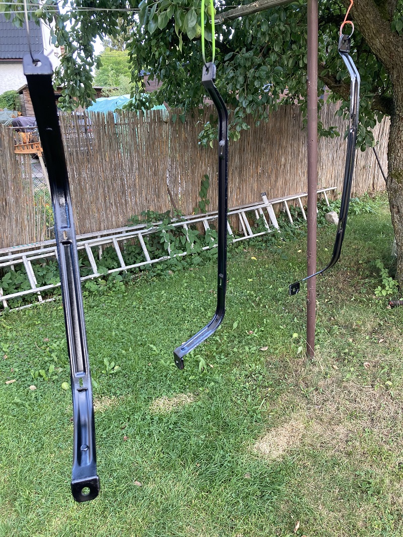

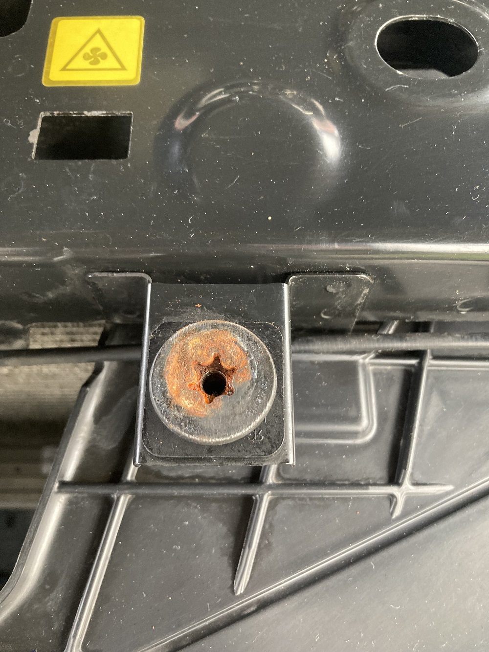

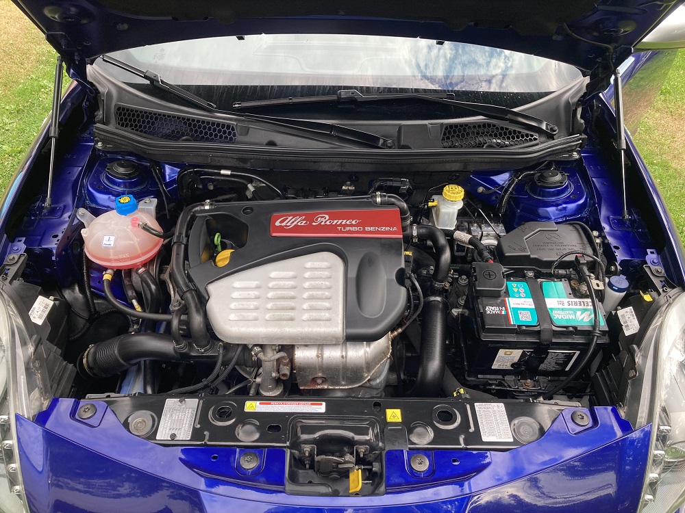

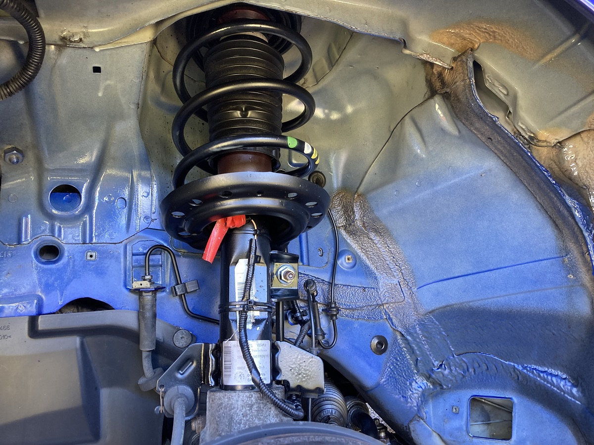

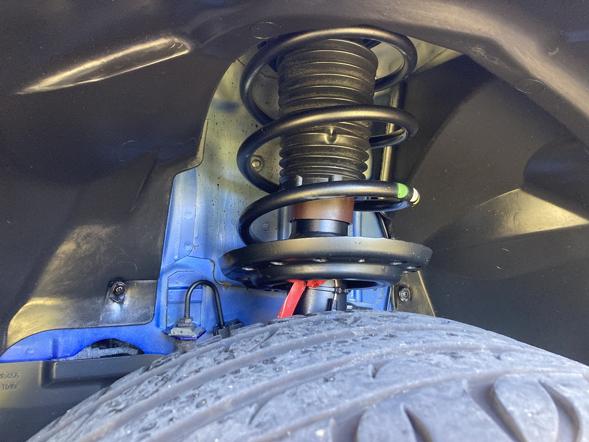

V rámci letní dovolené a vysokých teplot jsem vlítnul na ošetření spodku a dutin. Vzhledem k tomu, že to auto vypoadá zespodu fakt pěkně, byla by škoda toto nezachovat. Byla použitá klasická chemie od DINITROLu, na dutiny ML a na spodek průhledný vosk Corrotec 485.
Postup klasika: umýt spodek a podběhy horkou vodou s jarem, nic agresivnějšího nebylo potřeba, bylo to jen zaprášený a pak po vyschnutí samotná aplikace.
Rovnou jsem obrousil a stříknul barvou zoxidovaný kovový pásy co drží nádrž + na zadních ramenech, kde už byly sem tam rezavý flíčky povrchově, tak taky oborousit a fouknout černou barvou at se to nešíří.
Co mě překvapilo, že Giulietta má 3 pásy pod nádrží zatímco u 159 na 70l nádrž stačili pouze 2
, asi vývoj.
Jak nová, pecka.
156 SW 2,5 V6 2002
a nějaké další Alfy a Fiaty
156 SW 2,5 V6 2002
Podle fotek jsem napřed myslel, že už jsi vletěl na ty pružiny
Ale jinak pěkná práce, moje se až tak dobře nemá

Safra furt si rikam jestli do toho jit rovnou u noveho Stelvia.... ciste jako prevenci kdyz to auto chci mit dlouho.... jinak moc pekna prace :-)
>Kubas: Jedine ze predpokladu, ze budes delat komplet ochranny nastrik podvozku bitumem nebo podobnou cernou hmotou... No a s tim spojene odstrojeni komplet celeho spodku, vcetne nadrze, hadic, diferaku a vyfukoveho potrubi. Pak bych v tom videl smysl, protoze napr. na giulii neni krom krytu ochrana temer zadna. Stelvio na tom bude asi stejne. Strikat na to vosk je asi dobre jen v domacich podminkach a jen jako jakousi doplnkovou, sezonni ochranu s nutnosti jednou za rok / dva to striknout znova.
Ja bych do toho i sel, ale nechce se mi to odstrojovat a do cizich rukou to nesverim. Takze jsme prozatim sel cestou, ze s tim v zime nejezdim.

Ono záleží, ta Giulietta vypadala po 8 letech fakt dobře, asi to bylo tím, že byla prodaná v Plzni a pak jezdila někde v okolí Mladé Boleslavi, takže regiony, kde toho sněhu asi moc není, ale tak má i přesto nalítáno bezmála 2 kila. V Jablonci ji ted máme přes rok (1 zima) a stojí pořád venku a prostě pohoda. Třeba mě překvapilo, že měla plastovým deklem zakrytý i příčný zadní rameno na každý straně, tak i to je dobrý sundat a vysypat z toho písek, stejně tak u těch podběhů, kde při každé změně sezonních kol je dobrý vykydat bordel a podle mě se tím tomu dost pomůže.
Kubas: Do takovýhle akce bych se klidně pustil na 6.-7. roku stáří. Jak už jsem psal jinde, co takhle průběžně tu Giulii zespoda omrknu, tak pohoda. Já plánuju si pod ní takhle lehnout příští léto, jestli mi stále bude říkat pane

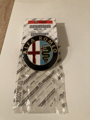

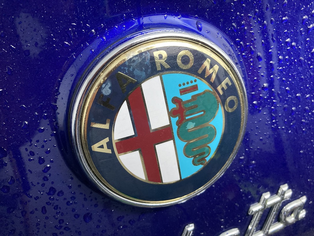

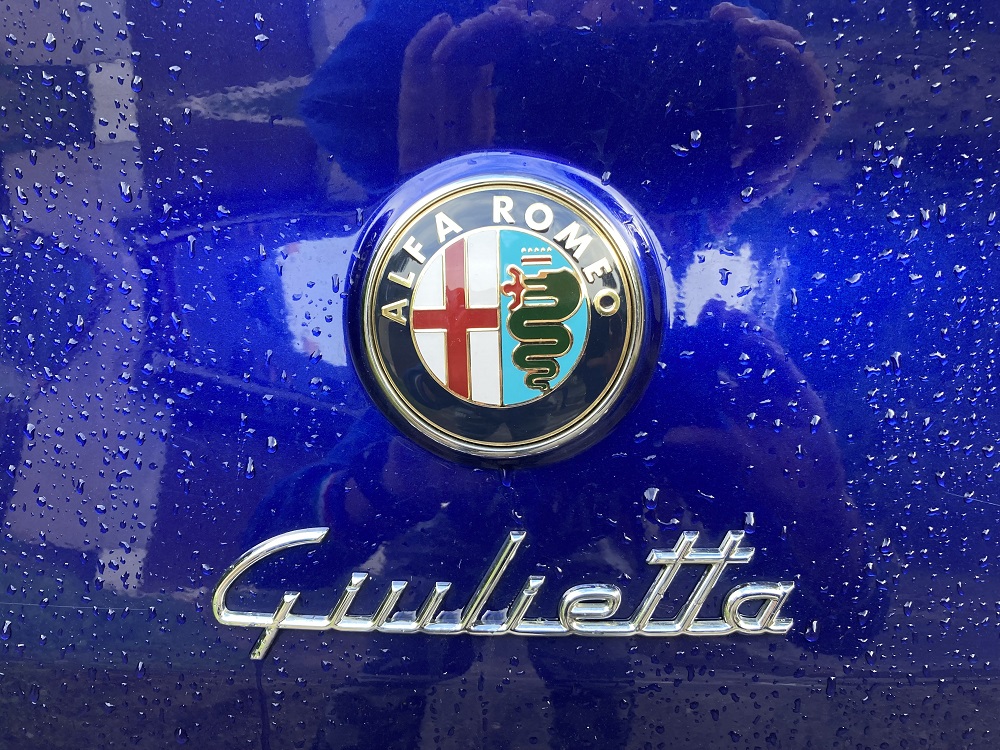

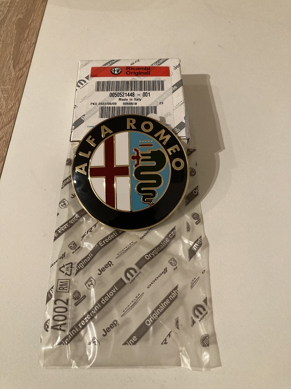

Venku je hnusně (alespoň tady na severu), tak si člověk pořeší na autě nějaký pičičovinky jako třeba výměnu zašlýho znaku na pátých dveří

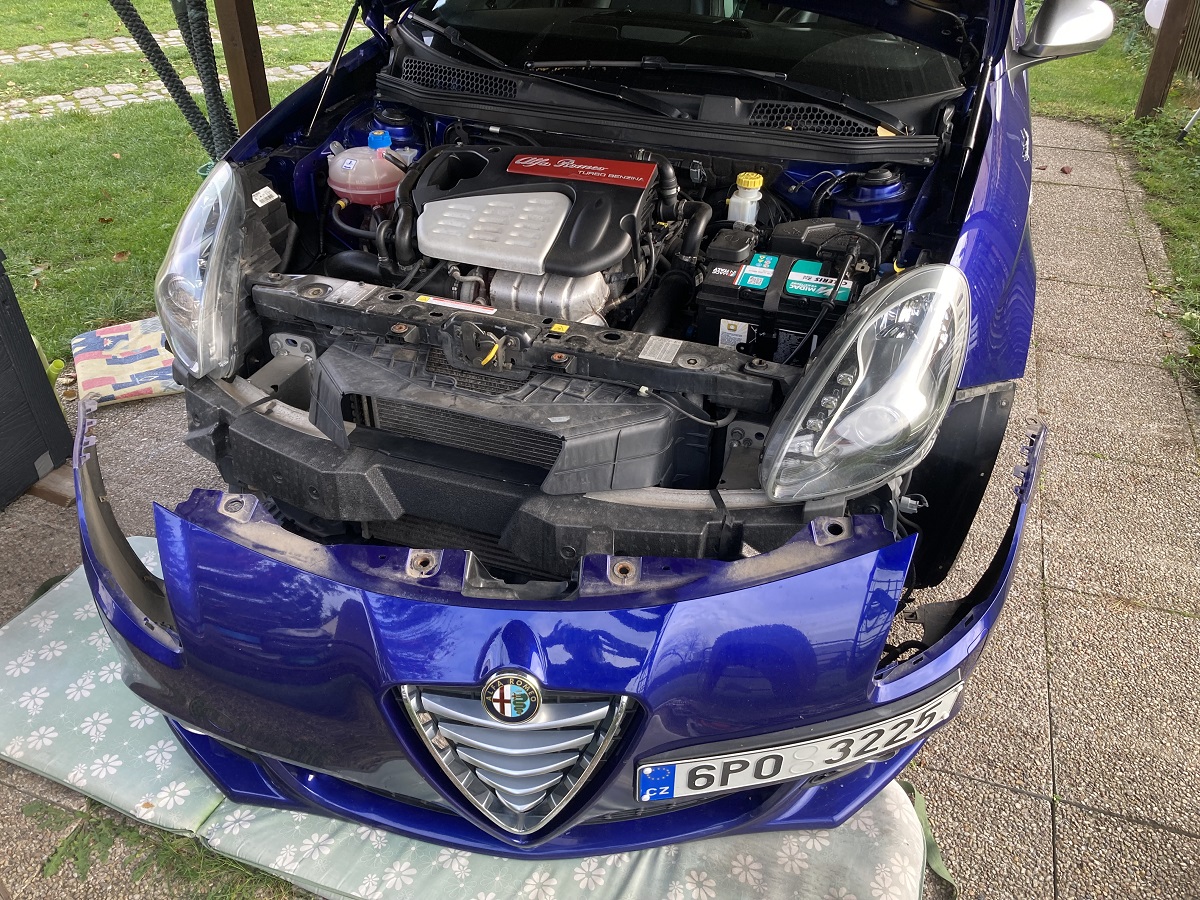

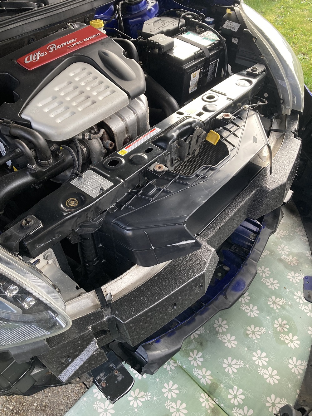

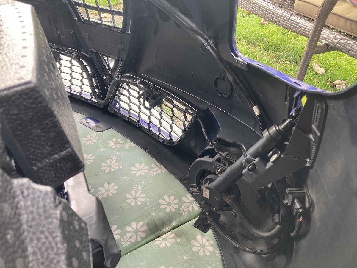

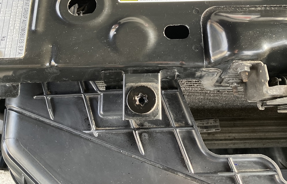

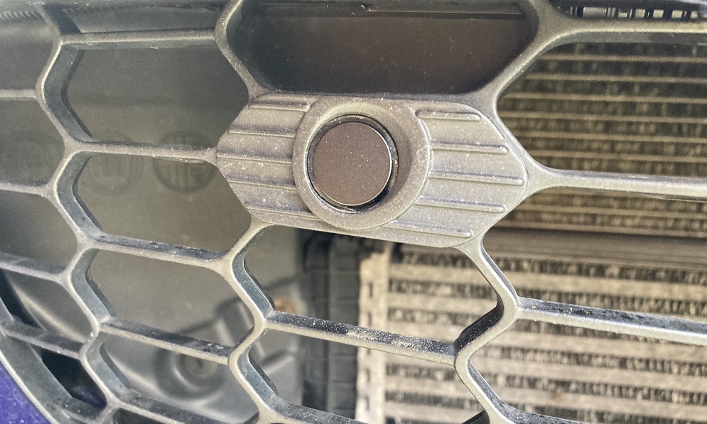

Měl jsem dneska pracovní volno, tak ještě před zimou pořešit nějaký drobnosti, než začne venku kydat
Už asi 3/4 roku zlobil vynechávající reproduktor ve dveřích u řidiče. Když už bylo to volno, shodil jsm tapec a drát vedoucí do repráku byl v pohodě, nebyl zlomenej a ani když jsem za něj všelijak bral tak na výstupu z repro se to nijak nepodepisovalo. No pak jsem chytil za průchodku vedoucí do dveří a najednou to začalo všelijak vynechávat. Tak si říkám: "hmm výborně, tak budu řešit celý svazek". No tak průchodku odjistím kompletně odpojím, znovu zapojím, že dosedne opravdu jak má, zajistím a tradááá, repro hraje bez zaváhání.

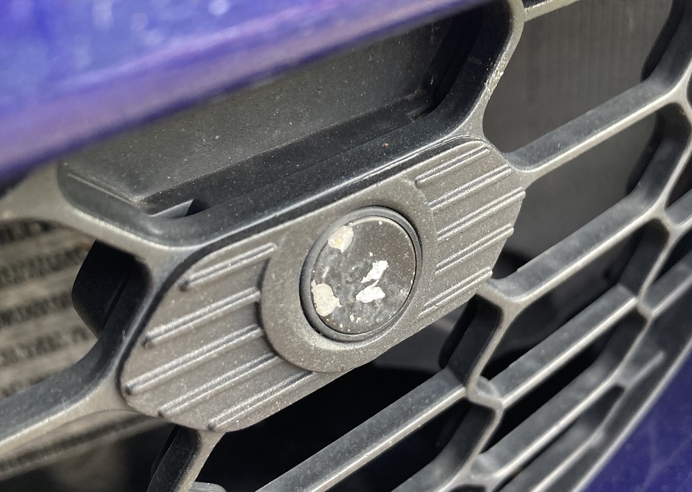

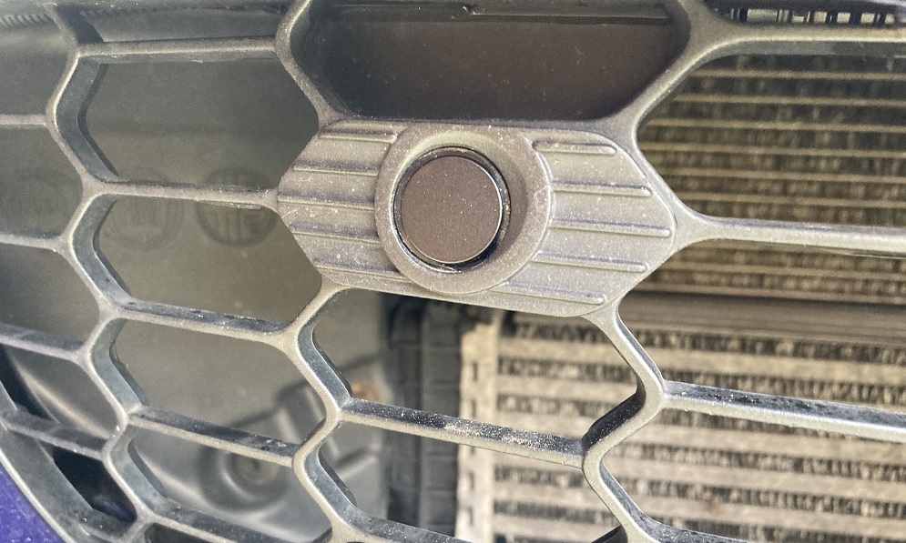

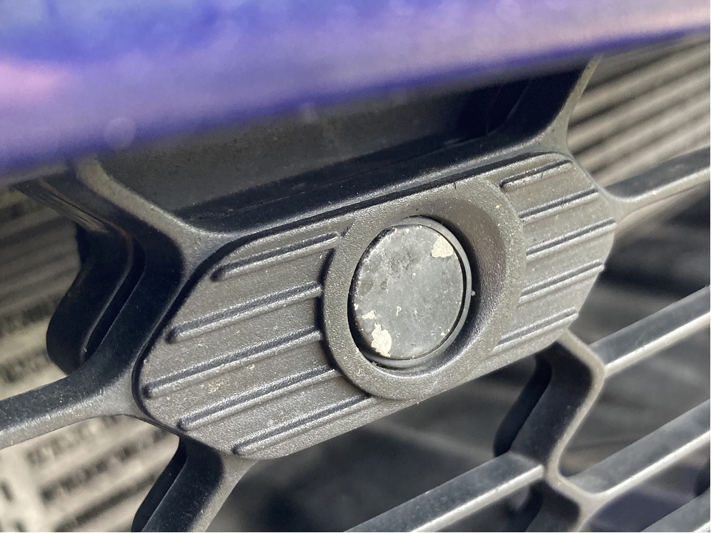

Další věc , která zlobila poslední měsíc byly přední parkovací sensory, který vydávaly souvislý tón ikdyž před autem nebyla překážka. No vzhledem k tomu, že už dva sensory dole v mřížkách vypadaly dost ohavně, byly omlácený asi od kamínků a zpuchřelý, tak jsem v pondělí objednal nové, dneska dorazily, takže jsem se mohl pustit do výměny. Nárazník dolů, přehodit sensory, nárazník zpět, žádná věda. Všechny šrouby šly krásně, byly ještě rozpohybovaný z léta když jsem vyndaval světla kvůli instalaci nových výbojek.
Když už byl nárazník dole, tak jsem provedl očistu zevnitř ať je to megafajnový.
Jinak když by někdo měnil taky sensory na Giuliettě, tak originál dodával Valeo, já dával od značky Hella.
No zatím to vypadá, že to pomohlo, uvidíme při dlohodobějším sledování.
Teď už jen zbývá přehodit na zimní kola a začít vyhlížet zimu

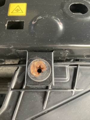

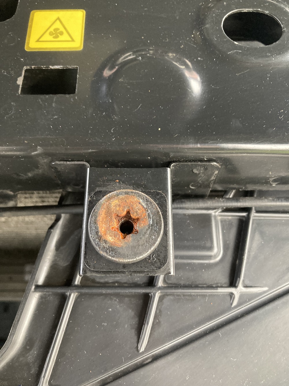

Tak třeba ta rez na montážním bodě je šílená... divím se že jsi s tím jezdil....
jinak hezká práce jako vždy.... ono se to nezdá, ale tyhle auta jsou kvalitní, když se o to člověk stará, tak vydrží fakt dlouho.... Já co mám ve firmě tak třeba Octávka 3.gen po 250tkm je furt pěkná a krásně jezdí - je to jen o tom dát tomu servis a nechovat se jak hovado.... (to samé moje ex-Mondeo z 2014 a třeba i moje Bravo co jsem koupil nové ve 2008 furt krásně jezdí a dělá někomu v rodině radost.... a NIC mu není)
Nepotěším tě, ale s tím reprákem u řidiče je to dost častý problém
Už jsem ten konektor do dveří řidiče odpojoval asi 4x a prostříkal ho kontaktolem, pak to vždycky funguje pár měsíců
Asi tam bude třeba nějak víc napružit ty piny, ale zatím to hraje tak do toho nehrabu
Zapájej to a máš klidMikeC píše: 10.11.2022, čtv 08:44 Nepotěším tě, ale s tím reprákem u řidiče je to dost častý problémUž jsem ten konektor do dveří řidiče odpojoval asi 4x a prostříkal ho kontaktolem, pak to vždycky funguje pár měsíců
