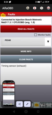

A de se řešit :D Co čtu, tak to může být i kabeláž, ale chci koupit nové snímače, je to jedno jaký (na TBi)..? https://www.mroauto.cz/cs/hledani/1/3/5 ... 2b1/178289.. nebo nějaká preferovaná značka, rady, tipy ? Díky moc !

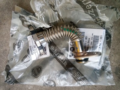

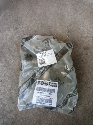

servisem v minulost Zkurvená trubka od turba... byla pricinou bloku a vany od oleje, dokud sem nevidel jak se rosi, sem nevedel kudy🤔🙄
Nova me vysla na neco pres 4tisice z anglie z alfa workshopu (jinde po rozhozeni sitinebyla skladem..). nevim co je an tom tak drahyho, podobnej bazmek do litra na jiny auta...🥴
vymena i s mytim poblityho motoru , plechu pod motor atd.. na pul hodky..

trubka z činskych slz, taky ji časem budu kupovat :D Ty už máš TBi jako rozborku samopalu :-D Mě teď čeká ta olejová izolovaná trubka k turbu...

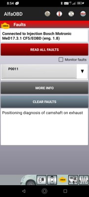

Dneska mě začal haprovat tlak v turbu, hlavně znatelně při plném výkonu jde vidět, že tlačí 1,4-1,5 z stabilní něco málo přes 1.5... K tomu jak jsem dojel tak smrad a trocha dyýmu ze spod, asi z vany, motor poblitej olejem, ale turbo tlačí, ikdyžbo trochu méně a s lehounkou prodlevou... Přemýšlím, jestli to není ten samý případ jako Hno3 😅

ti to tlačí nějak moc? mě to vyleze max na 1.2 , běžně se pohybuju na 1 bar a ve vyjimečných případech 1.35 :)
k 1.4-1.5 mi to lezlo, když tam bylo to stary mrtvy jadro s vulema jak prase... nechapu :)

hmm, myslel jsem, že to je standart, když to zrychlení 0-100 za 7.7 tam fakt bylo :D Uvidím, ve středu to dám k servismanovi, já nato nemám ani garáž, ani počasí a výbavu jen základ... Jsem zvědavý co to bude, ale jak jsem jel naposled, tak na volnoběh jsem cítil spálenou gumu, ale jen při startu do zahřátí, zároveň slyším lehké syčení jako nějaký únik vzduchu a hned při startu.... a při plném plynu, který jsem dal jen na chvilku jsem zacítil něco jak spálený kov, ale začal jsem používat aditivum do benálu VIF, tak jestli se jen nesežehl nějaký karbon... ale výkon byl víceméně stejný... Tak co, je to spíš olejový přívod nebo odtok ? nebo něco úplně jiného... Turbo bylo nové.

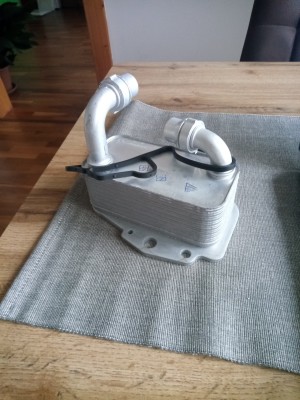

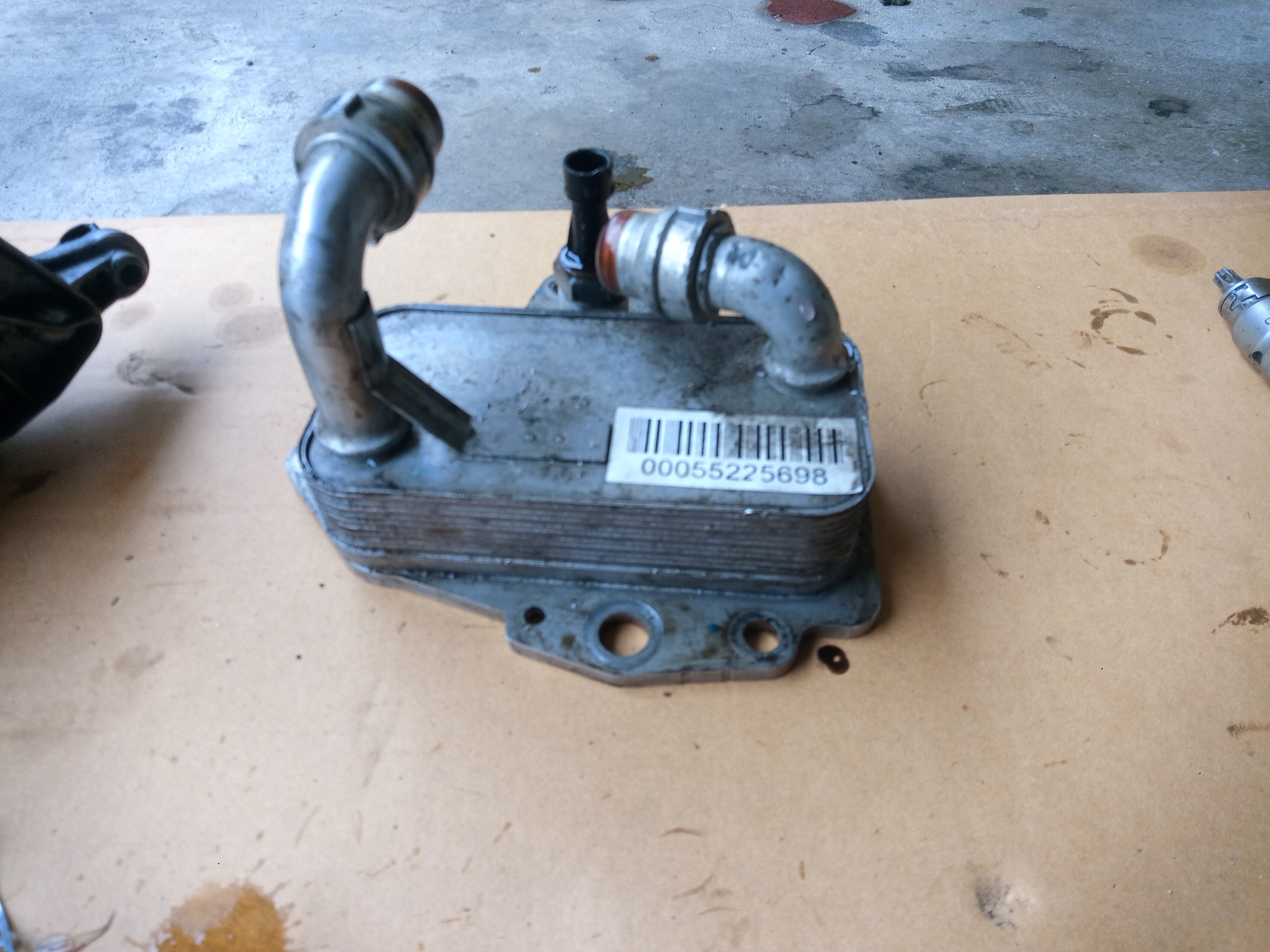

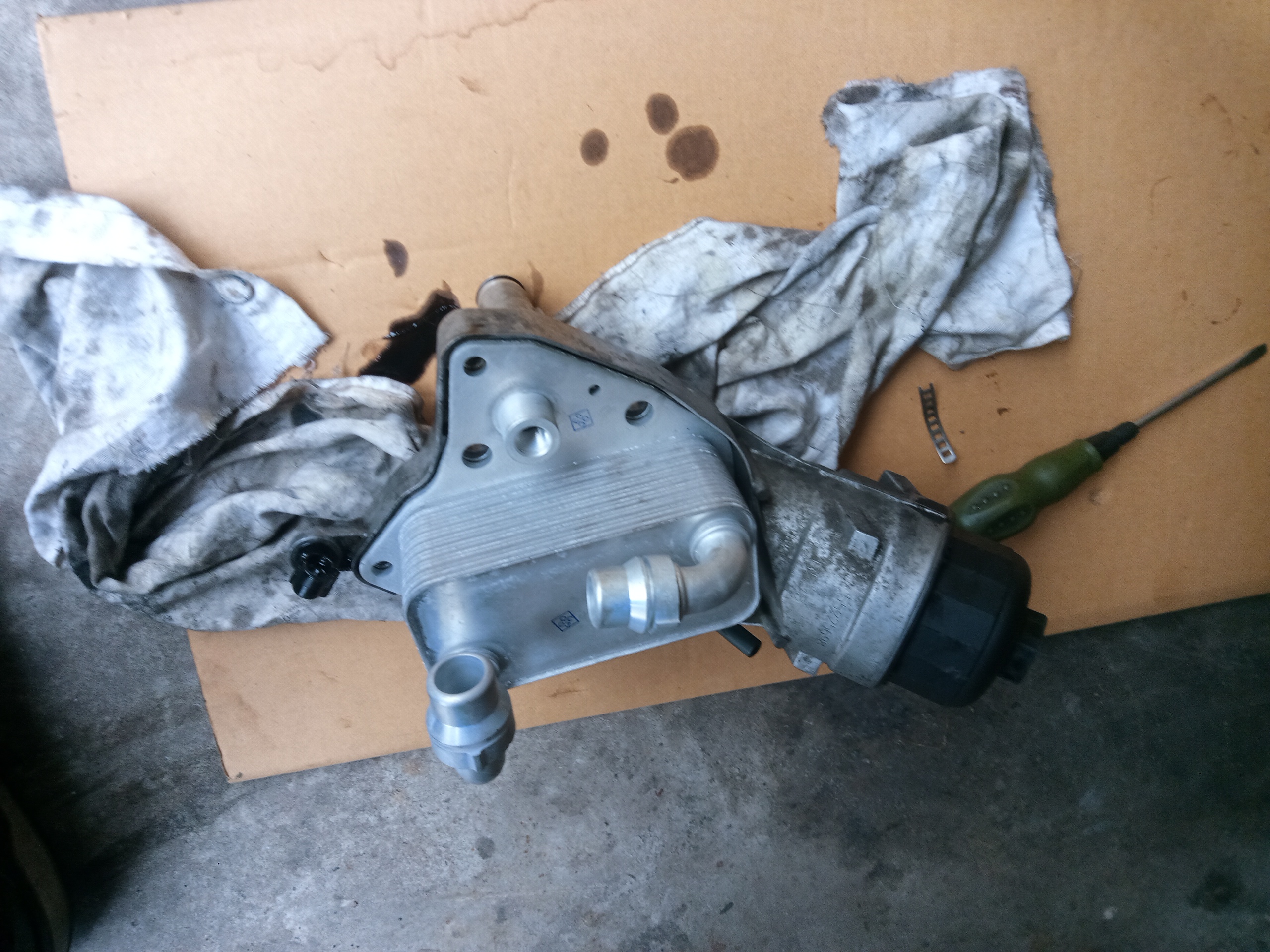

dalsi zavada ala TBI..
kdyz neni zeblitej motor zepredu, tak je zezadu diky prosakujicimu chladici oleje..
nahrda je draha.. ale udelam pokus.. koupil sem chladic z nafty (magneti mareli za 1000,-) , tak to zkusim naroubovat.. okometricky se mi zda chladic z nafty trochu vetsi ale proporce ma spravny

Jen pro kontrolu jsem mrknul do sveho oblibeneho e-shopu m..auto a chladiců oleje nabízí od 5 různých výrobců, v cenové relaci od 1100 do 1500. To se mi nezdá být drahé.

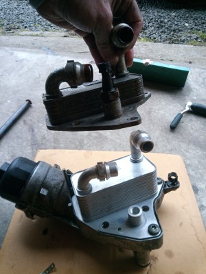

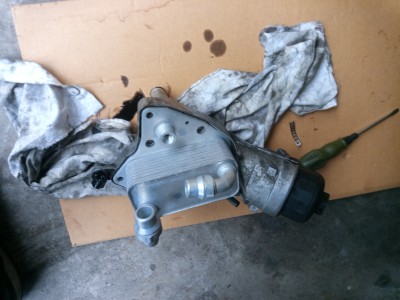

Pozor, vetsina chladicu v katalozich oblibenejch eshopu neni na TBI, ale MPI... podobne jsem se spalil v minulosti s variatorama😉. Ten tvar co je vetsinou tam na obrazku vubec nesedi a jedine co odpovida je ta nafta..
Dnes namontovano, byl to vejmrd.. sice to drzi na 3 sroubech.. ale ryhlospojky na hadicich vody nespolupracujou a to same ty tvrde, plastove hadice.... takze to byla fuska tak na 3-4hod... misto.. v idealnich podminkach a rpistupu do hodiny..
Vypada to ale ze to je dobrej upgrade pro ty co jdou po větším vykonu a nejakem tyrani auta napr. na okruhu... chladic je temer 2* takovej
