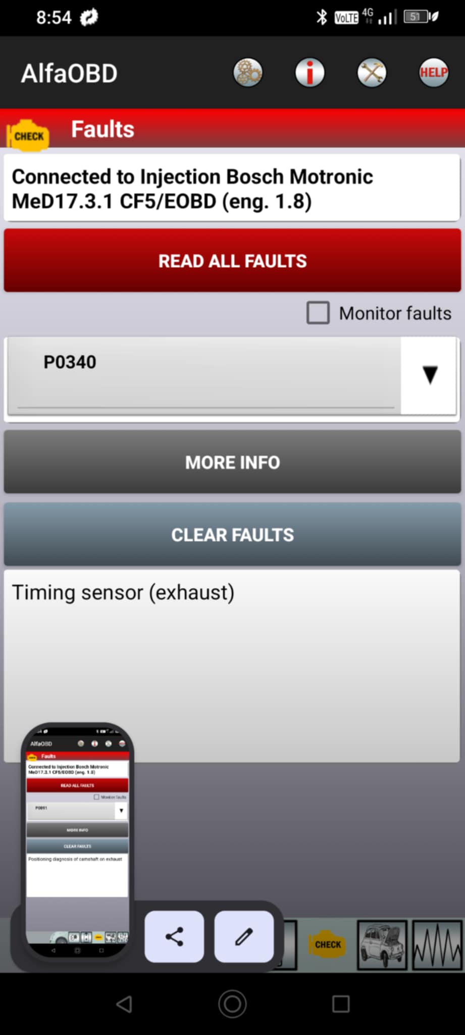

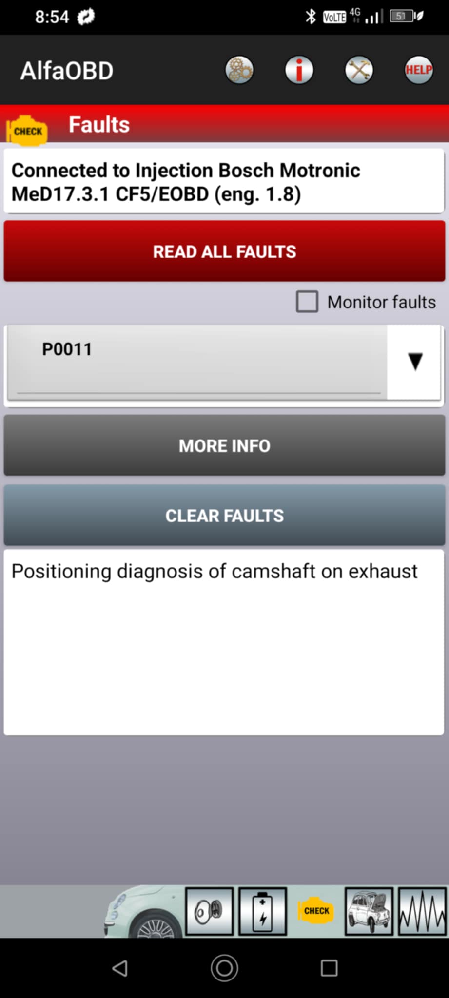

A de se řešit
Co čtu, tak to může být i kabeláž, ale chci koupit nové snímače, je to jedno jaký (na TBi)..? https://www.mroauto.cz/cs/hledani/1/3/5 ... 2b1/178289.. nebo nějaká preferovaná značka, rady, tipy ? Díky moc !

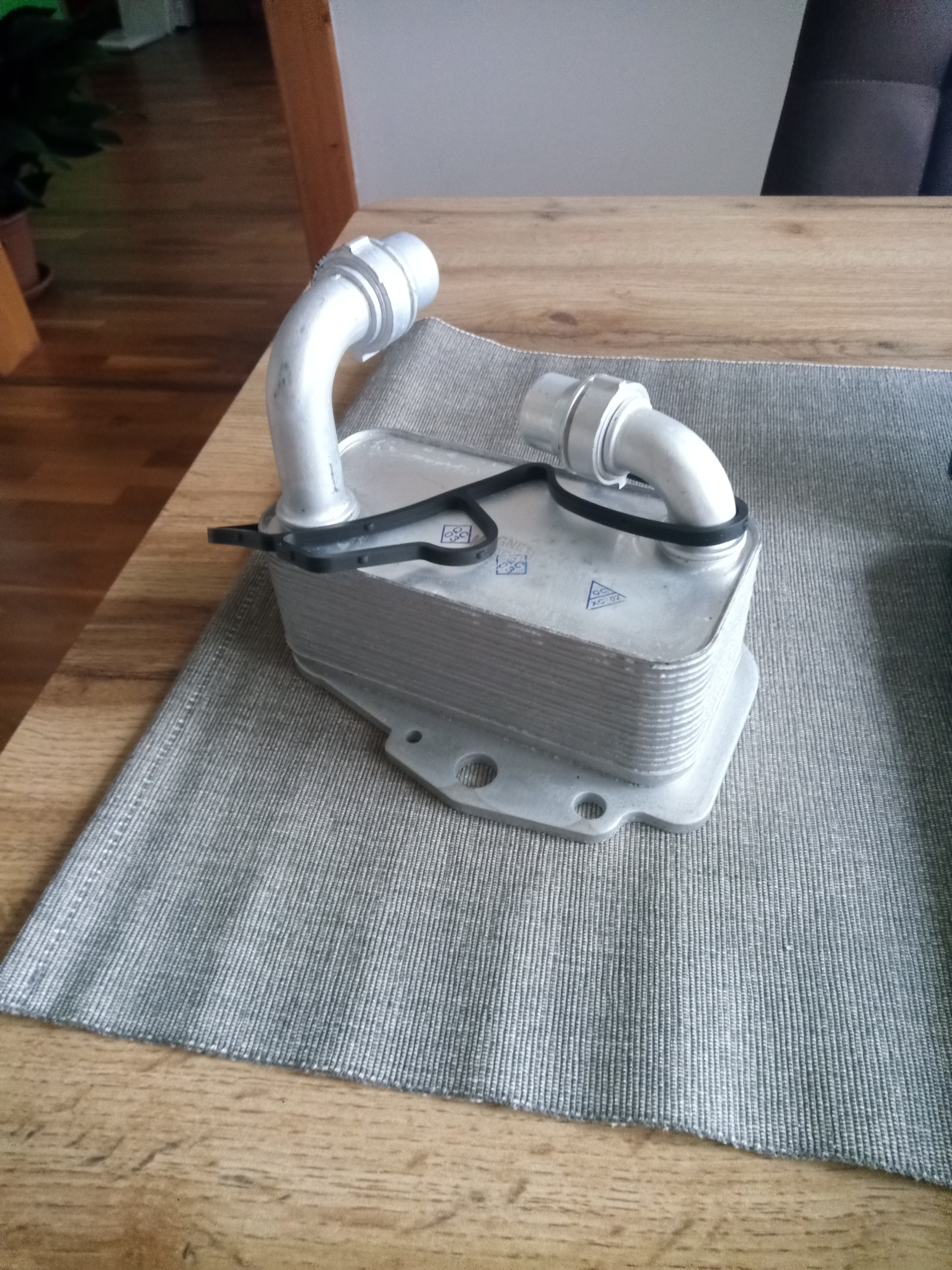

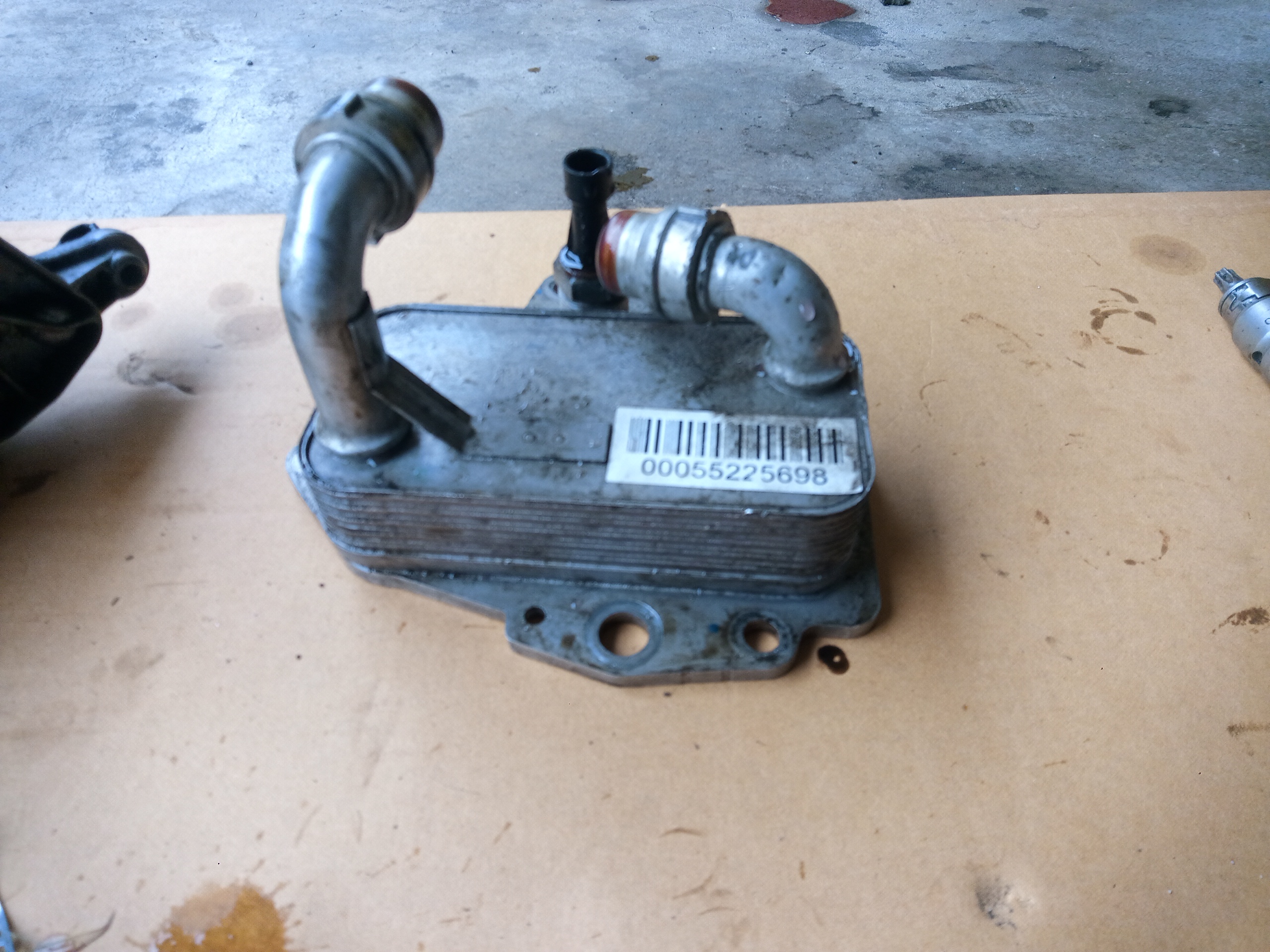

Re: TBi - pokec
dalsi zavada ala TBI..
kdyz neni zeblitej motor zepredu, tak je zezadu diky prosakujicimu chladici oleje..
nahrda je draha.. ale udelam pokus.. koupil sem chladic z nafty (magneti mareli za 1000,-) , tak to zkusim naroubovat.. okometricky se mi zda chladic z nafty trochu vetsi ale proporce ma spravny

Re: TBi - pokec
Jen pro kontrolu jsem mrknul do sveho oblibeneho e-shopu m..auto a chladiců oleje nabízí od 5 různých výrobců, v cenové relaci od 1100 do 1500. To se mi nezdá být drahé.
AR 159 SW 1.75 TBI Ti
ex AR 159 SW 1.9 16V JTD
Re: TBi - pokec
Pozor, vetsina chladicu v katalozich oblibenejch eshopu neni na TBI, ale MPI... podobne jsem se spalil v minulosti s variatorama
. Ten tvar co je vetsinou tam na obrazku vubec nesedi a jedine co odpovida je ta nafta..
Dnes namontovano, byl to vejmrd.. sice to drzi na 3 sroubech.. ale ryhlospojky na hadicich vody nespolupracujou a to same ty tvrde, plastove hadice.... takze to byla fuska tak na 3-4hod... misto.. v idealnich podminkach a rpistupu do hodiny..
Vypada to ale ze to je dobrej upgrade pro ty co jdou po větším vykonu a nejakem tyrani auta napr. na okruhu... chladic je temer 2* takovej
