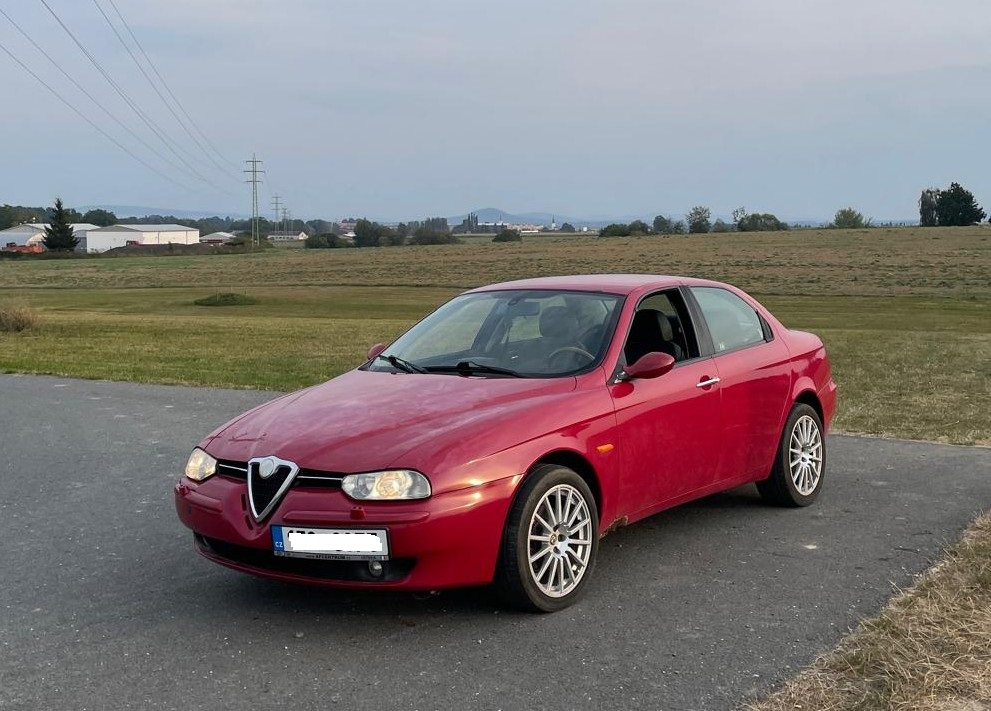

Auto je dvaapůla s faceliftem vnitřku a sportovním sedačkama ve výbavě Distinctive. Funkční, ale je potřeba vyvarit prahy za předními koly a pomalu začít s návratem do původního hezkého stavu. Má to jako projekt káru, na ktery se bude učit. Protože na tyto weby tato generace nechodí, tak jsem si řekl že mu tady založím kartu aby měl takovou kroniku. A třeba si sem časem najde cestu mezi staré pardaly.
Zak - Alfa 156 Busso 2.5 V6 r.2002
Tak náš brzy plnoletý synek rozšiřuje řady alfistů. Zcela jistě sledování renovace otcova GTV 116, a projížďky v něm neměly žádný vliv na výběr značky
Stejně tak na rozhodnutí jít na střední studovat automechanika. Naplňuje mě upřímnou nadějí, že ne všichni mladí jsou zvědaví na zelené zítřky, a nejraději by nedělali rukama.
v rodině: 156 2.5 V6, 159 2.2 TI, GT 1.9

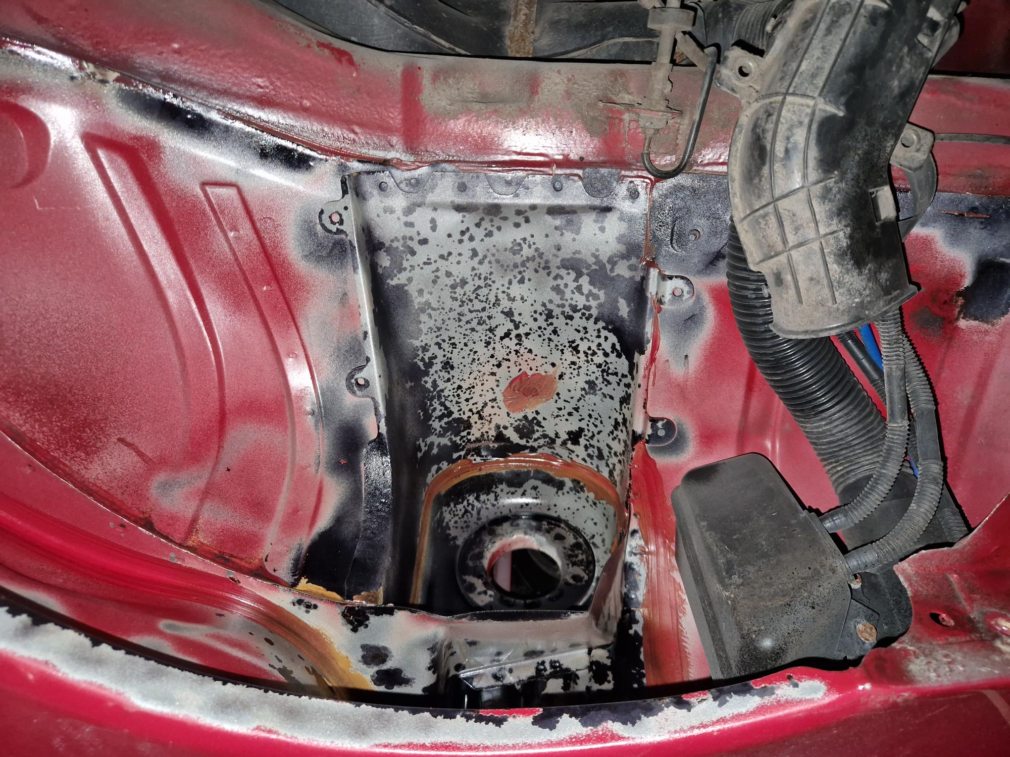

PLÁN
první fáze bude vyvaření předku prahů, zbytek vypadá celkem zdravě (podběhy, podlaha), to ošetříme vč dutin. jsem rád že mám klempíře prověřeného u renovace GTV. kosmetika motoru atp...příští rok 17kola, ramena, poweflexy na stabiky, rozvody...
pak až se s tím sžije, nikde to nezboří, a bude mu FWD Alfa dávat smysl a neuteče k BMW, bychom rádi lepší podvozek (tlumiče+pružiny) jsem otevřen doporučením co zvolit s ohledem na to že chceme jít cestou ala sportpacket tzn sportovnější verze než standard. ale aby nebyl problém na stk.
a samosvor, aby to dávalo jízdně smysl.
třetí fáze je už bude jen pohledová - lak.
ještě pár nálezových fotek. Osobně jsem rád, že jsem mu sehnal 2002, moc jich není. starý vnějšek s novým vnitřkem, navíc s těmi TI sedačkami, hned po GTA pro mě druhá nejhezčí kombinace 156.
ty sedačky, to je z TI verze co se dělala rok později, nebo se to za příplatek dávalo už do toho poface Distinctive? a ještě dotaz , má to subwoofer v kufru ale nikde není nápis Bose v interiéru na reprákách - je to origo, nebo?
PLÁN

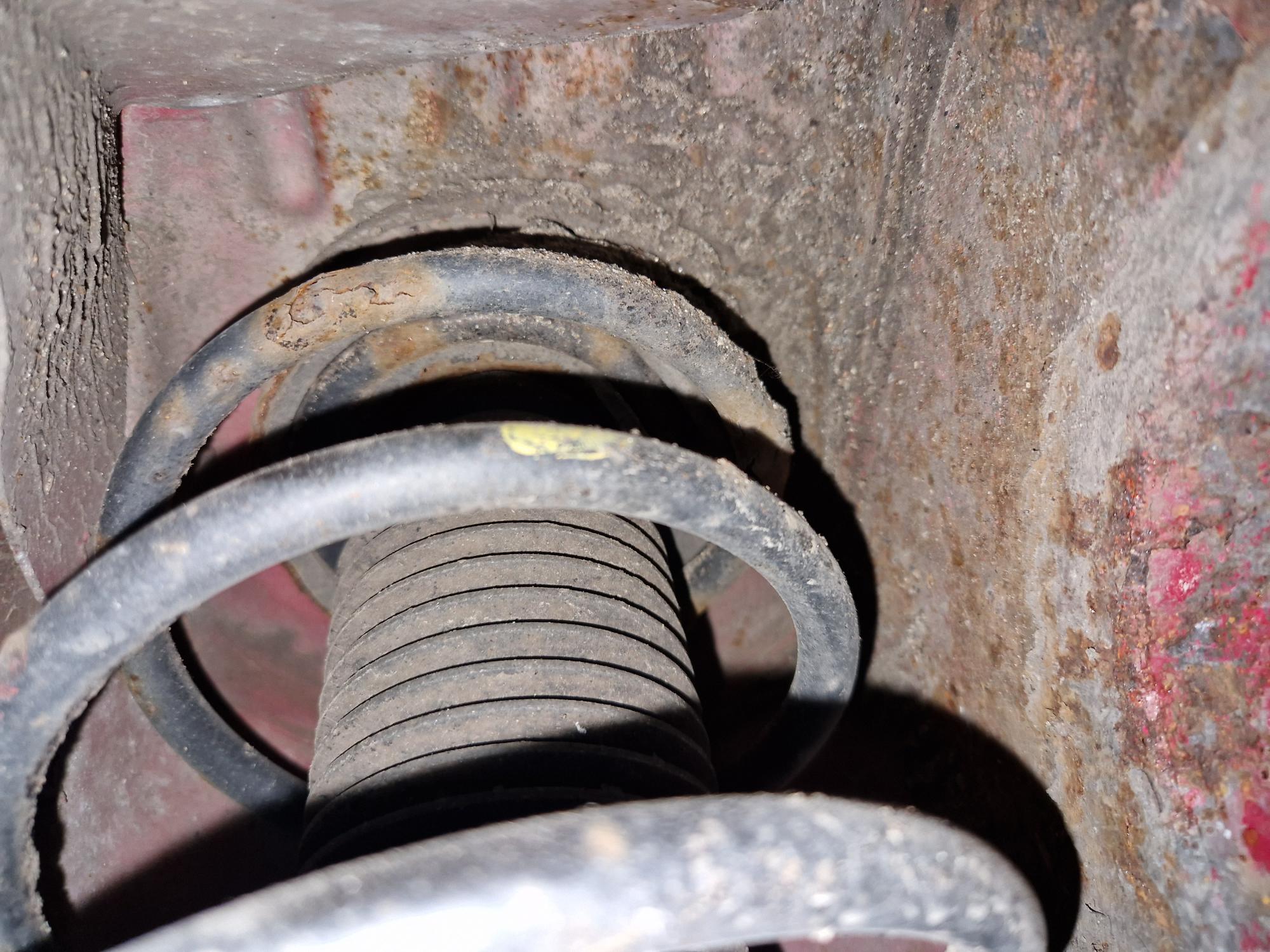

pekná, ale šport podvozok by som nedával, aspon čo mám ja (eibach+bilstein). Na dobrom asfalte je to super - drží ako na kolajniciach, ale na nerovnostiach ide často na dorazy, kasňa trpí. Ak budem kupovať tak asi štandard, alebo len minimálne zníženie, predok aj tak časom sadne (pod tou hmotnosťou).
btw. na starom aute neodporúčam ošetrovať dutiny voskom, (pokial ich nedokážeš dokonale vyčistiť).

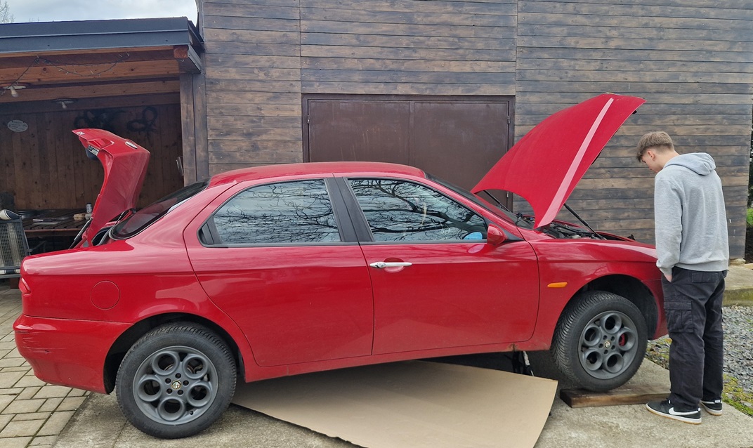

malý update na synkově káře.
loni se nám povedlo sehnat 17" origo kola, nakonec chtěl GTA verzi s jiným ET. Povedlo se, ale ještě asi koupím do zásoby nějaké 17" speedline Toora, kdyby to chtěl mít echt origo). příští rok počítám s tím snížením eibach/bilstein, je to trochu vysoko)
fronta do klempírny je dlouhá, tak jsme si trochu počkali, ale.. červená už je pod skalpelem a kromě těch očekávaných prahů a díře pod řidičem je auto čisté a základ je to dobrý. někdy začátkem léta budeme dělat pískování povrchovky v podbězích a něco málo na nosnících a komplet podlahu (kde se neudrží plastizol).
uvidíme na co ještě bude letos čas a zdroje, možná uděláme zadní nápravu. přemýšlíme powerflex uložení na stabik, fialový, jinak nechat standard.

drzim palce a pevne nervy... pracoval som na jednom starsom aute dlhe roky, tak viem co vsetko renovacia / upravy obnasa...
co sa tyka ulozeni celkovo = po viacerych konzultaciach s odbornikmi /co stavali zavodne vozy v CZ/ a po roznych testoch nam vyslo z toho, ze je lepsie pouzit origo nove ulozenia. Jedine lepsie riesenie boli kvalitne unibalove ulozenia na napravach. Tie tvrde polyuretanove ulozenia nesplnaju napr na ramenach to, co potrebujes = aby urcitym sposobom boli stale pruzne a do urcitej miery pohyblive, aby podvozok mohol kopirovat vozovku. Polyuretany toto nesplnali. Pocitovo na volante je to lepsie, ale realne to neplni svoju funkciu
Re: Zak - Alfa 156 Busso 2.5 V6 r.2002
plny PU silenblok mnohdy neumozni komplikovany viceosy pohyb jako treba unibal, ci gumovy silenblok ktery je diky zebirkum navrzen tak aby to umoznil- je dobre premyslet kam PU ano, kam ne - jaky konkretní pohyb daný "kloub" vykonava... kde se to jen otaci kolem osy, tak PU smysl ma.. kde uz jsou osy 2 (treba zadni podelne rameno ) tam byhc PU nedaval a nechal gumu

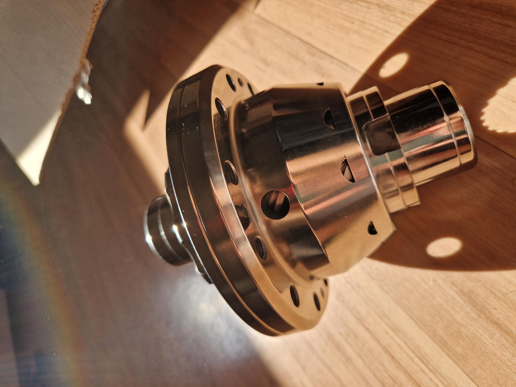

díky za tip.
koupili jsme italský LSD od Prometeo (výroba v Modeně) s 35% svorností, vypadá fakt krásně
. vč ložisek a těsnění.
Podvozek - nakonec kvůli nedostupnosti Bilstein B14 PSS jsme šli do coilover Novitec Corse (stavitelný, s nastavením odskoku tlumiče).
Pročetl jsem spousty fór ze zahraničí, kde jsou větší zkušenosti a podle reviews se ukázalo že nejlevnější kombo B6 + Eibach je tuhé a auta občas odskakují, proto jsem původně zaměřil pozornost na kombinaci Koni sport s nastavením odskoku + eibach pružin, ale ukázalo se že potřebují dražší uložení tlumičů než Novitec, kde za stejnou cenu a funkci je i stavitelná výška. My to auto nastavíme na -3.5cm (rozsah je -3.5 až -5.5) takže to stavítko zas tolik nevyužijeme - ale bůhví, třeba bude chtít mladej občas někam na trackday, nebo ho staří pardálové pustí mezi sebe na Kámen
, a tam to využije.

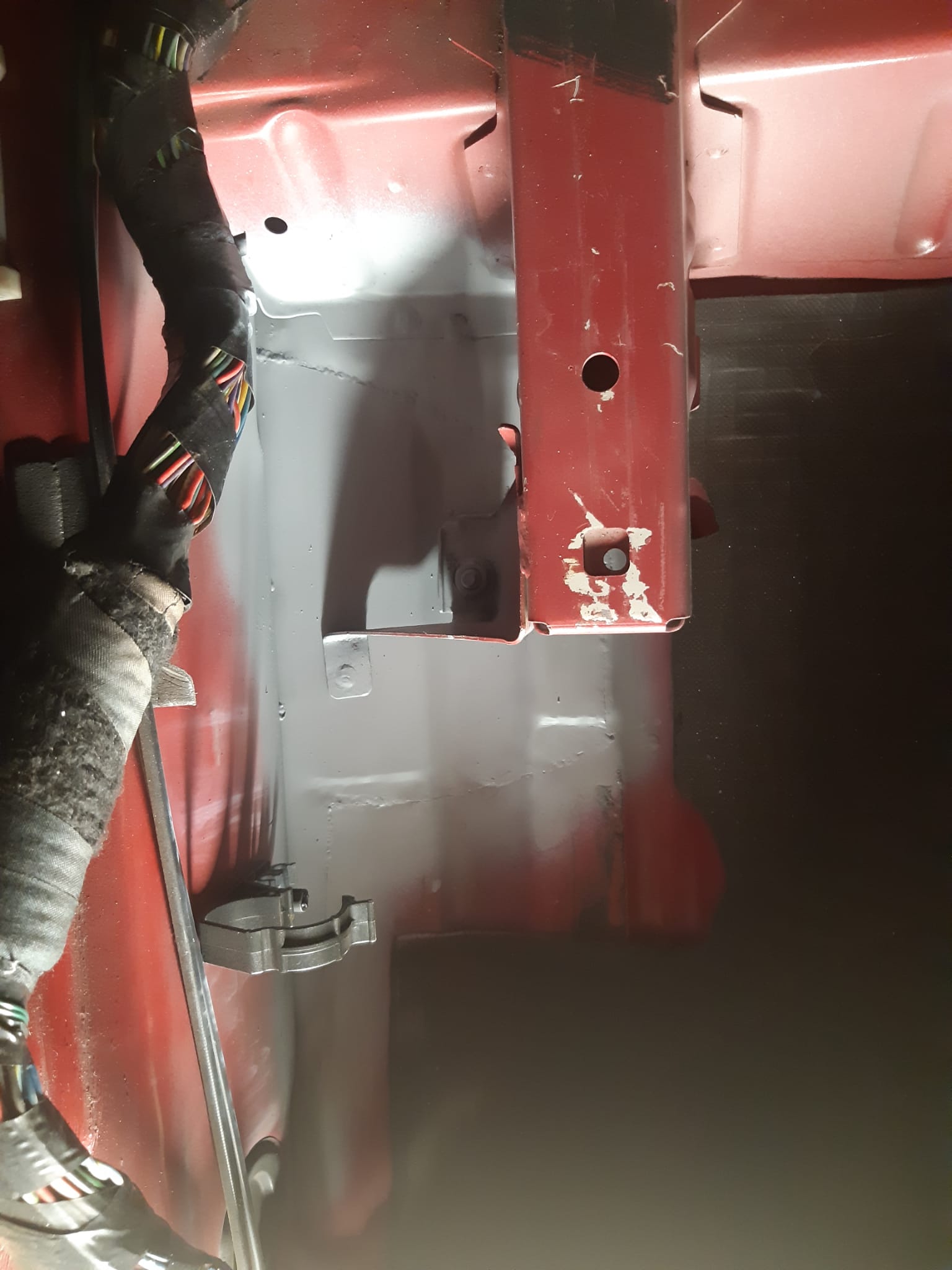

dalsi zapis do virtualniho deniku. dali jsme si se synkem piskovaci session a odstranili korozi vsude kde bylo potreba. vyslo nam krasne pocasi bez vetru a vzdusne vlhkosti, po piskovani jsme aplikovali teroson pasivator. auto je jak jsem psal jiz vyse z pohledu koroze zdrave a nic fatalniho se tam neukazalo ani po opiskovani. presto na podlaze jeste preventivne vyvarime 2 odvodnovaci kanalky u zadnich sedacek, tam byla castecna dulkova koroze.
jeste shodime napravnici a spolu s tehlicemi a kryty brzd dopiskujeme zbytek, abychom to dali do barvy a mohli postupne namotovat nova komplet ramena a ten coilover.
