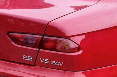

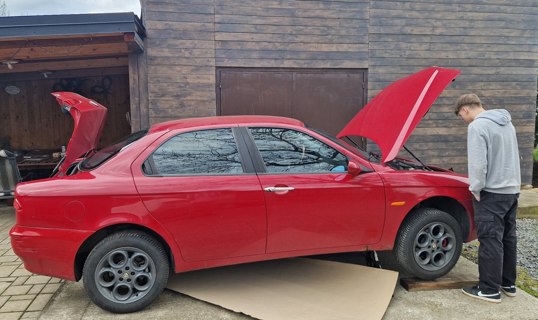

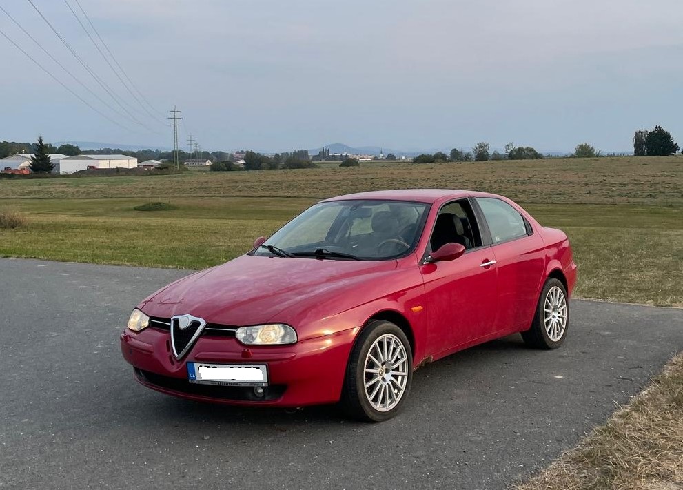

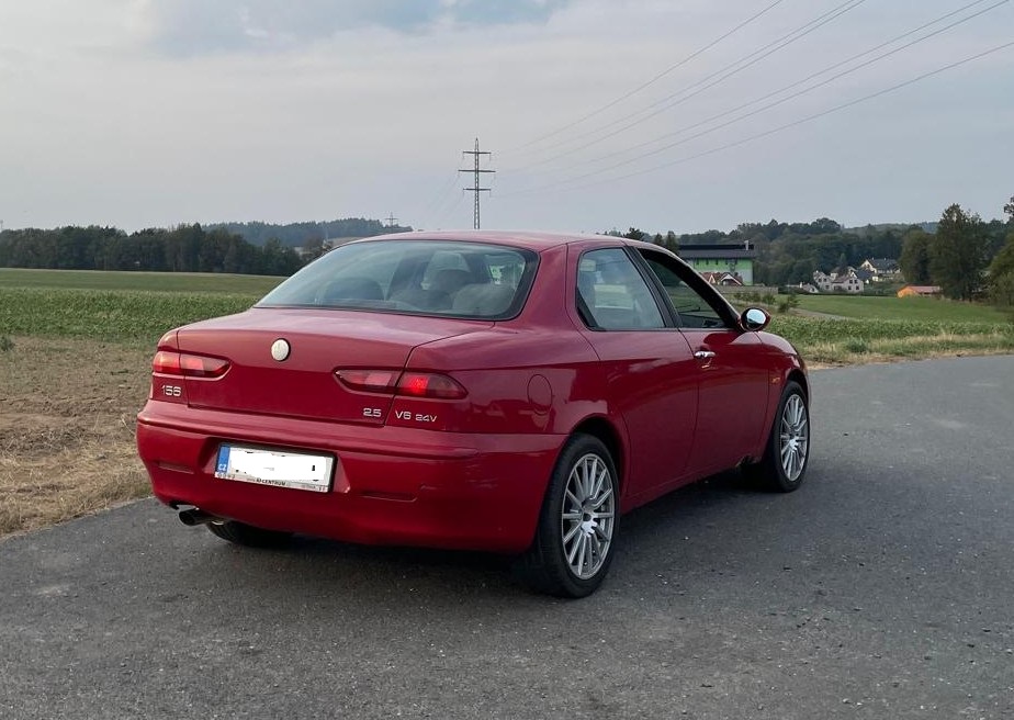

Auto je dvaapůla s faceliftem vnitřku a sportovním sedačkama ve výbavě Distinctive. Funkční, ale je potřeba vyvarit prahy za předními koly a pomalu začít s návratem do původního hezkého stavu. Má to jako projekt káru, na ktery se bude učit. Protože na tyto weby tato generace nechodí, tak jsem si řekl že mu tady založím kartu aby měl takovou kroniku. A třeba si sem časem najde cestu mezi staré pardaly.
Zak - Alfa 156 Busso 2.5 V6 r.2002
Tak náš brzy plnoletý synek rozšiřuje řady alfistů. Zcela jistě sledování renovace otcova GTV 116, a projížďky v něm neměly žádný vliv na výběr značky
Stejně tak na rozhodnutí jít na střední studovat automechanika. Naplňuje mě upřímnou nadějí, že ne všichni mladí jsou zvědaví na zelené zítřky, a nejraději by nedělali rukama.

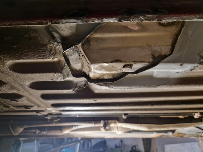

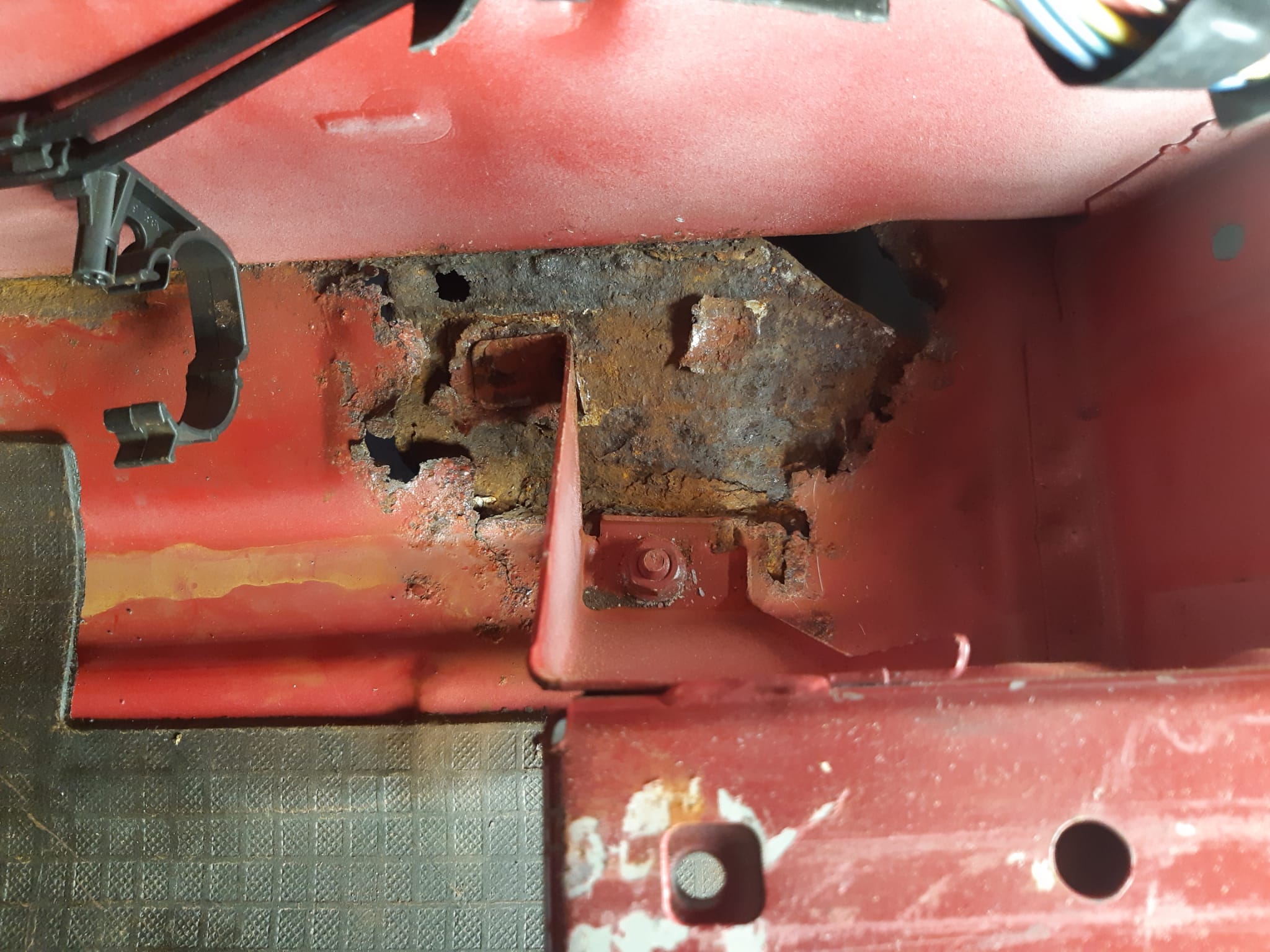

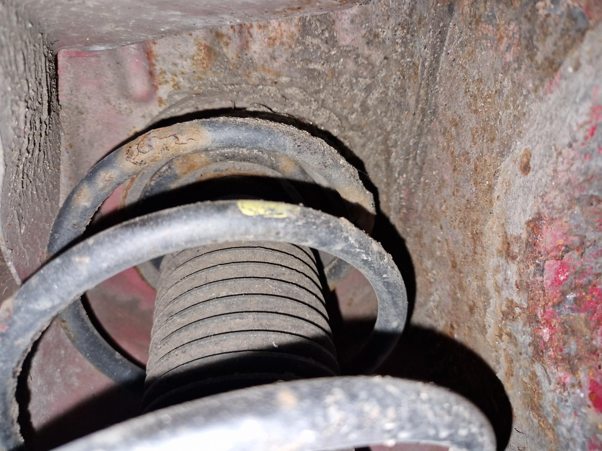

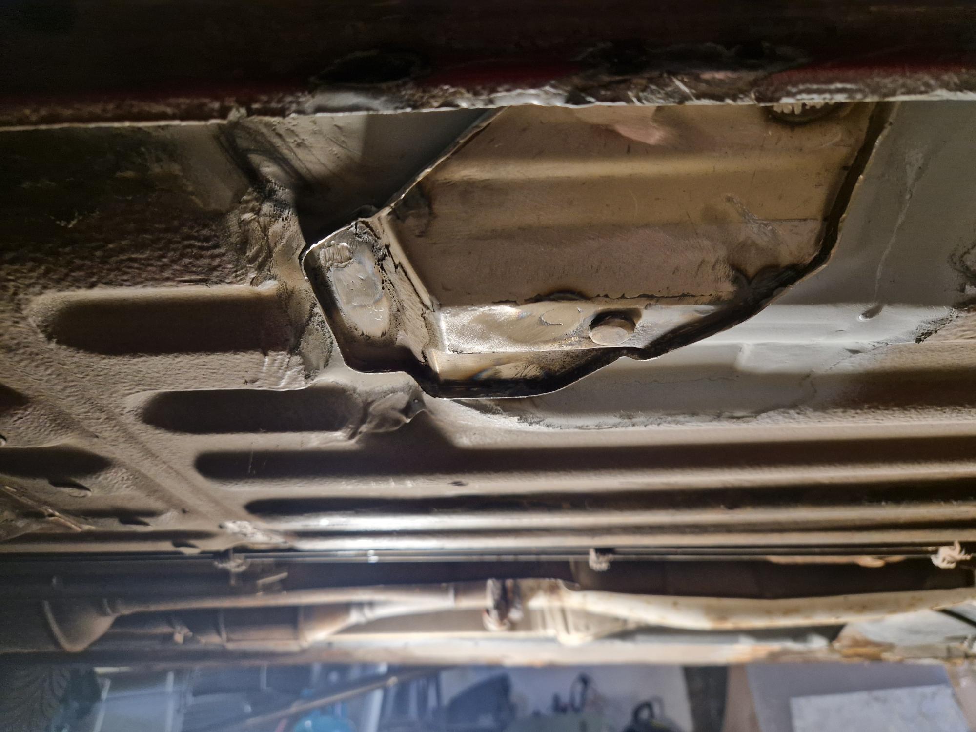

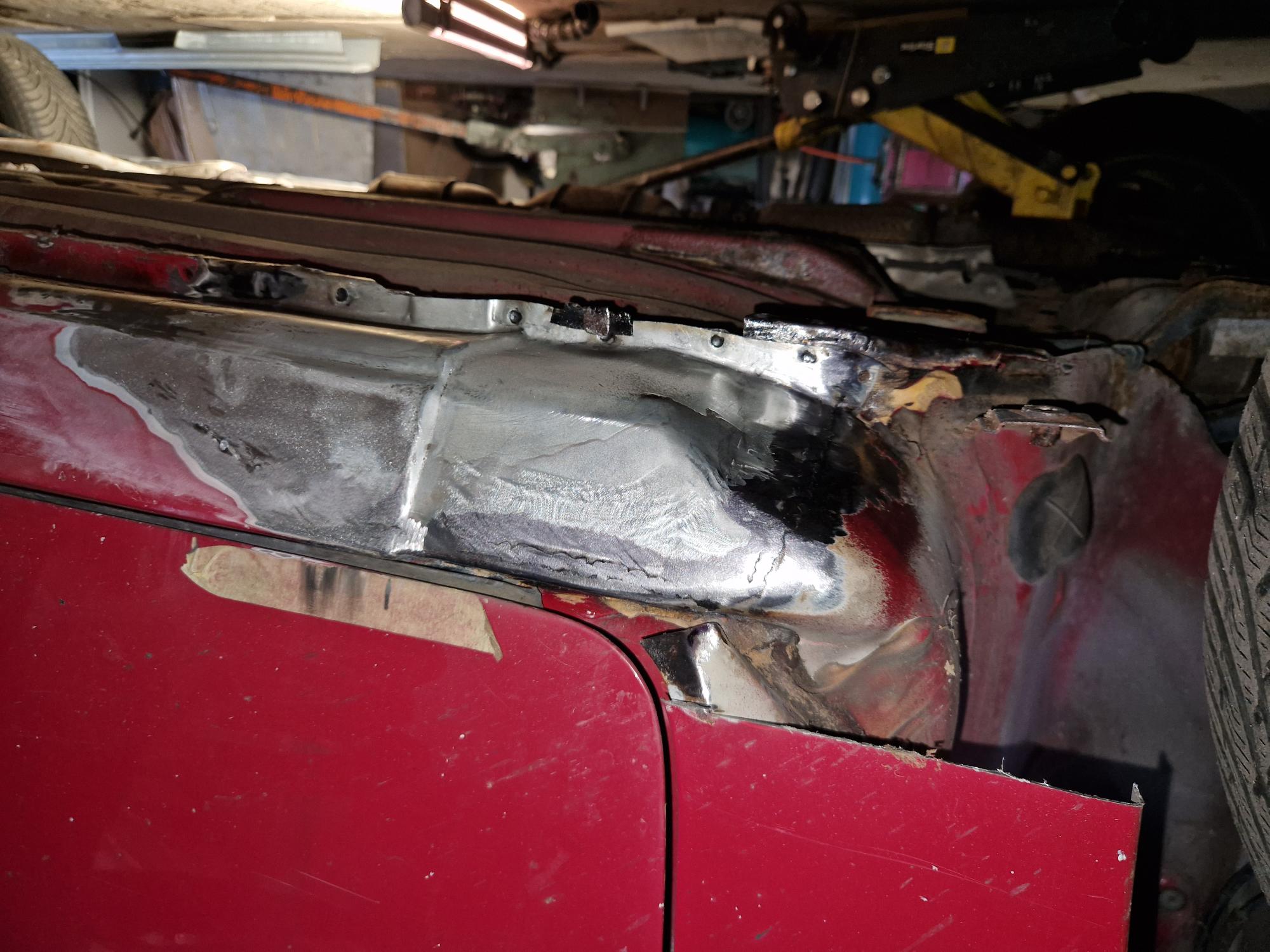

PLÁN
první fáze bude vyvaření předku prahů, zbytek vypadá celkem zdravě (podběhy, podlaha), to ošetříme vč dutin. jsem rád že mám klempíře prověřeného u renovace GTV. kosmetika motoru atp...příští rok 17kola, ramena, poweflexy na stabiky, rozvody...
pak až se s tím sžije, nikde to nezboří, a bude mu FWD Alfa dávat smysl a neuteče k BMW, bychom rádi lepší podvozek (tlumiče+pružiny) jsem otevřen doporučením co zvolit s ohledem na to že chceme jít cestou ala sportpacket tzn sportovnější verze než standard. ale aby nebyl problém na stk.
a samosvor, aby to dávalo jízdně smysl.
třetí fáze je už bude jen pohledová - lak.

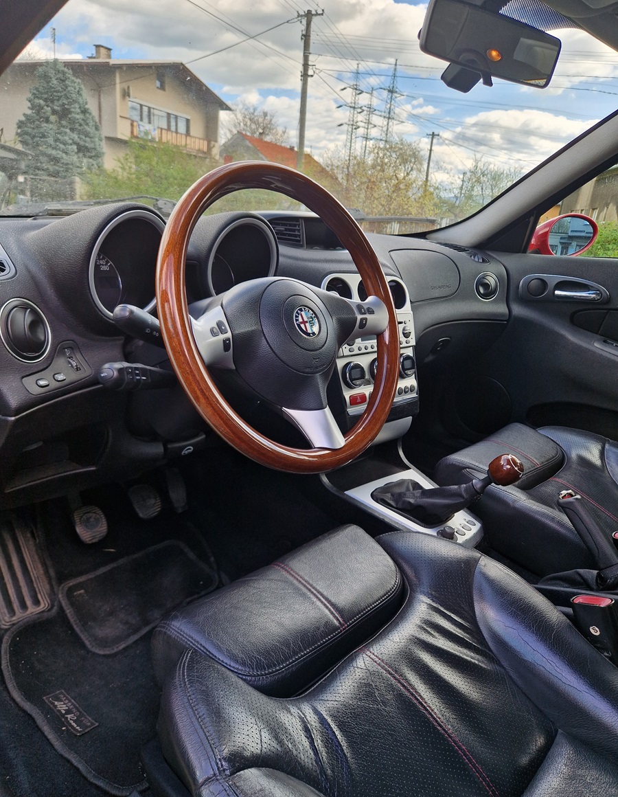

ještě pár nálezových fotek. Osobně jsem rád, že jsem mu sehnal 2002, moc jich není. starý vnějšek s novým vnitřkem, navíc s těmi TI sedačkami, hned po GTA pro mě druhá nejhezčí kombinace 156.
ty sedačky, to je z TI verze co se dělala rok později, nebo se to za příplatek dávalo už do toho poface Distinctive? a ještě dotaz , má to subwoofer v kufru ale nikde není nápis Bose v interiéru na reprákách - je to origo, nebo?

Re: Zak - Alfa 156 Busso 2.5 V6 r.2002
jj starý vnějšek/nový vnitřek je asi nejvíc :-) a barevná kombinace taky optimální :-) Plán máte dobrý.... ale znáš to, ono to stejně bude podle toho jak si řekne ta Alfa :-)

Gratuluju ke koupi
, snad ho to bude bavit
. Já do svojí Ti sedačky dával, včetně tapců, mám dojem, že verze Ti byla až u faceliftu. Na sportpacket podvozek se dávaly pružiny Eibach -30 mm, plus se ještě dávaly přední tlumiče kratší o 2 cm, ty jsem sehnal u zdejšího sponzora Imdíly, mám dojem TRW byly jediný kratší, ale to je na vás, já sám dával pružiny VMaxx -45mm/-30mm plus ty kratší tlumiče, ale ten předek už byl fakt nízko, teda asi nic pro vás
. JInak woofer nevím, já měl všude Bose loga. Je u toho i ten zesilovač?

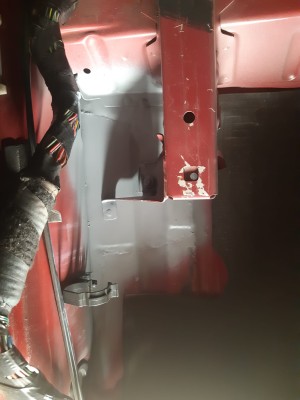

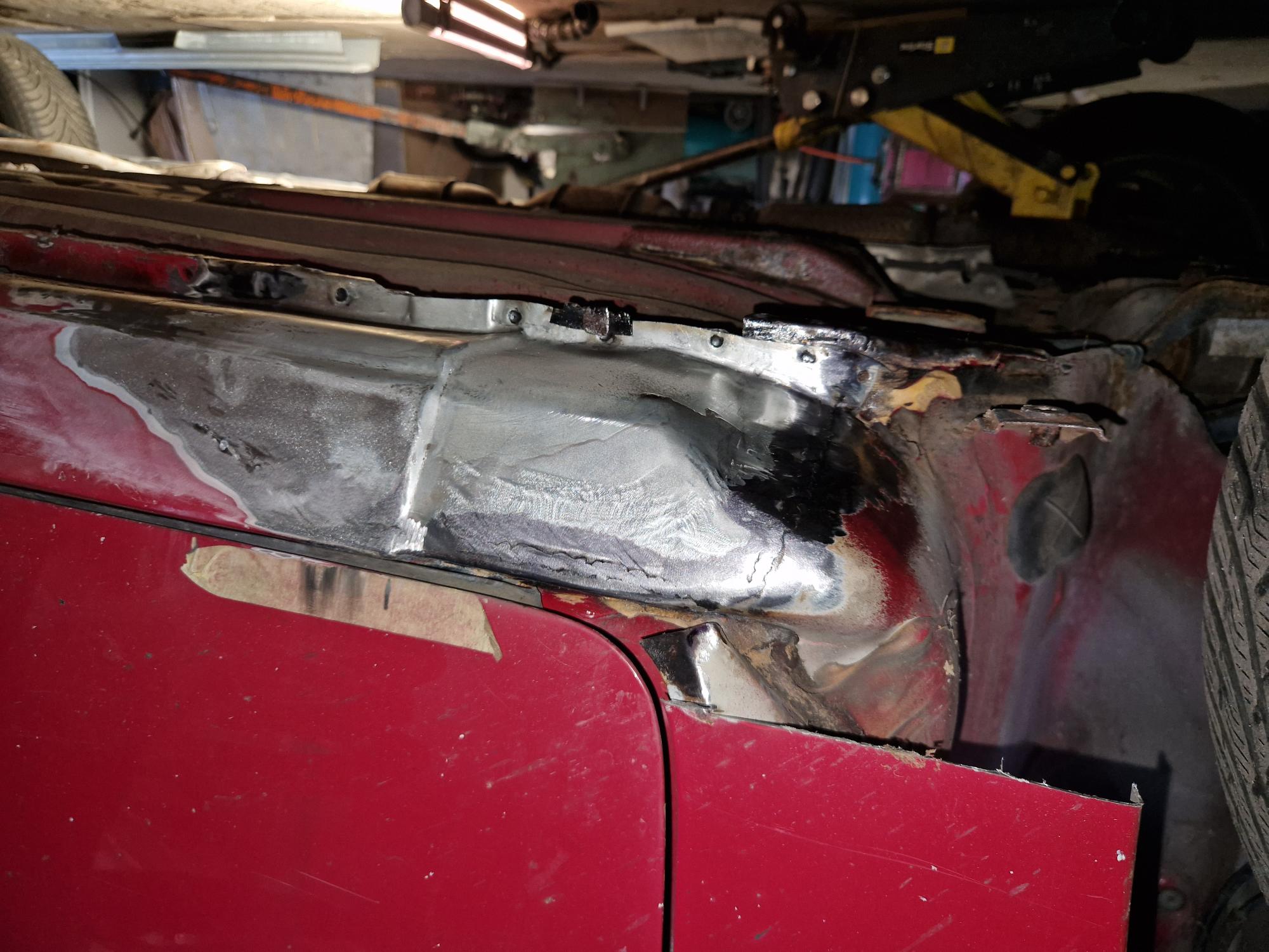

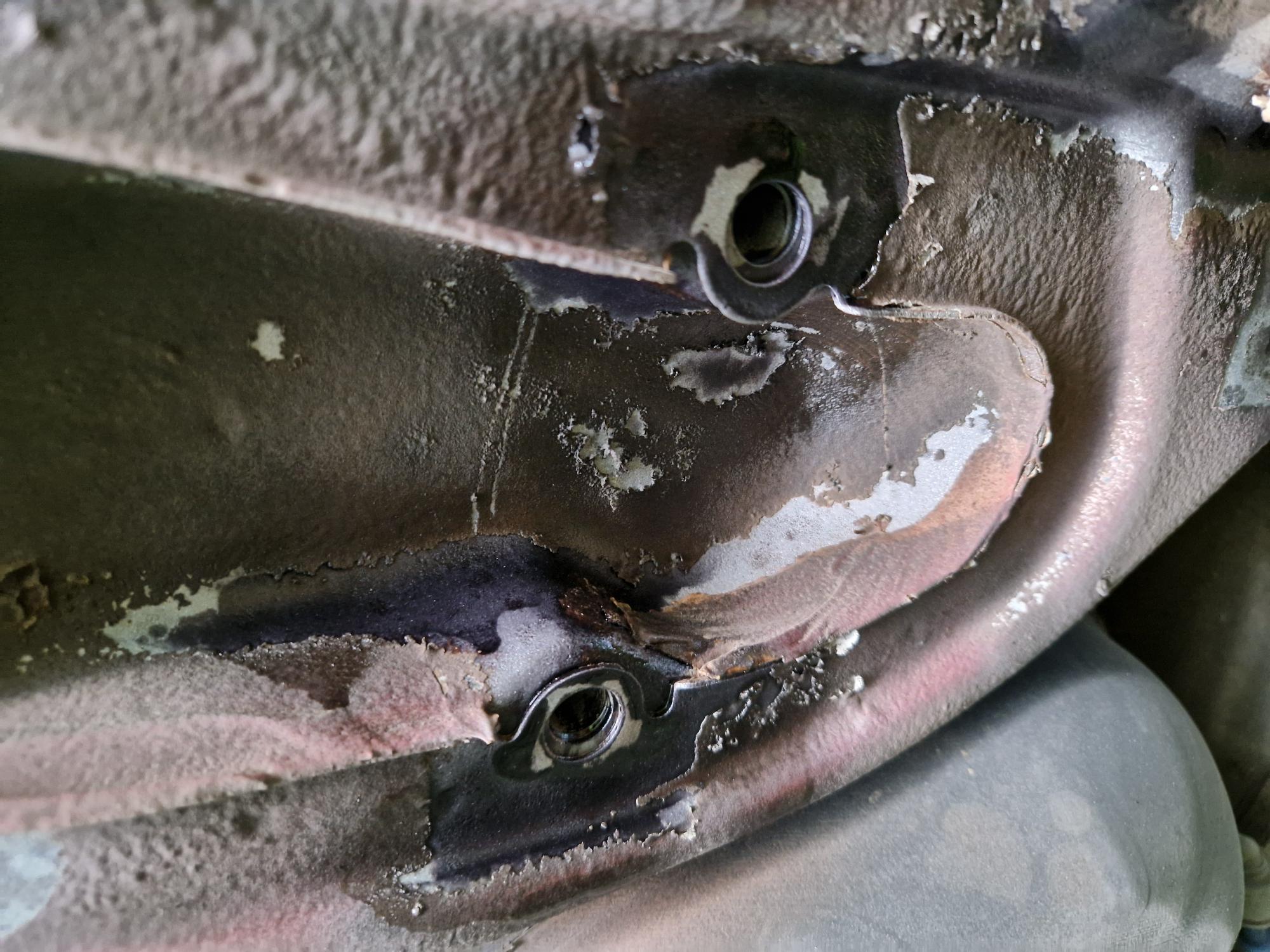

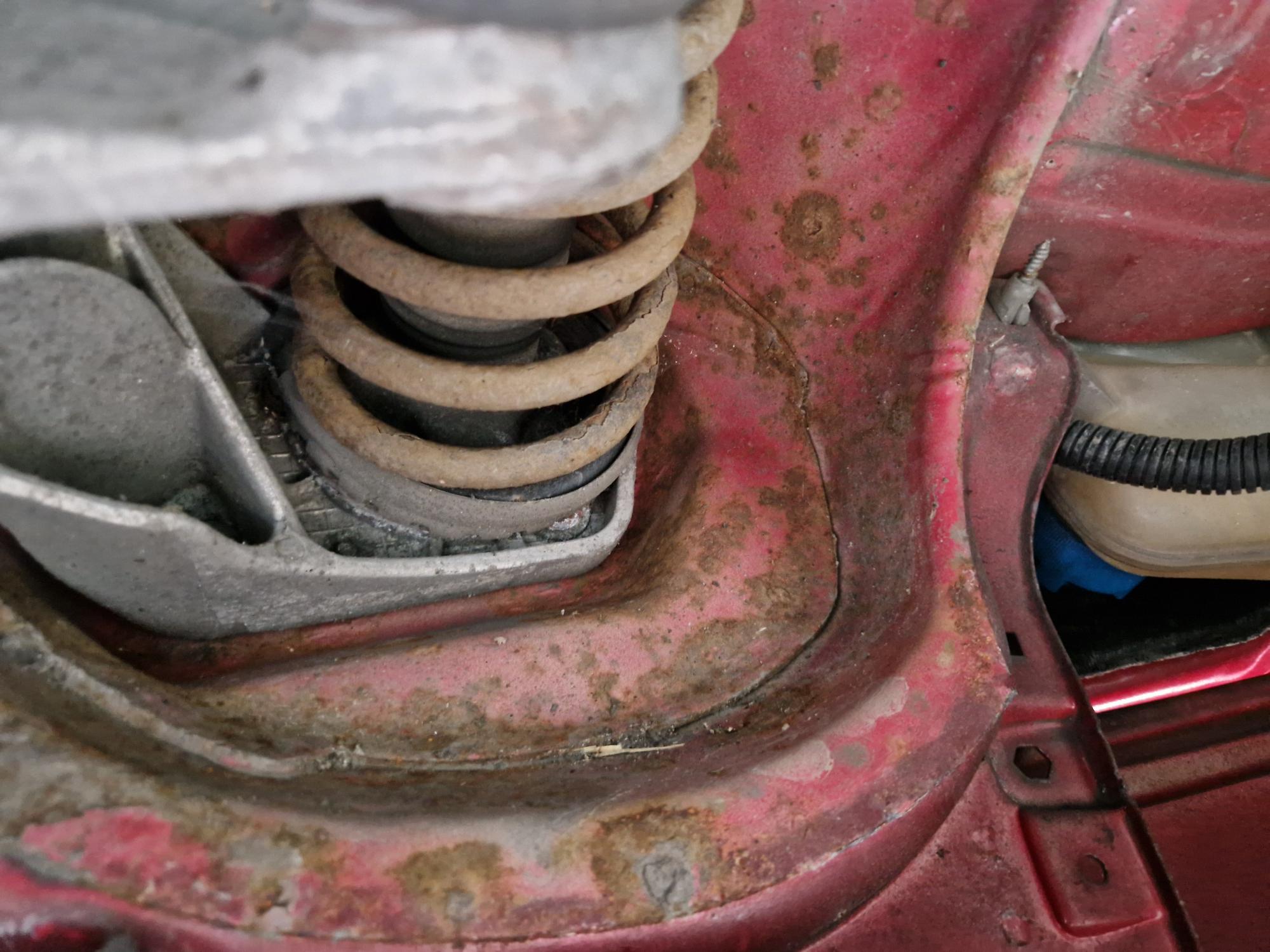

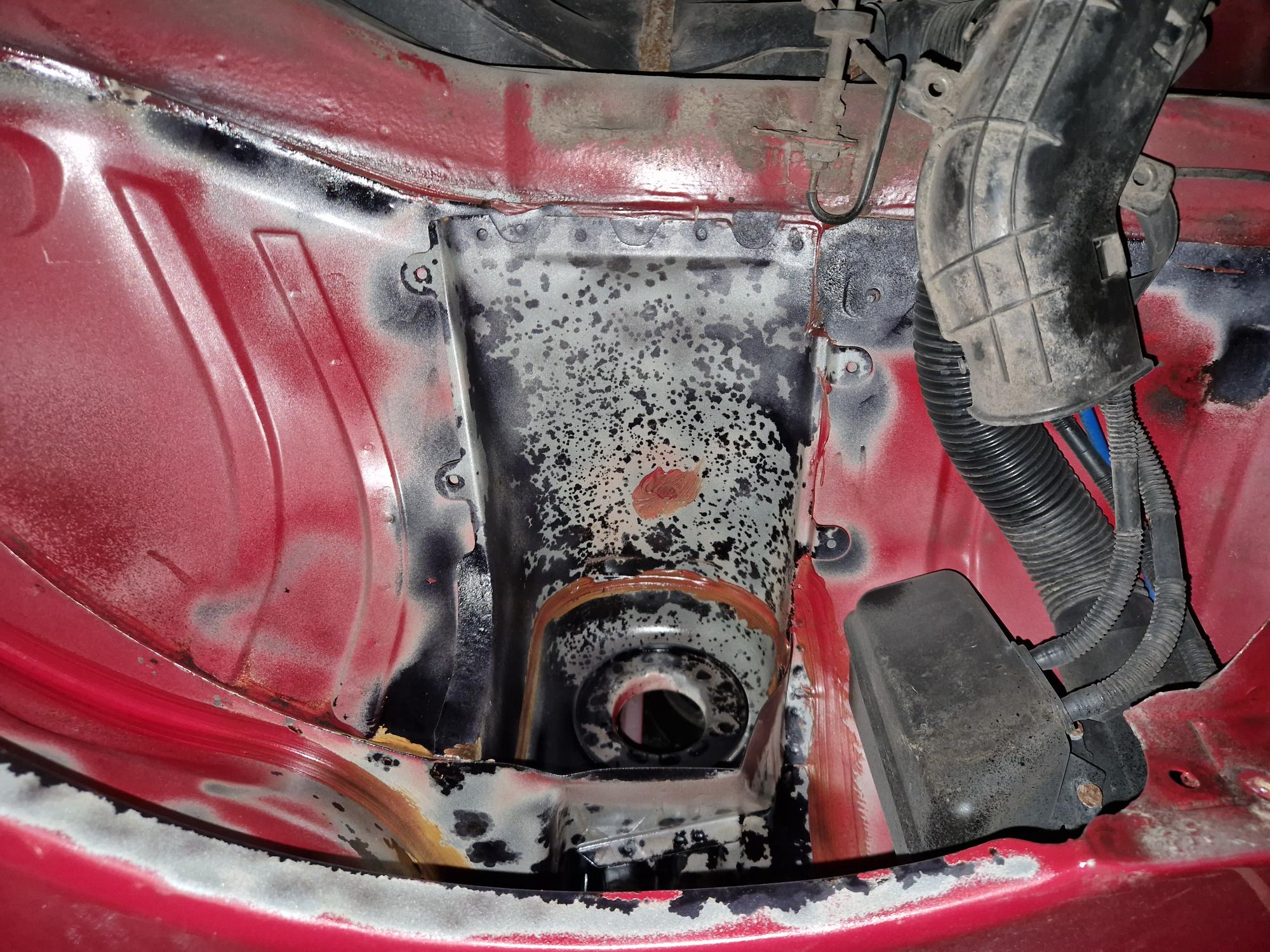

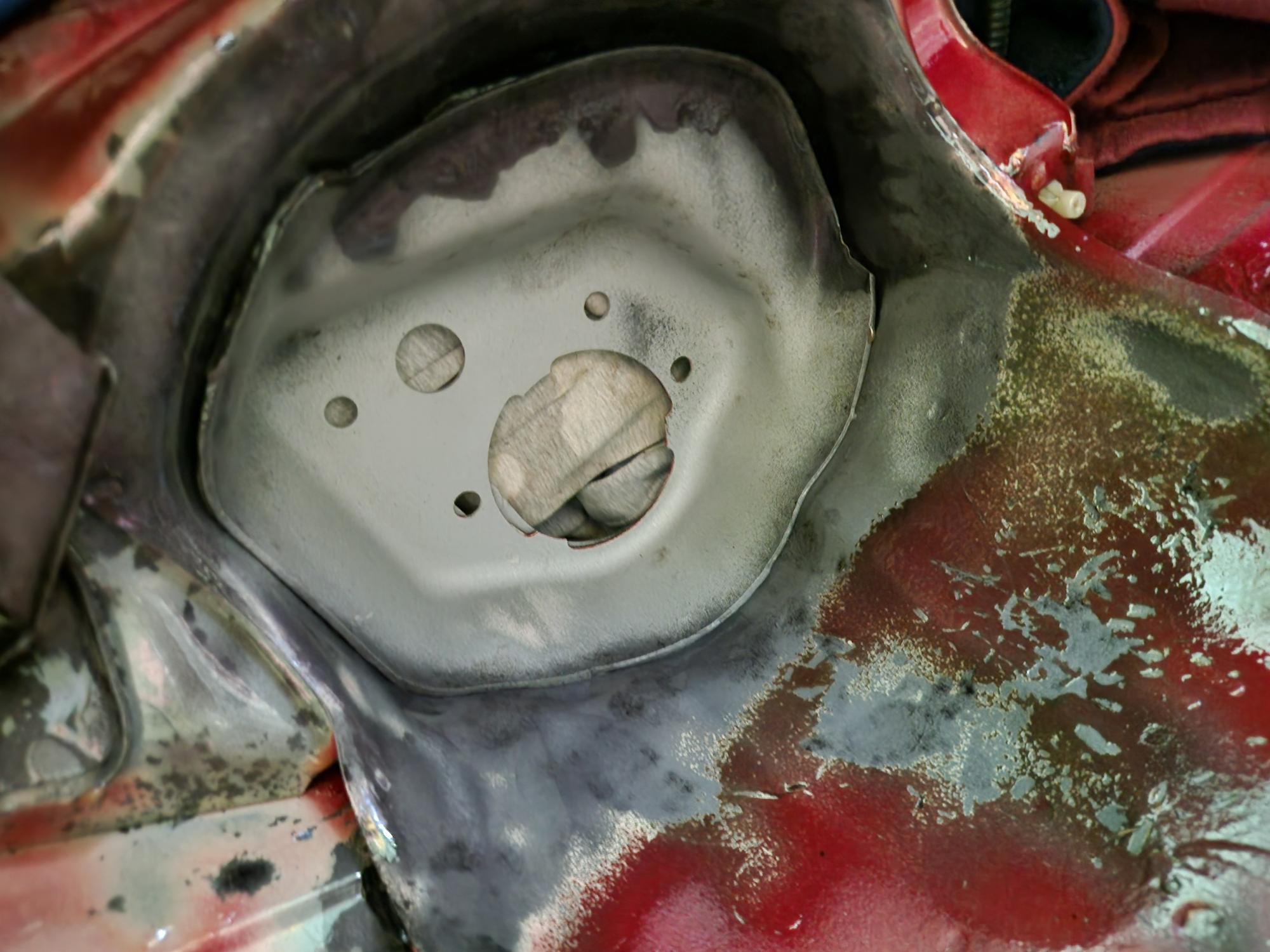

malý update na synkově káře.
loni se nám povedlo sehnat 17" origo kola, nakonec chtěl GTA verzi s jiným ET. Povedlo se, ale ještě asi koupím do zásoby nějaké 17" speedline Toora, kdyby to chtěl mít echt origo). příští rok počítám s tím snížením eibach/bilstein, je to trochu vysoko)

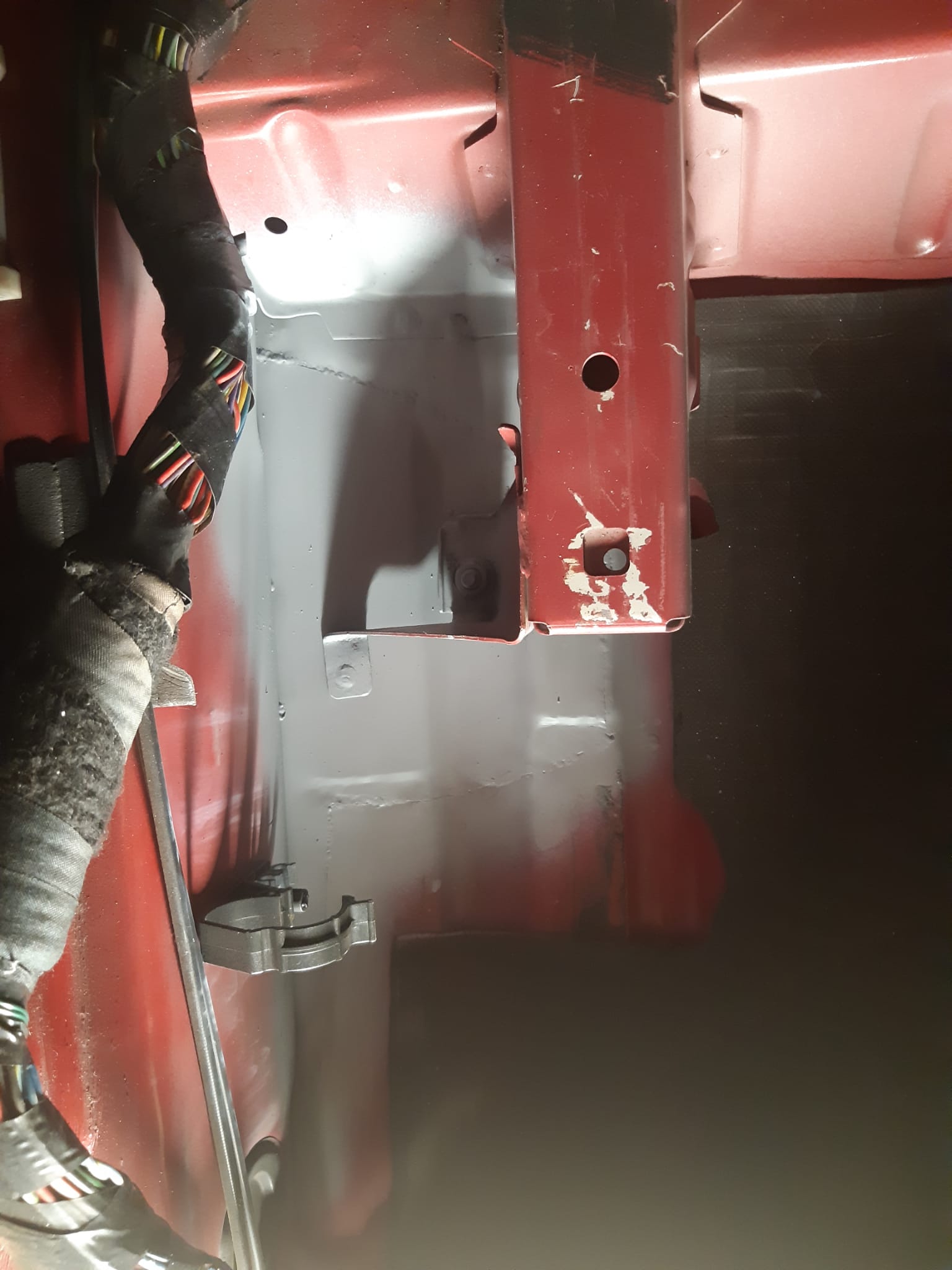

fronta do klempírny je dlouhá, tak jsme si trochu počkali, ale.. červená už je pod skalpelem a kromě těch očekávaných prahů a díře pod řidičem je auto čisté a základ je to dobrý. někdy začátkem léta budeme dělat pískování povrchovky v podbězích a něco málo na nosnících a komplet podlahu (kde se neudrží plastizol).
uvidíme na co ještě bude letos čas a zdroje, možná uděláme zadní nápravu. přemýšlíme powerflex uložení na stabik, fialový, jinak nechat standard.

Tak aspoň bude další zachráněnej kus. Důležitý je že to mladýho baví. A kdyby měl někdy slabší chvilku, tak je důležitý si říct, že nejvíc to bolí vždycky těsně před cílem
dobrá práce :-)

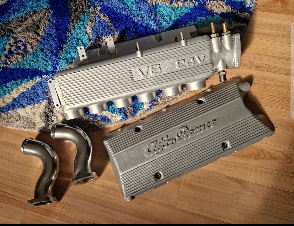

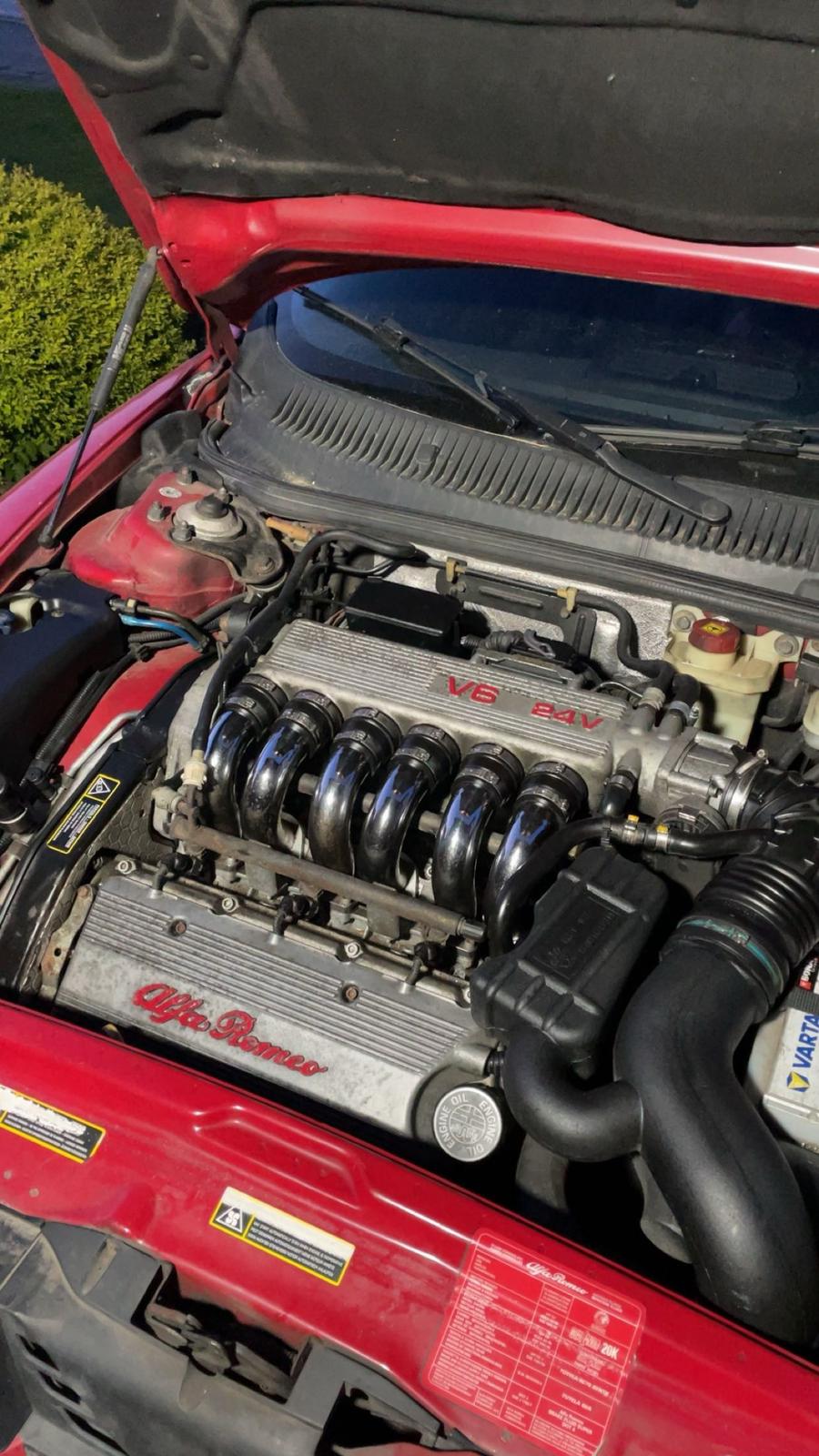

Malý update, vyzkoušeli jsme aquablast metodu na čištění dilu motoru. Říkal jsem si původně jestli radši komaxit, ale tohle je krasny surovy hliník. Ještě osetrime voskem, kromě reliéfu pismen, a zaruvzdornou barvou obnovime nápisy.
- Příspěvky: 7435
Aquablast je na tyhle hliníkový části motoru fakt super, často pak vypadají lépe než nové

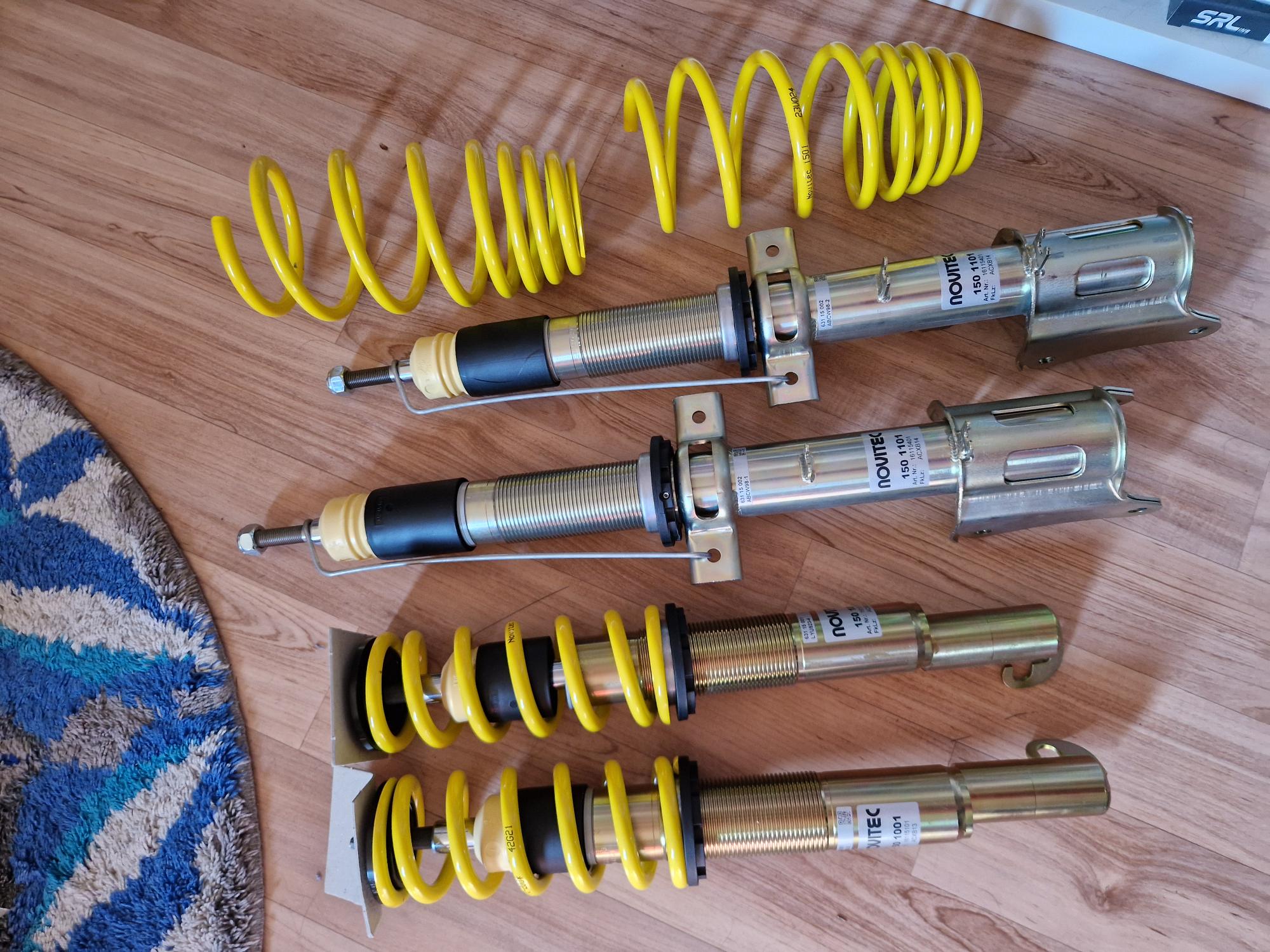

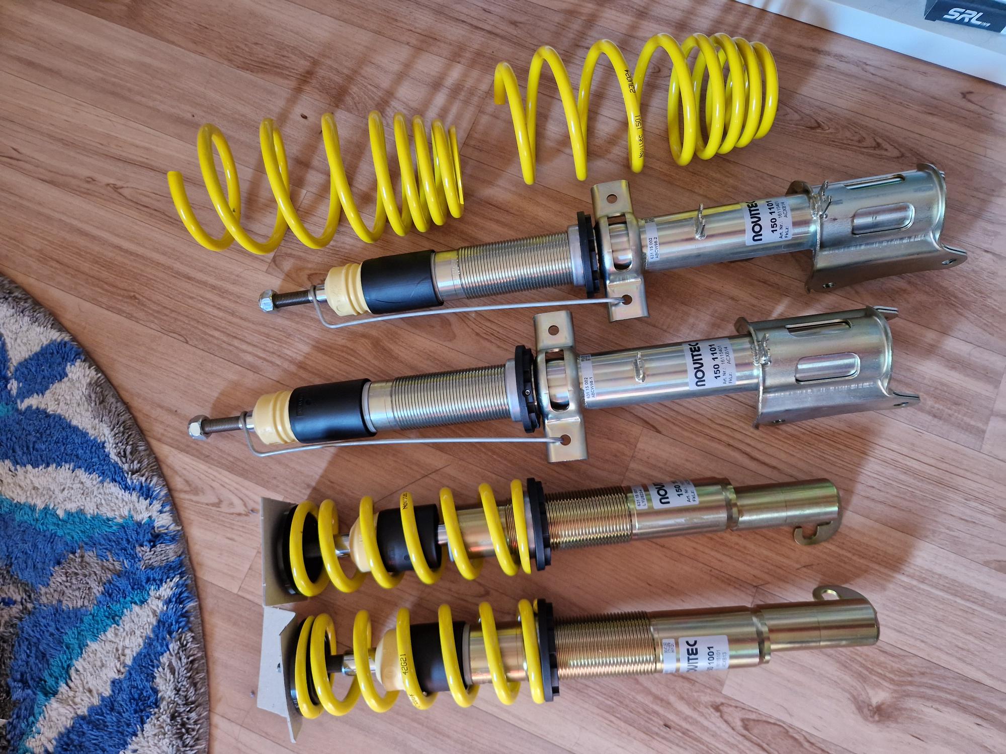

chystáme nákup samosvoru a podvozku. auto bude jezdit jen zřídka na okruh, spíš běžný provoz a svižnější svezení. k podvozku jsou zatím tyto 3 kombinace, budu rád za vaše doporučení:
Eibach Pro Kit + Bilstein B6 -3cm, nenastavitelné. cca 800 EUR
Eibach Pro Kit + Koni Sport -3cm, nastavitelná tuhost ale ne výška.
nebo Coilover Bilstein B14 nastavitelná výška ale ne tuhost. oboje kolem 1000 EUR
Novitec Coilover - nastavitelná tuhost i výška, nerez varianta, 1350 EUR
zatím mám tendenci vybrat ten střed. osobně mě hlavně zajímá jestli máte někdo zkušenost s Koni Sport - Bilstein B14 jsem zažil na GTA a fungovalo to skvěle, a to nemá štělování tuhosti.

Bral bych b14. Já montoval dva měsíce zpět b12, protože na mý auto prostě b14 nešlo sehnat. Tuhost je akorát, přední náprava se trochu zvedla, jak jsem chtěl, ale zadek je nízko. Budu řešit uložením z xdrive, abych to poslal o 15 mm výš. Tu b14 si nastavíš na první dobrou.

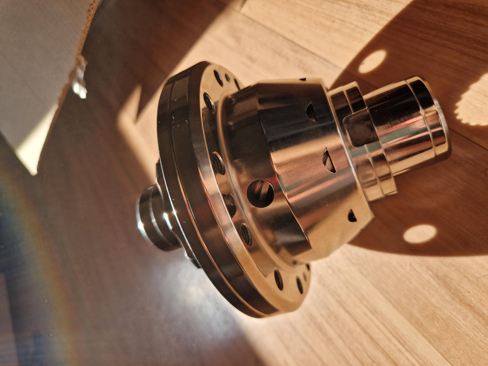

díky za tip.
koupili jsme italský LSD od Prometeo (výroba v Modeně) s 35% svorností, vypadá fakt krásně
. vč ložisek a těsnění.
Podvozek - nakonec kvůli nedostupnosti Bilstein B14 PSS jsme šli do coilover Novitec Corse (stavitelný, s nastavením odskoku tlumiče).
Pročetl jsem spousty fór ze zahraničí, kde jsou větší zkušenosti a podle reviews se ukázalo že nejlevnější kombo B6 + Eibach je tuhé a auta občas odskakují, proto jsem původně zaměřil pozornost na kombinaci Koni sport s nastavením odskoku + eibach pružin, ale ukázalo se že potřebují dražší uložení tlumičů než Novitec, kde za stejnou cenu a funkci je i stavitelná výška. My to auto nastavíme na -3.5cm (rozsah je -3.5 až -5.5) takže to stavítko zas tolik nevyužijeme - ale bůhví, třeba bude chtít mladej občas někam na trackday, nebo ho staří pardálové pustí mezi sebe na Kámen
, a tam to využije.

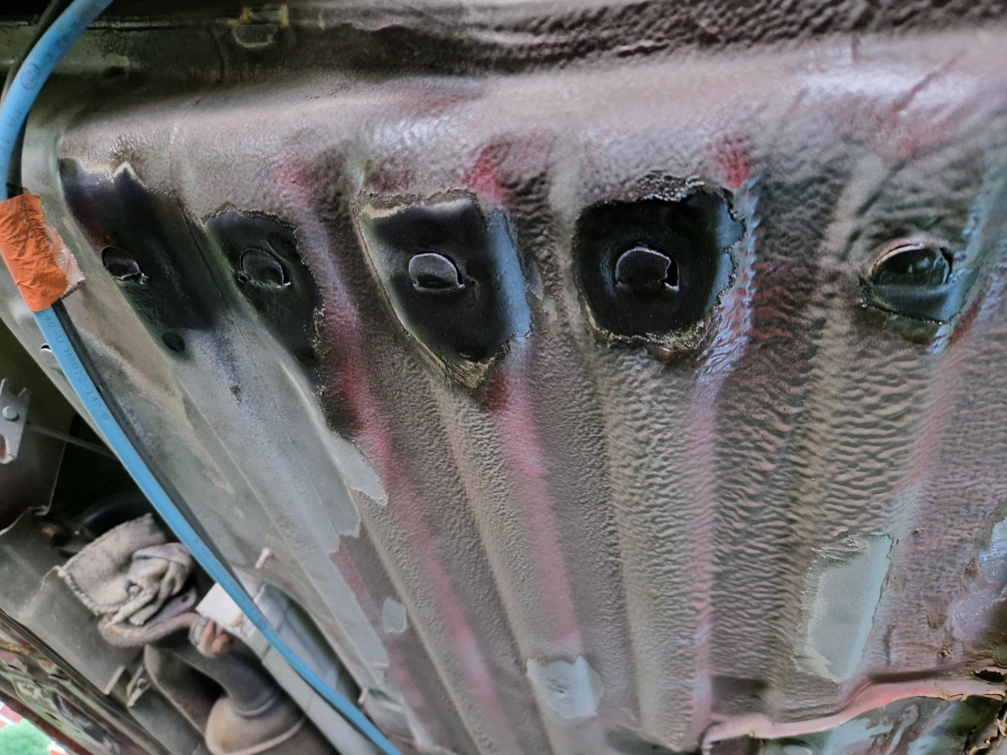

dalsi zapis do virtualniho deniku. dali jsme si se synkem piskovaci session a odstranili korozi vsude kde bylo potreba. vyslo nam krasne pocasi bez vetru a vzdusne vlhkosti, po piskovani jsme aplikovali teroson pasivator. auto je jak jsem psal jiz vyse z pohledu koroze zdrave a nic fatalniho se tam neukazalo ani po opiskovani. presto na podlaze jeste preventivne vyvarime 2 odvodnovaci kanalky u zadnich sedacek, tam byla castecna dulkova koroze.
jeste shodime napravnici a spolu s tehlicemi a kryty brzd dopiskujeme zbytek, abychom to dali do barvy a mohli postupne namotovat nova komplet ramena a ten coilover.
- Příspěvky: 9307
Neuvěřitelný stav!!!! Skvělá koupě tenhle kousek
