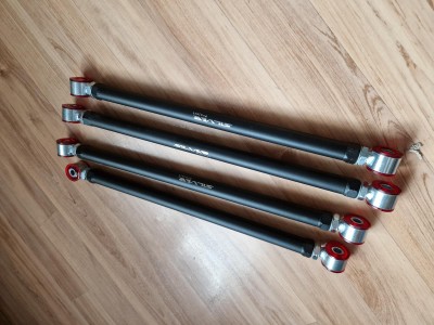

Sada ramen a nejaky ty tahla a tyčky kolem, jdeme zgruntu.

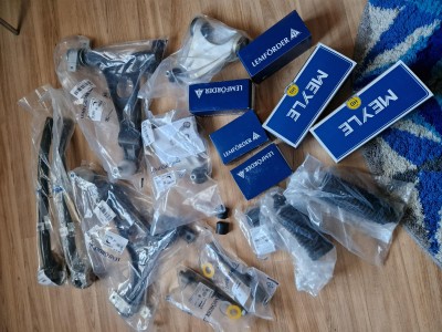

Ty stavitelné ramena jsou kvalitní (a ne levný), ale chápu že narazis na ten zbytek v pytlikach. Lemforder je jednou Polsko jednou Turecko jednou Malajsie podle typu dilu. Nedělám si iluze,ale snad 30 tis to najede. To je skoro deset sezón..
Na aute byly trw díly,možná ještě origo,ale na záchranu to nebylo....
